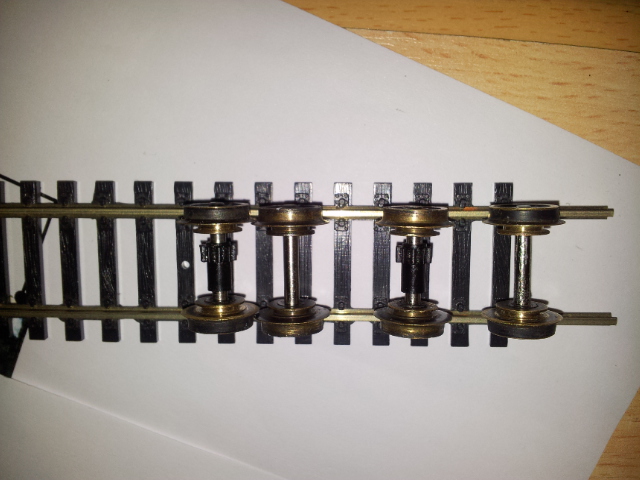

Siccome sono testa dura, ho scalettato con metodo fai da te un assale motore e un assale folle.
Abbastanza contento, provo ad infilare la ruota senza gommino sull'assale motore ed entra. Viceversa, provo ad infilare la ruota col gommino sull'assale folle, ma non entra.
Un po esterrefatto, con calibro, ho misurato il diametro degli assali, che è 2.40mm esatti per ENTRAMBI.
Invece noto che i fori della ruota gommata e della ruota non gommata sono diversi, in particolare il primo sarà 1/10 di mm circa più stretto.
A questo punto che fareste? :shock:
Forse, con martelletto, se la ruota gommata era ok sull'assale motore, essendo l'assale folle dello stesso diametro, magari entrerà facendo un po piu di forza...
 Oggetto del messaggio: Re: ALn 663 - HR/Rivarossi
MessaggioInviato: domenica 18 agosto 2013, 7:52
Nome: Alessandro Piazzai
Messaggi: 731
A seconda di come hai sentito "entrare" la ruota sull'assale, potresti farti un'idea di un'eventuale differenza di diametro fra gli assi, anche piccola.
Se la ruota ha opposto abbastanza resistenza, non dovrebbero esserci differenze sostanziali di diametro, ed evidentemente è rimasta qualche bava sull'altra ruota che ti impedisce di reinserirla agevolmente.
Giusto ieri sera ho effettuato la stessa operazione sulle recenti 668 HRR, ma solo per rendere singola la motorizzata, per cui ho eliminato (sono allergico :mrgreen: ) le ruote con i gommini e ho preso gentilmente in prestito, a tempo indeterminato, le ruote della folle.
Perlomeno sulla HRR non ho trovato difficoltà nella sostituzione ruote/assali, estratti a mano e reinfilati sempre a mano appoggiando in verticale l'assale su di un pezzo di legno.
MessaggioInviato: domenica 18 agosto 2013, 15:31
Nome: G.P.
Messaggi: 1716
Ci sono riuscito...
Correggo un po di cose. Gli assali hanno diametro 2.50mm (e non 2.40).
Ho poi scoperto che il diametro del foro delle ruote con la plastica isolante è 2.44mm, quelle di ottone è 2.36mm, a prescidere dalla presenza del gommino o no. Misure fatte con calibro 50simale. Tutte le ruote entrano negli assali con le mani, a cui poi segue un colpetto di martelletto.L'unica ruota che non entrava era una di ottone e a questo punto credo che il motivo era che la filettatura interna si fosse un po corrotta. Dunque, con i consigli dell'amico Davide magin81, ho passato nel foro qualche mano di carta vetro per poi mettere l'assale con la ruota, che ormai entrava al 50%, in una pressa e facendo leva anche con un pezzetto,di plasticard per armonizzare l'entrata della ruota, sono riuscito a farla entrare tutta. :)
