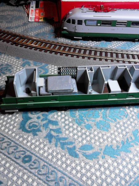

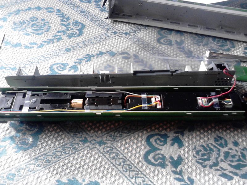

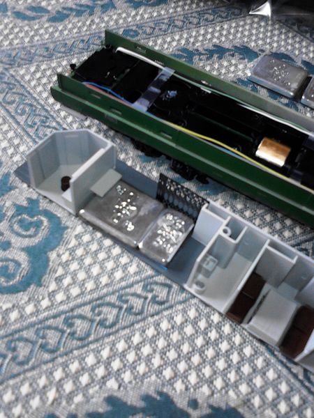

Per il peso devi stare molto attento......io l'ho aperto (come riccardo) e non è una passeggiata.
Non puoi gravare con troppo peso perchè la meccanica (ahimè tutta che grava su di un solo carrello ) ne potrebbe risentire con rotture degli ingranaggi o altro.
Ho notato anche che il peso della motrice grava piu sul carrello folle che sui quello motore.......

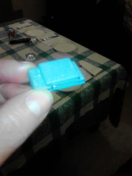

Metterei dei pesi, come sto facendo io, solo dalla parte del carrello motorizzato,(interno comparto postale) usando i pesetti per equilibrature cerchi in lega, bassi , adesivi e non di piombo.......reperibili in qualsiasi centro per cambio gomme .....gratis.(da 5 e 10 gr)
Io non andro' sopra i 50 g che sono gia il 30-35% del peso che grava sul quel carrello.......
..Poi ognuno puo' fare cio che vuole.
Buon lavoro
IMG-1 [800x600].jpeg [ 76.45 KiB | Osservato 5786 volte ]
IMG-2 [800x600].jpeg [ 114.63 KiB | Osservato 5786 volte ]
IMG-3 [800x600].jpeg [ 70.56 KiB | Osservato 5786 volte ]
IMG-4 [800x600].jpeg [ 31.46 KiB | Osservato 5786 volte ]

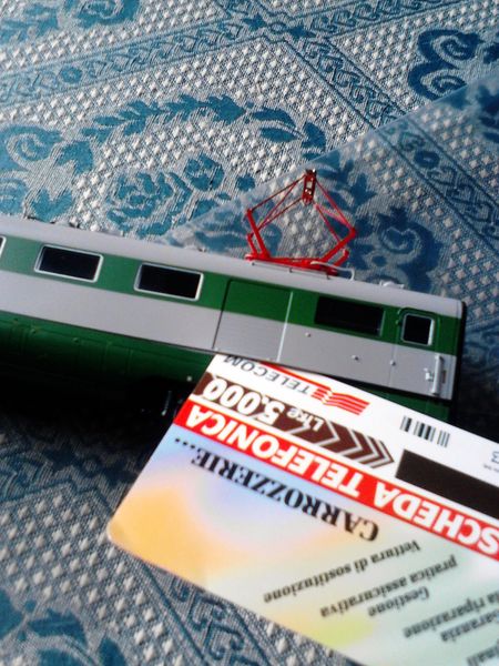

IMG-5 [800x600].jpeg [ 75.3 KiB | Osservato 5786 volte ]
