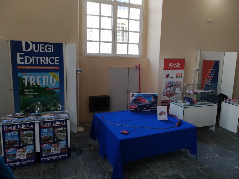

... signori,
dopo un "esordio" positivo , devo ammetterlo amaramente, anche la mia Gr851 ha cominciato a marciare a ... singhiozzo.
Anzi, prima si è fermata mentre marciava al minimo. Non ripartiva.
L'ho sollevata ed ho provato a smuovere delicatamente gli assi.
Rimessa sul binario ha cominiciato a marciare in maniera ... scattosa.
A velocità minima e massima la cosa si nota poco ma alla velocità media, quella più consona peraltro a macchine di questo tipo, è inguardabile
Domanda/richiesta agli amici della DUEGI ...
LEVEL.jpg [ 71.39 KiB | Osservato 4863 volte ]
Visto che a Pietrarsa hanno la loro postazione proprio a fianco a quella della LEVEL e sul banchini hanno un ovale per le prove dei modelli perchè ... non fanno qualche prova sulle Gr851?
Ciao a tutti
francesco
