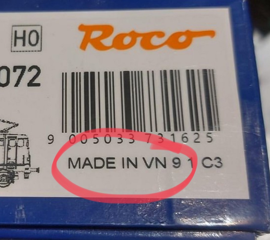

Sulla foto della scatola che ha postato Emilio, si legge anche Made in VN, Vietnam, già apparsa su altre scatole ROCO, sui precedenti E 656 usciti anni fà era indicato Made in EU

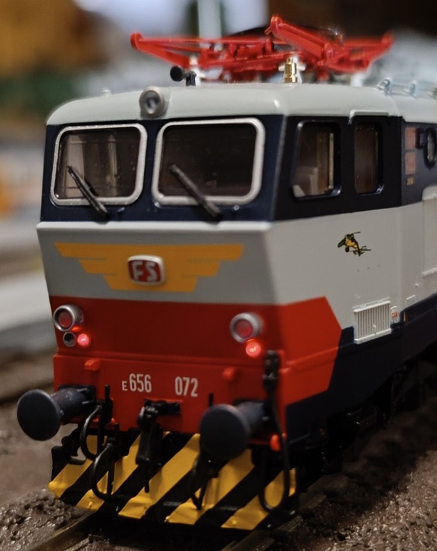

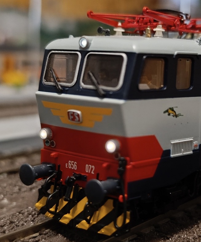

Salve a tutti! Per fortuna con la sostituzione molto semplice della pcb luci originale con una acquistata da un noto negozio di elettronica per modellismo di Terni il problema luci del caimano E656 072 si può risolvere...

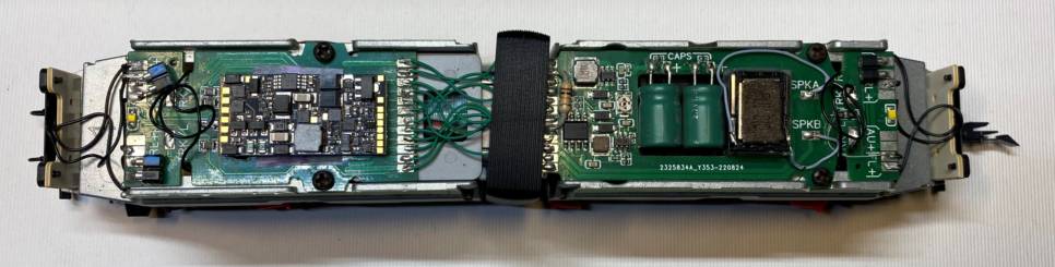

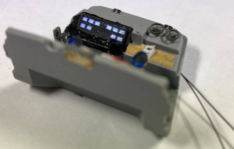

Per l'E.656, insieme ad un amico, abbiamo realizzato una pcb con un PluX22 per ottenere tutto separato (Luci bianche di marcia, luci rosse, terzo faro, luci cabina, luce quadro di comando e piazzole per il gancio). Inoltre abbiamo inserito un power pack da 0,5 F (mezzo farad) che supporta il funzionamento per 4 - 4,5 sec in caso di assenza di alimentazione.

Vedo i componenti di un regolatore switching (o due), hai messo due condensatori da 1 F in serie ? A che tensione li carichi ?
MessaggioInviato: mercoledì 25 ottobre 2023, 17:41
Messaggi: 1741
A poco più di 5V.

Tutte le luci sono controllabili separatamente:
- Luci bianche di marcia sulle due testate in funzione del verso di marcia;
- Luci rosse sulle due testate in funzione del verso di marcia;
- Terzo faro sulle due testate con accensione solo con luci bianche di marcia accese;
- Luce in cabina sulle due testate (non legate al verso di marcia) - i led vanno aggiunti, le resistenze sono già presenti sulla pcb;
- Luce quadro di controllo in cabina - led da aggiungere - le resistenze sono già presenti sulla pcb;
- Jumper per usare l'uscita Aux7 senza limitazione della corrente (gancio elettromagnetico).
Il Power Pack, con due condensatori da 1F in serie (0,5F complessivi ed equivalenti a oltre 800 condensatori da 220uF a 14V) garantisce una riserva di energia per qualche secondo di funzionamento.
Volendo si potrebbe anche rendere disponibile il kit, comprensivo dei due super condensatori da 1F e dei pannellini del quadro comandi tagliati al laser, per chi ne fosse interessato.
