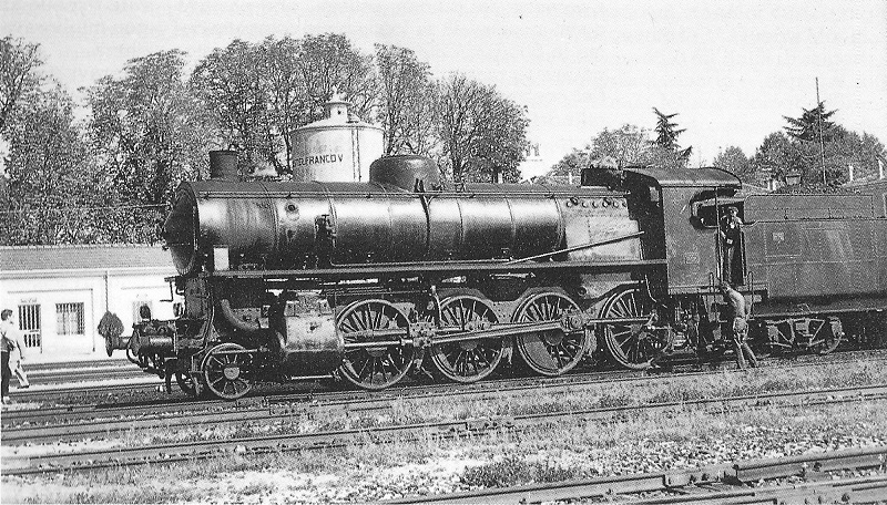

Messaggi: 1543
In questa macchina il supporto della caldaia non è aerodinamico. Quindi le macchine erano tutte uguali oppure no?

MessaggioInviato: domenica 29 novembre 2015, 8:29
Messaggi: 5082
Da quello che si è visto finora direi che nelle Caprotti non lo era (forse legato al fatto che i tubi del vapore, in parte all'interno dell'appoggio caldaia, attraversavano il pancone quasi al suo inizio vanificando ogni sforzo estetico).
Nelle Walschaert invece dalle foto presentate probabilmente era rastremato (confermando un minimo di ricerca estetica in più ... esempio le carenature inclinate dei tubi di mandata di vapore ai cilindri).
Osservando comparativamente le foto esistenti delle walschaert si capisce che la rastrematura del pancone pare essere sempre presente (anche in quella monumentata a Cagliari). Quindi? Svista o voluta semplificazione degli stampi? Difficile dirlo.
