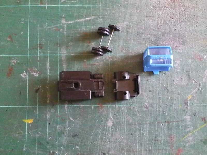

Ho provato a fare quanto esposto nel mio precedente intervento.
Smontato completamente il camion Hachette, ho tagliato via la porzione di telaio che fungeva da base alla cabina.
IMGA0016.JPG [ 55.8 KiB | Osservato 4039 volte ]

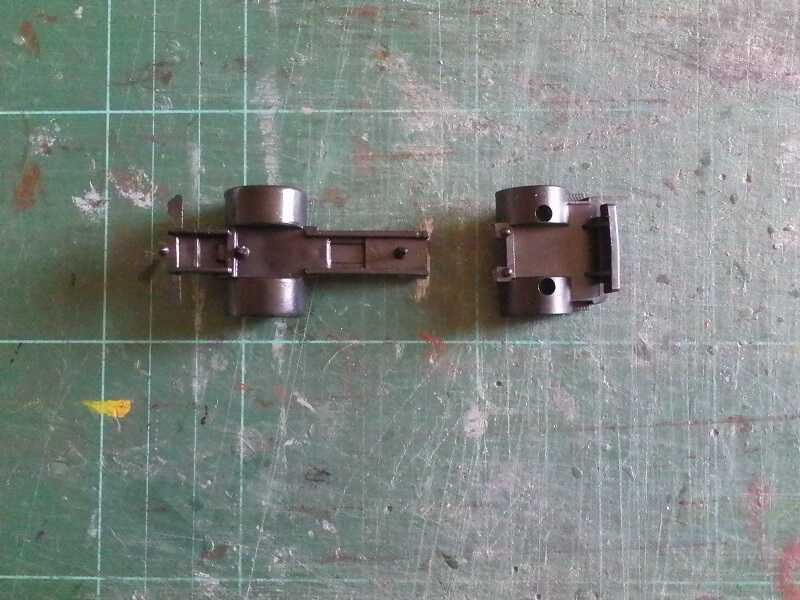

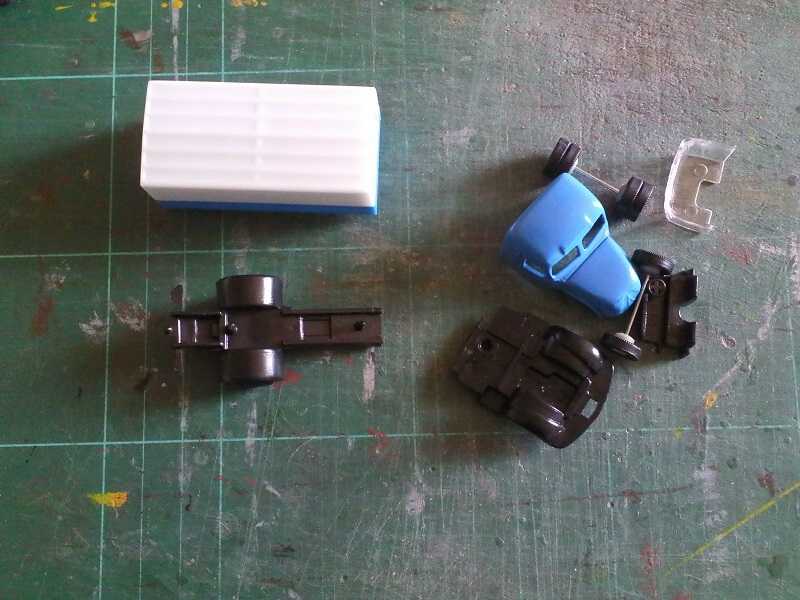

stessa operazione per il camion Lima.
IMGA0019.JPG [ 58.38 KiB | Osservato 4039 volte ]

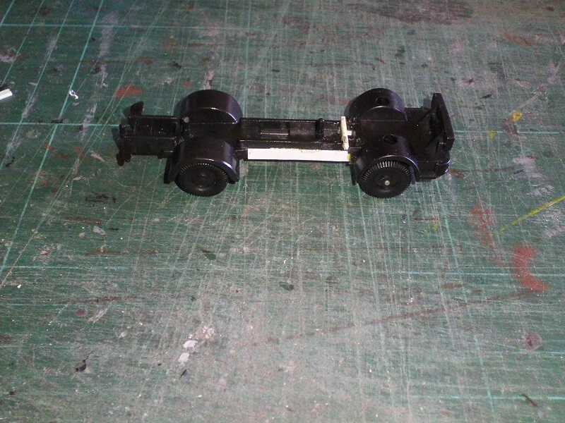

Provvedo poi ad assemblare le due sezioni ottenute, interponendo dei pezzetti di plasticard da 0,5 mm e 1 mm in modo da compensare la differente larghezza dei due telai.
IMGA0022.JPG [ 59.11 KiB | Osservato 4039 volte ]
IMGA0029.JPG [ 65.49 KiB | Osservato 4039 volte ]

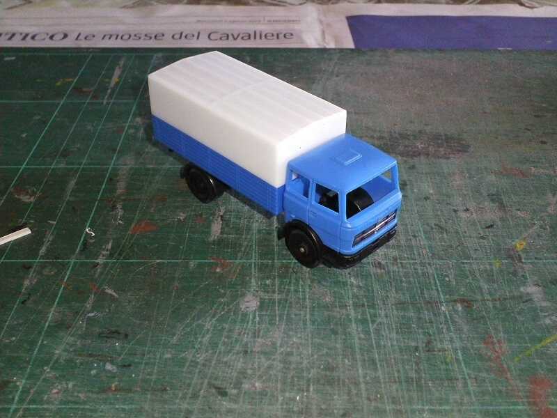

Rimonto a secco il cassone e la cabina Lima per vedere l'aspetto generale del risultato; tenendo conto che è la prima volta che mi cimento in un opera simile, personalmente sono soddisfatto.
IMGA0036.JPG [ 56.12 KiB | Osservato 4039 volte ]
Lascio ai più esperti il giudizio sul lavoro svolto, sperando di non essere lapidato subito :wink:

A me piace. E' ben proporzionato, ha il giusto passo e poi lo hai realizzato tu. Anche io troppi ne ho fatti di questi camion !!!
Piano piano inizierai ad elaborarli e completarli sempre di più.
Un consiglio. Dal telaio Lima recupera un serbatoio. E magari dall'altro lato con un quadrello di plastica realizza la cassa portabatteria. Almeno le fiancate del telaio non ti rimangono spoglie.
Ultima cosa, se puoi, togli quel brutto gancio posteriore e con gli interni del camion tedesco prova a ricavarci un interno cabina per il nuovo Fiat. Aiutati con un pò di evergreen o semplice tessera telefonica..... non si butta via mai niente.
Se ti può servire mi avanza una fotoincisione G&G Rail per decorare la mascherina Fiat.
Buon lavoro e buon divertimento.
Ciao, Marco

Diciamo che questo è nato come un'esperimento per saggiare le mie capacità, usando come base un camion che non è proprio il massimo della finezza, ma nonostante questo il risultato mi piace.
Purtroppo non avrò molto da elaborare, perché è la materia prima che manca: le motrici Lima che avevo a disposizione sono solo due; una è servita per questo camion e l'altra, a meno di ripensamenti, diverrà un trattore zavorrato (dovrò però reperire un telaio decente da cui partire).
Per arricchire le fiancate, penso seriamente di copiare quanto hai fatto tu sui tuoi modelli, aggiungendo tutto il necessario. Per quanto riguarda il gancio posteriore lo posso tranquillamente sostituire con una riproduzione più raffinata (Herpa? Brekina? Che articolo?), perché vorrei comunque mantenere il rimorchio.
A tal proposito chiederei a te, come agli altri partecipanti del thread, qualche consiglio per rendere il rimorchio un po' più decente.

il rimorchio assume un aspetto più italico già eliminando i parafanghi dall'asse anteriore.
Per quel che riguarda la campana di traino, gli arredi, la calandra, le trilex, ed altri ammenicoli vari, io ho un bel po' di roba che mi avanza.
Per le ruote, TRILEX uber alles!
Guido
MessaggioInviato: lunedì 26 ottobre 2015, 21:56
Messaggi: 1656
dimenticavo: quello che hai ottenuto potrebbe essere un 684N oppure un 619N, dipende dal passo e dal tipo di motore.
Se mi dici il passo che hai ottenuto, potrò essere più preciso sul tipo.
Per il trattore zavorrato, passo 3.485 mm per il 619T e 3.185 per il 684T. In scala dovresti trovare un telaio con passo 40 mm oppure 36,5 mm.

Il passo del camion è di 44 mm che corrispondono a 3.828 mm al vero; mi sa che forse è troppo corto per appartenere ad uno dei Fiat che mi hai elencato.
