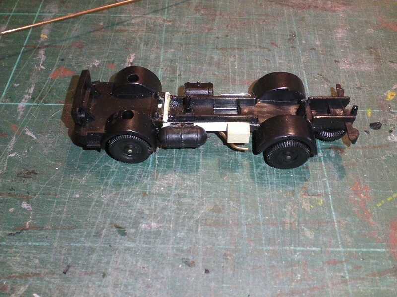

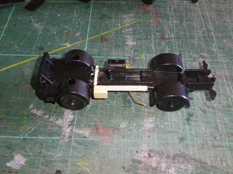

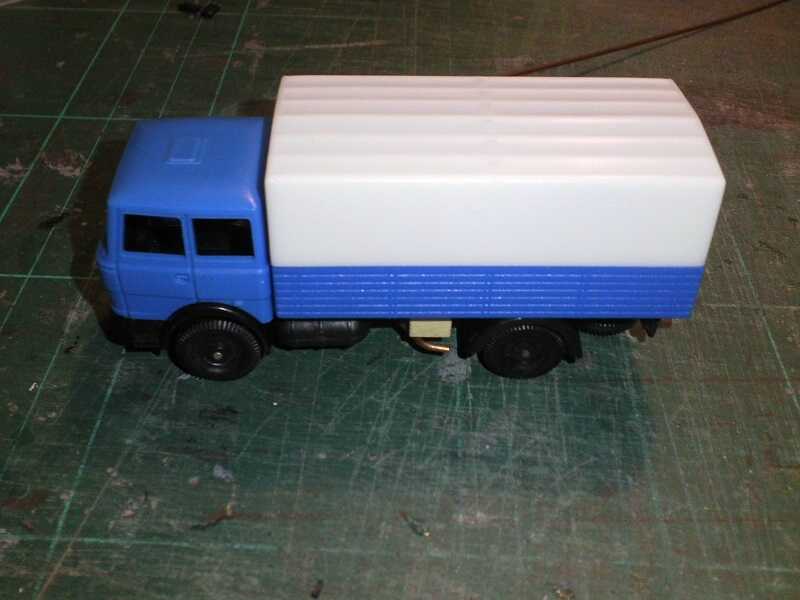

Aggiunto il serbatoio Lima e la cassa batterie, ricavata da un quadrello in legno da 4x4 mm.
IMGA0040.JPG [ 67.25 KiB | Osservato 3835 volte ]
IMGA0042.JPG [ 63.79 KiB | Osservato 3835 volte ]
Con un pezzo di materozza e filo di ottone da 0,5 mm ho fatto anche la marmitta.
IMGA0044.JPG [ 69.24 KiB | Osservato 3835 volte ]
Credo che non manchi altro per arricchire le fiancate, giusto?
Alex

Ciao alex !
Vedo che ci stati prendendo gusto :wink:
Il bello di questi lavoretti è che in caso di errori o rotture il cuore e il portafogli non ne soffrono ! E alla fine si ha un camion comunque sia tipicamente italiano.
A questo punto aggiungerei :
a) staffa porta cunei tra tra serbatoio e passaruote posteriore, realizzata con un punto di cucitrice.
b) serbatoio del filtro aria da inserire tra cassa batteria e passaruote anteriore. Credo che devi arretrare un pò la cassa batteria.
c) ne segue la costruzione con un filo metallico dello "snorkel" con un cappelotto nella parte superiore. Il tutto da montare dietro la parete posteriore della cabina e che finisca dentro il serbatoio del filtro aria
d) nella parte posteriore del talaio montaggio della ruota di scorta
Dici che stiamo esagerando !
Ma dai che alla fine il divertimento è assicurato ! :wink:
Ciao, Marco

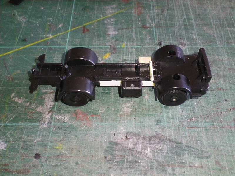

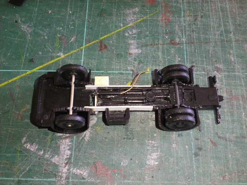

Che ne dite?
IMGA0071.JPG [ 63.67 KiB | Osservato 3835 volte ]
IMGA0073.JPG [ 69.81 KiB | Osservato 3835 volte ]
IMGA0076.JPG [ 42.25 KiB | Osservato 3835 volte ]

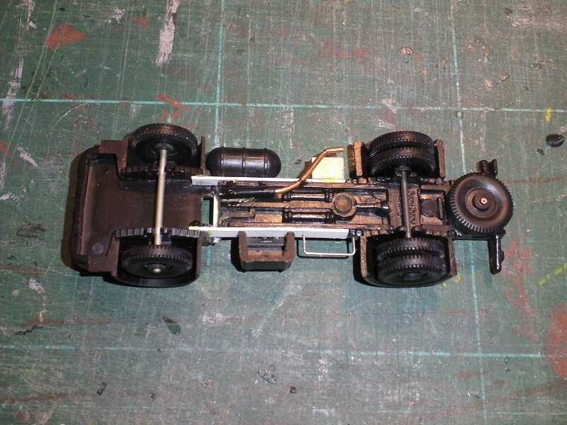

Il serbatoio è di una D 445 Lima e già che c'ero ho sostituito la marmitta con un tubetto di rame da 1 mm di diametro, che mi sembra più proporzionato; la ruota di scorta è imperniata con uno spezzone del medesimo tubetto di cui sopra.
Il punto della cucitrice forse è un po' troppo largo?
Alex

Bene la ruota. Non è proprio il lavoro consigliato da Chicco capolinea ma stando sotto il telaio e quasi completamente nascosta direi che puoi tenerla così.
Il punto di cucitrice è largo. Io solitamente buco il telaio e faccio entrare il punto fino a mantenere una distanza tra telaio e staffa metallica di circa 2 mm, spazio necessario per incastrare i cunei senza farli scivolare in basso.
Quel serbatoio è troppo grande. Considera che se devi fare il serbatoio del filtro aria, questo si presenta come un cilindro fissato in posizione verticale proprio dietro il passaruote anteriore. Dalla parte superiore parte lo snorkel che arriva a superare di poco il tetto della cabina. Se non hai tubetti idonei prova a realizzarlo con un avanzo di materozza. Ne scegli uno con diametro maggiore rispetto a quello usato per la marmitta.

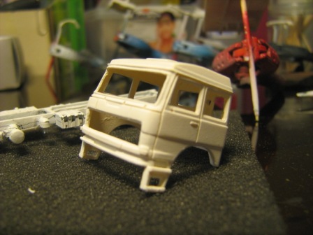

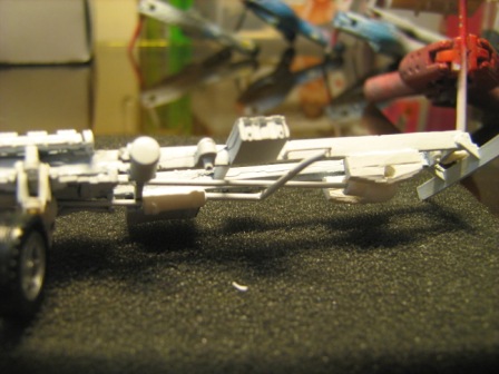

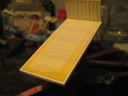

Intanto mentre alex84 è alle prese con il suo Fiat, io dopo un passaggio lavorativo su furgoni e mezzi anni '80, ho ripreso i lavori su un classico di fine anni '70. Il Fiat 170.
Questa volta il kit è dell'amico Stefano (estevan0000). Kit di cui fui omaggiato ad una cena di qualche anno fa e ora dopo aver riposato per anni dentro allo scatolone "delle cose da fare" ho iniziato i lavori.
Mi ha sorpreso la "leggerezza" dell'insieme, essendo abituato alla "robustezza" dei kit Comet. Non ci sono tante cose da modificare o aggiungere. Hanno fatto tutto loro (stefano e luca) però qualche cosa da fare in stile "nonomologati" lo si trova sempre.
Quindi ricostruito con filo metallico l'albero di trasmissione e con tubetto d'ottone il tubo di scarico (entrambi pezzi in resina).
Modificato il complesso balestre / coppa dell'asse posteriore perchè il pezzo, almeno nel mio kit, era deformato e inutilizzabile.
Dal passaruote posteriore ho eliminato i paraspruzzi. Li sostituirò con quelli in cartoncino.
Il pianale ha subito la modifica più "pesante". Ho ricostruito il pianale con listelli in vero legno. Con profili evergreen a "L" ho ricostruito il bordino perimetrale a filo delle assi di legno. Sulla foto il pianale in legno è mascherato e pronto per la verniciatura.
Come colarazione vado sul classico. Telaio rosso, passaruote e paraurti in nero, cabina e pianale in rosso anche se sono ancora indeciso tra un bell'azzurro carico .....

Ti ringrazio per i suggerimenti. Il punto della cucitrice lo infilerò un po' di più all'interno dei fori che ho predisposto; come larghezza va bene, o ne serve uno più stretto?
Per quanto riguarda il serbatoio provvederò a sostituirlo, di materozze da dove prendere il necessario ne ho a iosa; vedrò poi come fare passare il tubo dietro alla cabina: come puoi vedere dall'ultima foto lo spazio non è molto, ma con qualche limatina della cabina stessa forse riesco a incastrarcerlo.

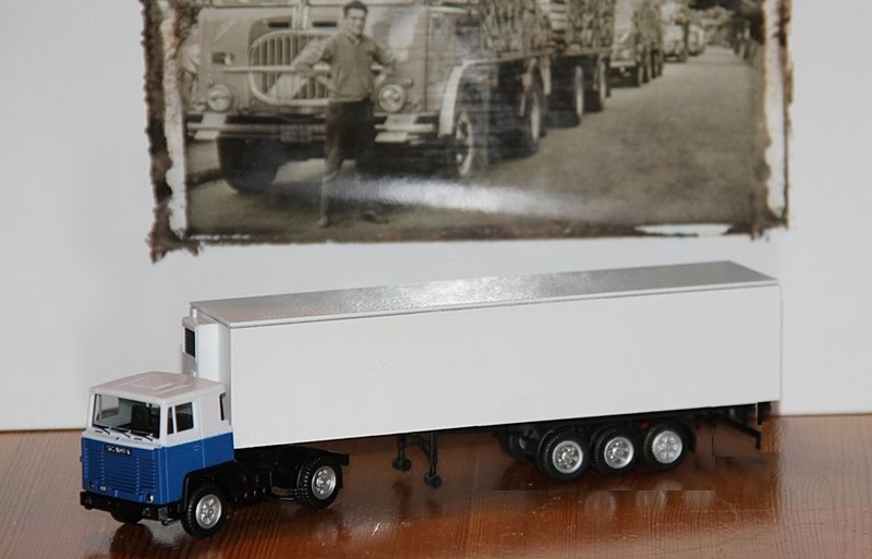

is it ok to write in English? My Italian is still not good.... I am Martin from Bavaria, a new member in this forum and many of you know me maybe, as I own the Lima-Collecor's Website:
http://mmiwakoh.de/Eigene%20Webs/lima-modellbahn/index.htm
Many of you do not know that I am a big fan of Italy and Italian life and food, as well as Italian trains and trucks. I have a small train layout (plastico), totally Italian style, which I show on several model railway exhibitions in southern Germany. For sure, you need some fitting road traffic on such a layour as well.
Recently, on a train market, I found a nice Scania Semitrailer, which made a good base for an Italian truck. It's a standard Herpa Scania LB111 with 12m frigotrailer, so something that was very common in the late 70's and early 80's. This thread is initially named FIAT, but we had Esagamme and Afa Romeo, so why not a Scania? Here's the truck as it came right out of the box:
First of all, I cut the wheel spacers from the first and second axle off to accomodate twins wheels, the third remained as it is for a single tyre wheel.
Now, looks already like a "Cardi" (Viberti...... whatever).
Again, a close-up.
Now, have a look at the tractor, it says it's a 111? Definately not!
A look below the hood shows a big V8 engine, so it must be a "LB140 Super" or maybe a LB141.
Next came the paint and I fitted Trilex wheels, which were the most common in Italy back then:
Now, it's almost ready. Almost, as there will be paint on the Trilex wheels and some details and decals coming up!
To be continued.....
Martin
