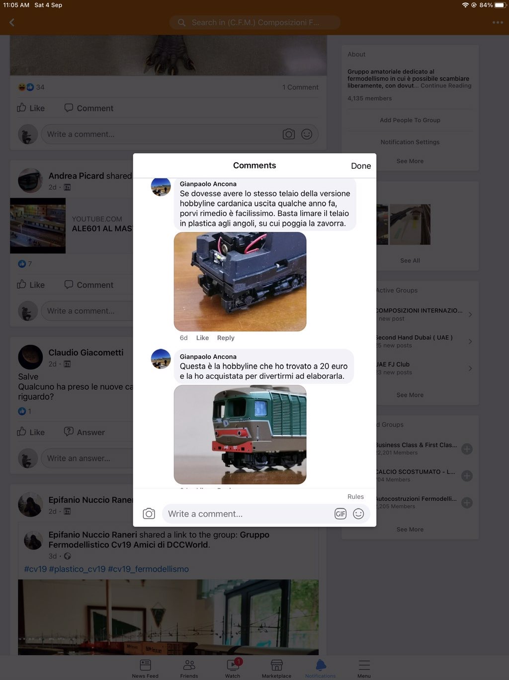

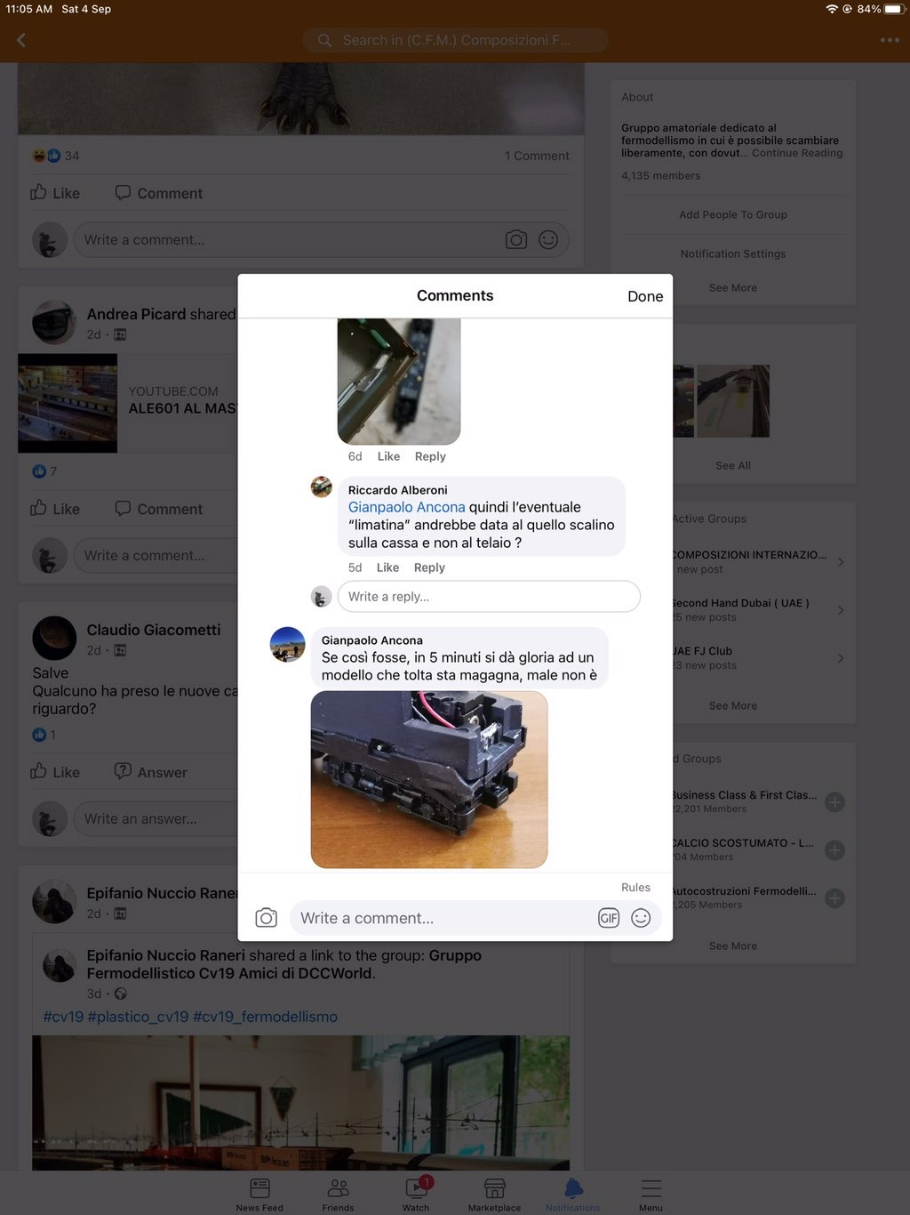

MessaggioInviato: sabato 4 settembre 2021, 8:10
Messaggi: 257
Località: Dubai UAE
bigboy60 ha scritto:
Trikikki ha scritto:
Qualcuno ha provato ad abbassare la cassa sui carrelli?
Fin da quando uscì il modello base Lima nei primi anni '80 non ricordo di alcun articolo sulle riviste specializzate che trattasse di tale elaborazione.
Nè ricordo di un qualche topic in proposito su questo Forum. In altri non saprei.
Immagino possa essere operazione piuttosto complessa e non alla portata di tutti.
Se qualcheduno può smentirmi, tanto meglio.
Viceversa ricordo un articolo di tanti anni fa, purtroppo non ricordo su quale rivista, che descriveva come modificare i vetri delle cabine della versione 1a serie da piani a curvi, utilizzando i vetri curvi del D345 di Roco.
Ciao Stefano sulla G ero riuscito ad abbassare e stringere i carrelli previo taglio della fiancata, non fu impossibile, ora quel modello é stato sostituito da una HL hobby elaborata.
Spero si riesca ad abbassare queste agendo solo di limatura, se ne discute sul gruppo CFM , vi allego qualche estratto che sembra promettere bene.
Personalmente non le ho ancora comprate, in attesa di capire come rimediare
