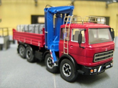

Ciao ragazzi.
Un altro camion finito !!!
Per fortuna.... perchè dopo un pò che ci lavoro mi scoccio !!! :D

monomologati, mi sembra un pò troppo pesante la cornice dei vetri davanti, perchè non provi a dipingere solo il bordo esterno?
Ciao baroni.
Con questo camion sono passato dal mio sistema tradizionale, ovvero usare nastrino isolante nero per fare le guarnizioni, alla verniciatura a pennello. Verniciando di nero solo il bordo, avevo il problema che il parabrezza non seguendo la curvatura della cabina, lasciava intravedere troppa vernice rossa. Si veniva a creare un brutto effetto ottico : nero, rosso, vetro, rosso interno della cabina. Ho preferito, quindi, pittare tutto il bordo di nero anche se appesantisce di più il modello. Se anche altri del forum non apprezzeranno, tornerò al mio vecchio sistema.
PER ARAN
In attesa di vedere cosa ci posti per la soluzione della curvatura del parabrezza !!!
Mi raccomando aran : no una cosa troppo complicata e di difficile applicazione !!!! :wink: :D
