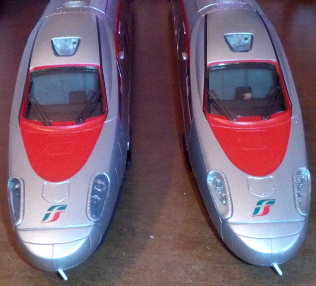

oggi ho effettuato la modifica ai fari, seguendo il suggerimento dell'amico Danilo ho smontato i vetri, ridotto lo spessore dei bordi per consentire un miglior incastro e colorato l'interno del faro in grigio scuro.
Ecco una foto di confronto
Consiglio, anche, di cercare di ridurre, il più possibile, l'impatto visivo del taglio delle porte, all'altezza del telaio (L'ideale sarebbe di stuccare il taglio e riverniciare la porta).

belli i fanali modificati
E' difficile da fare, quanto sono delicati, si staccano con facilità?
