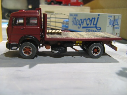

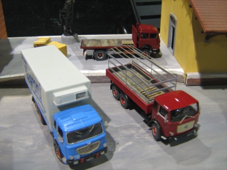

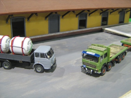

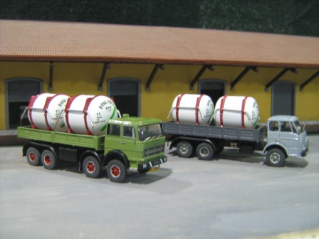

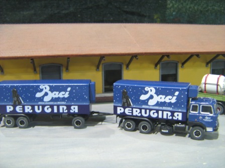

Saluti a tutti voi
Voglio ringranziare i tanti amici e appassionati incontrati alla manifestazione di ieri presso il Palacavicchi.
Al vero un' edizione secondo me molto "fiacca" rispetto anche alla scorsa edizione natalizia che, oltre a essere stata la "prima" al Palacavicchi, fu anche organizzata in tutta fretta. Speriamo che si sia trattato di una semplice coincidenza ! :(
Tornando a tutti voi. Un grazie a Francesco (innamorato della cisterna Api :lol: ), all'amico ale.636, a Maurizio (ultimotreno) che oltre a portare lo splendido magazzino merci di Roma Tuscolana per fare da sfondo, ha portato anche un pò di camion "nonomologati" per riempire il piazzale.
Infine un grazie particolare all'amico Emilio di Pescara. Oltre al piacere di incontrarci dopo un bel pò ti tempo ha subito pubblicato le foto dei mezzi ritirati e ambientati nella sua splendida Pescara Centrale 1980. Location che esalta notevolmente i camion ben oltre il loro vero aspetto. Motivo di grande soddisfazione per il sottoscritto che contribuisce a vivacizzare una delle più belle e realistiche realizzazioni mai viste ! :wink:
Un grazie ancora a tutti.
Marco

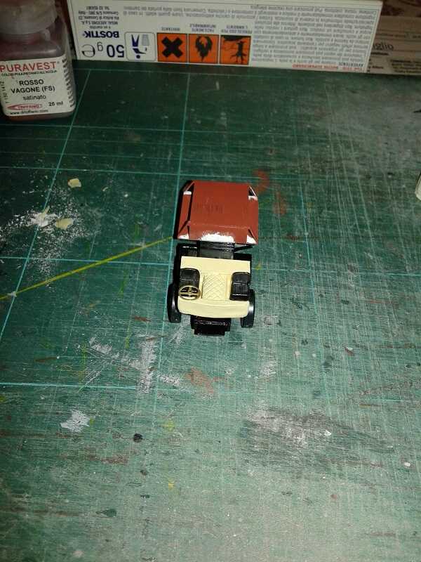

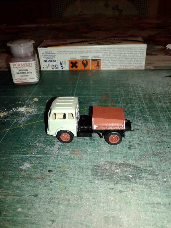

Rifinito l'interno della cabina, verniciando in beige l'arredamento e in nero i sedili; il volante è stato fissato in sede con un chiodino in ottone da modellismo navale.
Ho provveduto anche a verniciare il telaio e le ruote; nella parte posteriore sono stati aggiunti anche due ganci ai lati della sede della campana di traino.
20151221_100606.jpg [ 81.68 KiB | Osservato 5122 volte ]
Completata anche la zavorra, con i suoi supporti laterali ed il coperchio superiore. Ho steso anche una leggera mano di vernice per coprire le serigrafie della tessera telefonica, in modo che non si notino con la verniciatura finale.
20151221_100444.jpg [ 74.48 KiB | Osservato 5122 volte ]

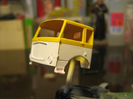

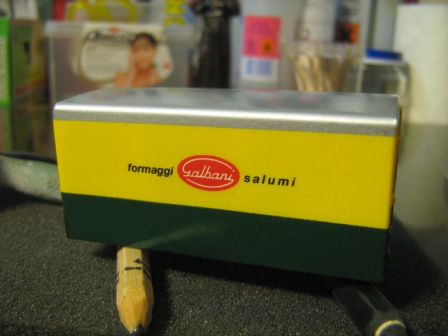

Dopo una breve pausa natalizia sono ripresi i lavori. Si tratta di realizzare due mezzi in livrea Galbani. Un piccolo 850T Fiat e un OM 150.
Il cassone è uno di quelli fatti decorare con speciale stampa a getto di inchiostro. Ho riverniciato però il verde perchè troppo differente da quello che solitamente uso per questi mezzi. Su richiesta del committente ho decorato in argento la parte superiore del tetto e i ricaschi laterali. Invece di verniciare ho sperimentato l'utilizzo di una decals (foglio Cartograf tagliato a misura). Decisione presa in quanto sul tetto del cassone erano presenti delle imprecisioni di verniciatura che avrebbero richiesto delicate carteggiature che rischiavano di compromettere tutto il lavoro.
Le officine ringraziano Emilio per la sua clemenza e pazienza ..... serviva un OM 150 ...... e guarda caso ......... :wink:
Telaio, paraspruzzi e sotto cabina pronti. Manca la parte verde della cabina .....

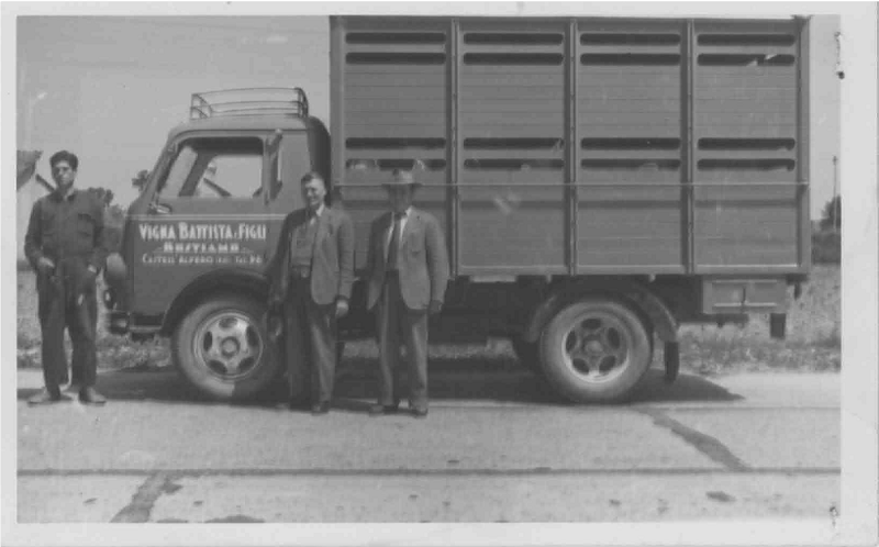

Salve,
vorrei costruire nel mio plastico una zona per il carico di bestiame. Vorrei quindi includere nella scena alcuni camion per il trasporto di bestiame. Navigando in rete ho trovato questa foto dal sito http://www.annonese.it che mostra un camion trasporto bestiame della ditta Vigna Battista e Figli.
02_MAX.png [ 237.72 KiB | Osservato 4647 volte ]
Mi scuso in anticipo perche` non sono un 'esparto di camion. Che camion e`? Ci sono dei kit disponibili per riprodurre il camion nella foto?
Giovanni Leone
MessaggioInviato: mercoledì 30 dicembre 2015, 0:47
Messaggi: 1656
Buonasera, Giovanni.
Il camion è un OM Leoncino prima serie, cioè del tipo con la griglia del radiatore pressoché quadrata a barre orizzontali e con parabrezza sdoppiato con cristalli piani. Risale agli anni cinquanta.
Purtroppo non esiste in commercio nessun modello industriale riproducente questo veicolo.
Passando oltre al decennio successivo, puoi ricavare un modello simile partendo dall'OM Lupetto recentemente riprodotto da Brekina in allestimento cassone telonato in vari colori e livree. Togliendo cassone e telone puoi autocostruirti la "stalla".
Esiste invece una riproduzione artigianale del Leoncino ad opera di I.V. Model, anche in questo caso allestito con cassone, quindi l'autocostruzione della "stalla" è un passaggio assolutamente obbligato.
Buonanotte.
Guido
