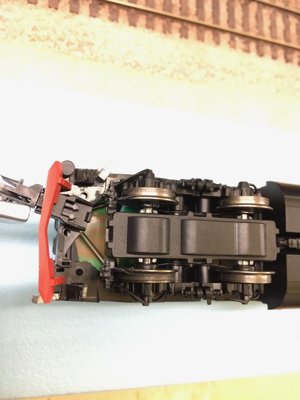

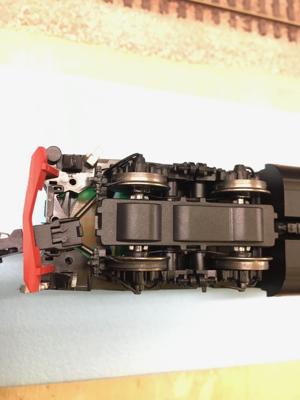

Rispondo per quanto possa essere inerente Topic, ossia per il tipo di gancio che ACME ha proposto rispetto a quello già presente sui modelli Lima prima e Rivarossi che possiedo.
ACME ha fatto un signor timone di allontanamento, con due molle di richiamo contrapposte. ( stasera vi inserisco una foto ). Di fatto permette l'appoggio totale dei piatti del respingente così come una grande mobilità laterale e il necessario allontanamento richiesto dai timoni in curva ( ovviamente rispettando quelle che sono le prescrizioni dei raggi minimi richiesti dalla macchina ). E' la prima volta che vedo un gancio con 2 molle di richiamo e ne posso confermare la bontà nell'uso.
Ho diverse macchine in doppia trazione ( Roco Eu 43 piuttosto che gli stessi E633 di Rivarossi piuttosto che più moderne "lavatrici" come le 190 ). Nonostante la fine regolazione, autotunning, medesimo tipo di motore, PBC e telaio, è impossibile che rimangano appaiate senza un gancio solido che le tenga unite. Troppe le variabili anche per una fine programmazione software. Cadute di tensione, logorio meccanico, sporcizia del binario, le stesse curve che cambiano i passi ( ricordiamo che non sono presenti differenziali sulle locomotive ma rigidi assali ) ne variano di poco le distanze. Dopo varie prove lo posso confermare. Questo si nota sopratutto in fase di accelerazione e frenata. Potrebbero forse reggere i ganci realistici fatti da Hornby/Rivarossi ma temo che alla lunga verrebbero sradicati dalle plastiche anche se ben incollati. Bisognerebbe però provare.

Ecco le foto del timone. Noto ora che i gommini di aderenza mi paiono "sofferenti". Ci sono altri 2 gommini nel sacchetto di scorta ma se si rompono li sostituirò con Roco o Piko di migliore fattura. Si nota anche la tipologia di carter che è incastrato con asola nella scocca che contiene la scatola ingranaggi. A me personalmente non piace come tipo di innesto perchè non è agevole lo smontaggio e si rende necessario quando si andrà a lubrificare gli assali per la manutenzione.

il perno di rotazione e in avanti e questo diminuisce la escursione destra e sinistra limitando lo scasso del vomere.
dopo il tuo collaudo, seppure su curve strette, la torsione si è verificata anche sui più stretti zigzag di manovra e non hai evidenziato anormalità.
mi sembra l'avessero già adottato su altro locomotore, non ricordo, forse E402rosso.
me ne compiaccio perché tale sistema, forse potrà essere adottato per le ALe601 limitando lo scasso nella carenatura.
sono però lunghe 30 cm, ma potranno studiare ancora.
di nuovo grazie per il tuo spettacolo e occasione di "svisceramento" del modello.

Ottime foto!
