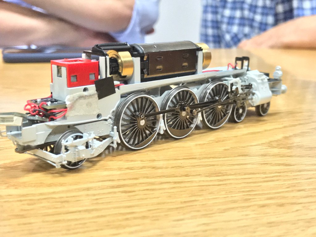

Buongiorno,
leggo sulla brochure ufficiale, ricopiata pari passo da molti rivenditori, che è dotata di "giunto cardanico doppio".
Dalle foto a me sembra una trasmissione con vite senza fine ed ingranaggi sul terzo asso; di doppio c'è solo il volano.
Qualcuno ha visto meglio...

Il motore è collegato alla vite senza fine con giunto cardanico doppio....
Commento file: in questa foto presa in prestito da giobrupe si vede il giunto -nero- che sta localizzato tra motore e vite senza fine

Il motore è collegato alla vite senza fine con giunto cardanico doppio....[/quote]
Ok, grazie, dalle foto poste in rete non si vedeva questo particolare

Il giunto cardanico é ottima cosa perché impedisce che piccoli movimenti del motore si ripercuotano sul rapporto vite s.f./ingranaggio trasmissione, provocando quei disagi verificatisi, per es., sulla 141 TA HJ, sprovvista di giunto cardanico.
