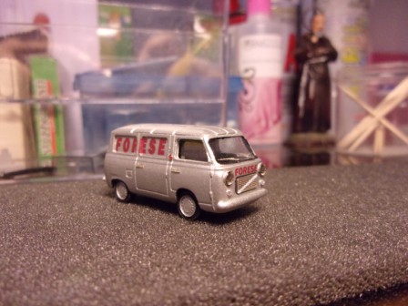

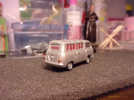

Intanto una versione "prova" del piccolo Fiat 850T .....
:oops: :oops: :oops: :oops: le targhe !!!!
FIAT850T-FORESE-1.JPG [ 49.05 KiB | Osservato 5130 volte ]
FIAT850T-FORESE-2.JPG [ 49.34 KiB | Osservato 5130 volte ]

Ciao Marco, oggi ho avvistato un furgoncino sospetto a Milano... Ne sai qualcosa?
Qui l'ho fotografato mente l'autista era andato in edicola a comprare "I piaceri del formaggio" di giugno...
fiat850T__03.jpg [ 98.48 KiB | Osservato 5049 volte ]
Ciao e complimenti per le splendide elaborazioni!
Silvio
MessaggioInviato: sabato 11 giugno 2016, 21:37
Messaggi: 1828
:shock: :shock: :shock: :shock:
Grazie Silvio !!!
Per me è un onore !!
La foto me la sono messa come sfondo. Fa capire fino a che punto ci si può spingere per ottenere qualcosa di estremamente realistico. E io sono soddisfatto di contribuire e fare parte dell'insieme !
Ciao, Marco

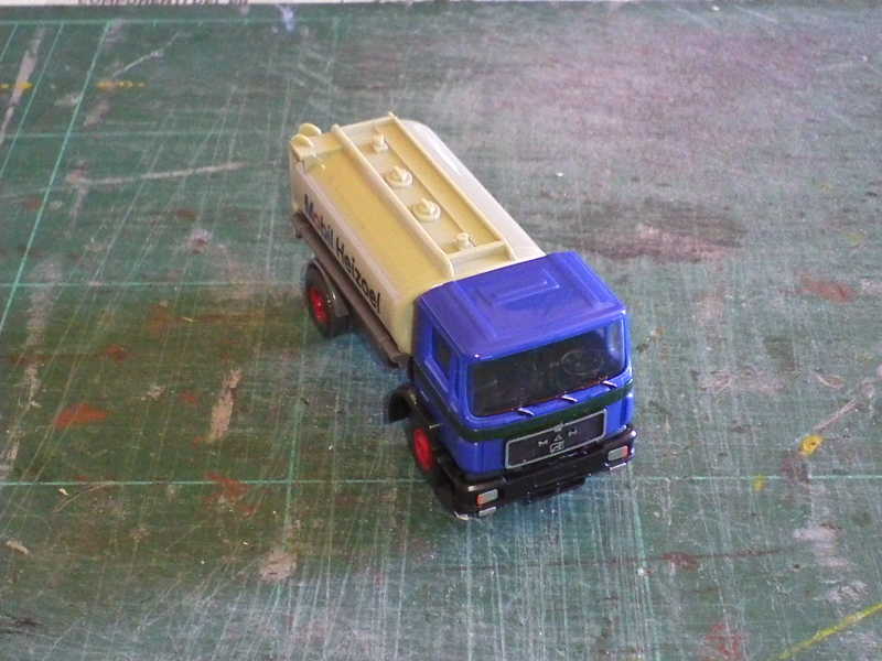

Ciao a tutti,
ecco qui una mia personale versione di un camion cisterna.
- telaio e cisterna Wiking (la parte bianca del serbatoio è stata smontata e rimontata al contrario).
- cabina MAN Herpa.
IMGA0719.JPG [ 64.59 KiB | Osservato 4388 volte ]
IMGA0723.JPG [ 60.17 KiB | Osservato 4388 volte ]
La scritta della compagnia petrolifera andrà poi sostituita con una italiana, mentre per quel che riguarda la verniciatura pensavo di lasciare tutto com'è.
Mi convince poco il retrotreno... Avete consigli in merito?
Grazie.
Alex
MessaggioInviato: martedì 21 giugno 2016, 6:29
Messaggi: 1828
Ciao Alex
Quelle piccole cisterne si prestano molto bene a fare elaborazioni. Anche Pralinè faceva una cisterna di quelle dimensioni, forse un tantino più fine e dettagliata.
Io andrei a lavorare su due punti in particolare :
1) Eliminare la scaletta stampata a lato della cisterna. Non riesco a vedere bene come è stampata ma non credo che porti via materiale dalla cisterna stessa. Quindi dopo un lavoro di sgrosso andrei a carteggiare senza perdere la linea della cisterna. Al posto della scaletta utilizzerei qualcosa in fotoincisione. Solitamente applico le scalette della MFAL che vengono vendute a file da quattro pezzi da tagliare a misura. Sono quelle da montare dietro i segnali FS ma vanno benissimo anche nel nostro caso. La parte superiore, eliminati due / tre pioli, la pieghi a "U" e la monti.
2) La traversa posteriore. Eliminerei il tutto oppure cercherei di assottigliare il più possibile il paraurti, eliminando la curvatura. Applicherei poi una traversa completa di fanali e porta targa di Herpa (scatola dei ricambi) oppure un listello di evergreen a "C". In quest'ultimo caso, per i fanali, o qualche pezzo dal solito "sfascio" oppure due gemmine rettangolari rosse di Tron e fai un lavoretto di fino !
Ciao, Marco

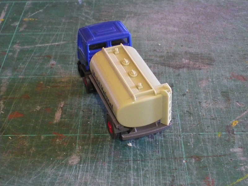

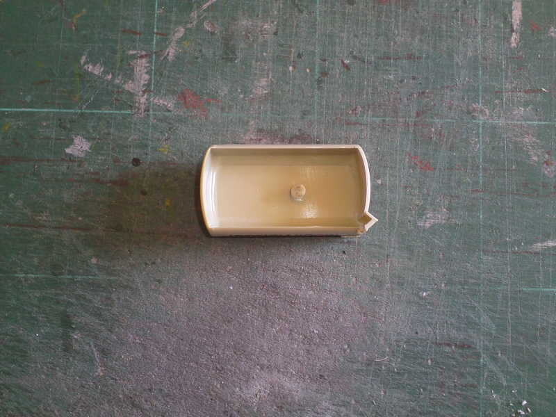

Ciao MArco,
Ti ringrazio per i preziosi consigli!
1) per quanto riguarda la scaletta della cisterna, purtroppo posso farci poco perché è stampata tutt'uno con il serbatoio e rimuoverla lascerebbe un ampio scasso.
IMGA0729.JPG [ 65.52 KiB | Osservato 4251 volte ]
2) per la fanaleria posteriore dovrei avere qualcosa, al limite uso il profilo a C che mi hai consigliato.
Grazie ancora.
Alex
MessaggioInviato: martedì 21 giugno 2016, 17:44
Messaggi: 5078
Per la scaletta potresti riempirla da dentro di colla bicomponente, aspettare il giusto tempo per l'indurimento (e poi aspettare nuovamente :) ) ed infine, a colpi di lima (oppure di fresetta/moletta montata su un minitrapano), asportare la scaletta fino ad andare a livello e a riprendere i profili della cisterna.
Dopo ancora stuccatura, tela abrasiva bagnata in acqua (di granulometria sempre più fine), passaggio di primer per vedere se ci sono difetti e nel caso di nuovo stuccatura e tela ...
Il risultato è certo ... e solo questione di pazienza.
