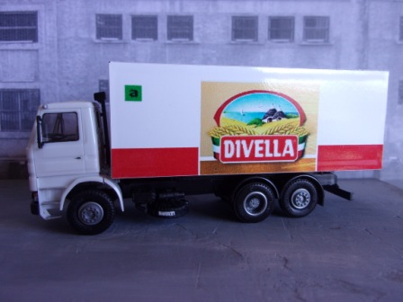

Postare qualche lavoro dopo un "opera" di Barnaba è cosa assai difficile ! Ma l'importante è fare. E devo dire che i lavori di alex mi hanno invogliato a riprendere le mie primissime elaborazioni. quelle fatte con pezzi commerciali e stampe realizzate su carta adesiva bianco lucido.
Quindi ecco qualche mezzo per le nostre strade. Uno Scania con insegne Divella. Tutto su base Herpa. Nessuna verniciatura. Solo qualche ritocco a pennello in colore nero per il paraurti anteriore e il filtro dell'aria. In origine di un colore azzurro. Per il resto tanti piccoli ritocchi ai fanali e alla cabina, aggiunti i cunei e la gomma di scorta telonata. Il portellone è stato completato posteriormente con l'aggiunta di decals : limiti di velocità, bande rosse e Reflex. Questa pellicola sopporta l'acqua ed è verniciabile.

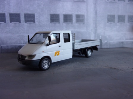

Poi, visto che l'appetito vien mangiando, un piccolo mezzo di servizio FS con tante licenze poetiche. La base è uno Sprinter di Herpa acquistato sul mercatino del forum insieme ad un blocco di veicoli. Ridotto maluccio, è stato completamente sverniciato e ricolorato. Bianco per la cabina, nero per telaio e argento per il cassoncino. Aggiunti degli specchietti Herpa, pannelli Reflex a decals e completato il cassone con retina di protezione cabina (avanzi di fotoincisioni) e pianale realizzato con carta interna dei pacchetti di sigarette. Oltre a essere leggermente lavorata non fa apparire il piano di carico perfettamente liscio e immacolato. Una pedana in legno completa il mezzo.

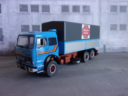

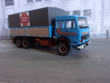

Infine, come a salire di livello, un classico "nonomologati". Però su base Herpa. Telaio completamente riverniciato in un "rosso telaio". Cabina in Turchese Fiat (Spraycar), cassone in argento (con ripresa in turchese dei vari montanti dopo una mascheatura) e telone grigio ardesia. Sul telaio ho modificato il tubo di scarico stampato e sostituito con tubetto di ottone. Il paraurti originale era rotto e quindi sostituito con profilo a "C" Evergreen. Aggiunti i cunei, la gomma di scorta telonata e i paraspruzzi. Fanaleria decorata a pennello con colori Clear Tamiya. La cabina è stata decorata con decals della G&G Rail. La scritta Turbo è una mia stampa. Decorato e "incattivito" il paraurti anteriore. Il tutto è stato poi trattato con trasparente lucido. Cassone completato da loghi Antonio Amato e decals varie. Ruote trilex di Weinert a completare il tutto.
Questi lavori mi aiutano a "spezzare" la monotonia dei lavori sulle cisterne per un caro amico ......
Saluti, Marco
