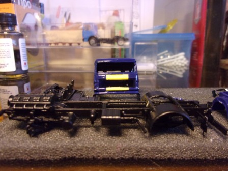

Mentre va avanti il lavoro sulle cisterne ogni tanto alle maestranze dell'officina piace variare il tema.
L'occasione è data dall'ultimo kit a mia disposizione dell'ottimo Fiat 170 realizzato da Progetto Modellismo (qui sul forum, estevan0000 e ser luke).
Rispetto al pari camion e pari kit di Comet, qui ci troviamo davanti ad un prodotto più raffinato. Sia come qualità di stampa in generale che per ricchezza e completezza dei vari dettagli. Il montaggio come al solito è "intuitivo" anche se forse leggemente più complicato di quello Comet.
Ho apportato delle piccole modifiche. Alcune necessarie perchè alcuni elementi risultano troppo fragili. Quindi albero di trasmissione sostituito con filo metallico e tubo di scarico sostituito con tubetto di ottone. Anche il tubo che collega il motore alla marmitta è stato sostituito con del filo metallico.
Modificata anche la traversa posteriore che comprende fanaleria e porta targa rettangolare. Sostituita con un profilo a "C" Evergreen. Ho integrato quindi il kit con una fotoincisione che comprende la fanaleria posteriore e il porta targa quadrato. Aggiunta la staffa porta cunei.
Il pianale è stato rivestito di listelli in vero legno. La riproduzione del tavolato è ben fatta ma rispetto a fare un ottima colorazione preferisco utilizzare vero legno. Sempre con del profilo a "C" Evergreen ho decorato tutto il perimetro del pianale.
Verniciatura a bomboletta come anche la rifinitura. Lucida per il corpo cabina, satinata per telaio e pianale. Sempre su quest'ultimo ho anche eseguito una sporcatura a pennello con del nero opaco molto diluito.
Decals applicate (non quelle del kit) e integrate con i limiti di velocità della G&G Rail. Non prevedo di montare i pannelli Reflex in quanto ambienterò il modello nella prima metà degli anni '80.
Sarà immatricolato Piacenza come da foto del soggetto da cui ho preso spunto .....

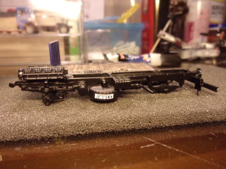

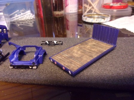

Intanto prime prove di assemblaggio a secco di tutte le parti del 170.
Oggi ho rifinito la cabina con la decorazione a pennello delle guarnizioni dei finestrini. Montati anche i vetrini, ricostruiti con acetato tagliato a misura. Il vetrino del kit è di una resina giallastra che mi convince poco e che al tatto non sembra nemmeno perfettamente asciugata ! Manca solo il parabrezza.....

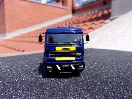

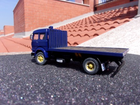

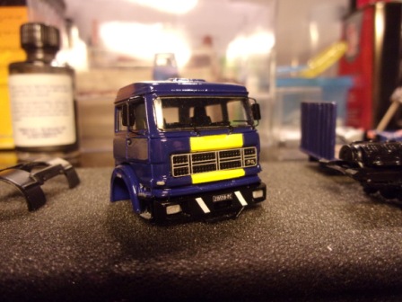

Malgrado il caldo è importante andare avanti anche a piccoli passi. E quindi i lavori di oggi hanno riguardato il completamento della cabina.
Ricostruito il parabrezza con dell'acetato. Ho dato anche una leggera piegatura al nuovo vetrino. Un filo di Kristal Klear a fare da guarnizione ha fissato il tutto. Inserita la mascherina nell'apposito vano. Per portarla a filo della carrozzeria ho incollato degli spessori in cartoncino nero tagliati a misura. Un pò di vinavil ha completato il lavoro.
Montati anche i tergi e gli specchietti laterali e infine verniciati in nero satinato Puravest.
Applicate le targhe (PC 219599) e la gomma di scorta telonata ...

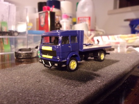

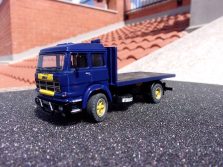

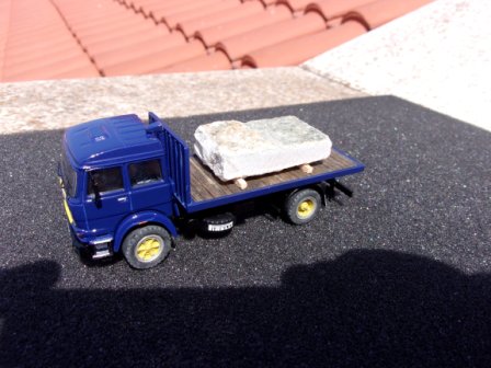

Ieri pomeriggio ho completato i lavori sul 170. Assemblati tutti i pezzi e fissati, dove necessario, con del vinavil. Solo il pianale è incollato con Attak gel in quanto era necessario un incollaggio veloce e tenace.
Verniciati e applicati i cunei. Sporcate e montate le gomme (le anteriori sono sterzanti), applicate targhe e paraspruzzi. Fanalerie completate con colori Clear di Tamiya.
Come carico ho utilizzato un pezzettino di vera pietra. Ridotta nelle dimensioni con dei piccoli scalpelli ..... anche lo scultore mi sono messo a fare !!!!!
Ci siamo dentro come portata ?? Forse siamo al limite. Il carico è incollato su piccole travi in legno e semplicemente poggiato sul pianale.
Oggi, approfittando, della splendida (e calda !!) giornata di sole ho fatto un pò di foto in terrazzo.
Anche questo mezzo è terminato e pronto alla vendita. Al momento riposa nella mia vetrina.

come hai fatto per piegare il parabrezza?
Scadandolo? Io per il 300 mi sto arrangiando con una vacuform casalingo :D , con risultati anche casalinghi. :)
MessaggioInviato: martedì 12 luglio 2016, 4:49
Messaggi: 1828
Ciao Barnaba
Il parabrezza è fatto con un pezzetto di acetato. Di spessore un pò consistente.
La "bombatuta" centrale è data semplicemente piegando il pezzo su di un pennarello bello "cicciotto" tipo Uniposca. Facendo un pò di pressione con le dita e ripetendo l'operazione due / tre volte alla fine prende la giusta forma. Poi è la "guarnizione" in Kristal Klear a tenere fermo il tutto. Infatti il vetrino è tagliato perfettamente a misura per inserirsi nel suo vano.
Il problema sono i due angoli dove occorre una piegatura più accentuata. Li utilizzo delle pinzette a becchi piatti e do una prima piegatura senza forzare più di tanto, altrimenti si forma la classica "gora" biancastra. Una volta data la piegatura "stiro" il pezzo con le dita, tirandolo con un pò di forza. E' una piegatura "meccanica". Ovviamente si va per tentativi e spesso per ottenere un vetrino ne butto anche cinque o sei.
Purtroppo non ho un attrezzatura specifica e mi arrangio manualmente. Però ad oggi non ho avuto lamentale di parabrezza "saltati". Alla fine con una buona guarnizione di Kristal, "stuccando" anche eventuali imperfezioni, viene fuori un lavoretto discreto.
A proposito. Tu che sei esperto in "Macigni e affini" : ci siamo con la portata o rischio se mi "becca" la stradale ??!!
