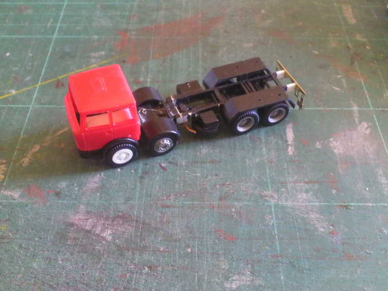

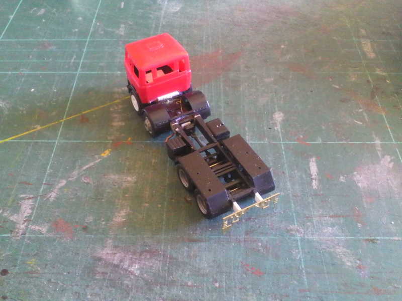

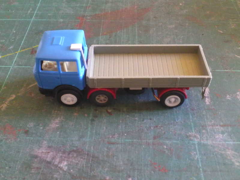

Ecco qui due nuovi mezzi in lavorazione nelle mie officine:
1) camion Fiat 691 a 4 assi, realizzato usando la consueta cabina Lima e un telaio Herpa, che è stato allungato e sistemato in modo tale da avere tutte le misure di passo e lunghezza in scala.

2) camion a 3 assi con cassone, anche qui montato usando cabina Lima e telaio Wiking rielaborato; sono indeciso se lasciarlo come Fiat o cambiare la mascherina e trasformarlo in un OM 180 6x2.

Sono molto contento che una "nuova leva" continui l'opera. Dal nick di alex deduco che abbia qualche annetto meno di me. Quindi ..... largo ai giovani.
Tra l'altro, devo dire, che queste elaborazioni di Alex mi sembrano molto ben riuscite e molto più rifinite rispetto ai miei primi "pastrocchi". Largo uso di fotoincisioni, rispetto delle misure ...... Secondo me vedremo dei bei lavori !
Ciao, Marco
PS : Una domanda per alex. Il quattro assi lo lasci con i passaruote posteriori a lamiera squadrata ? Devi fare un mezzo d'opera ?

Dopo aver fatto il furgonato per traslochi, mi è venuta voglia di riutilizzare i due camion Lima che avevo assieme a dei rottami presi allo scopo.
Il 4 assi dovrà ricevere un cassone telonato ed eventualmente un rimorchio (a due o tre assi, sempre con cassone telonato), per cui non so se i passaruota possono andar bene così; in caso contrario provo a farli o a cercare un'adeguato ricambio Herpa.

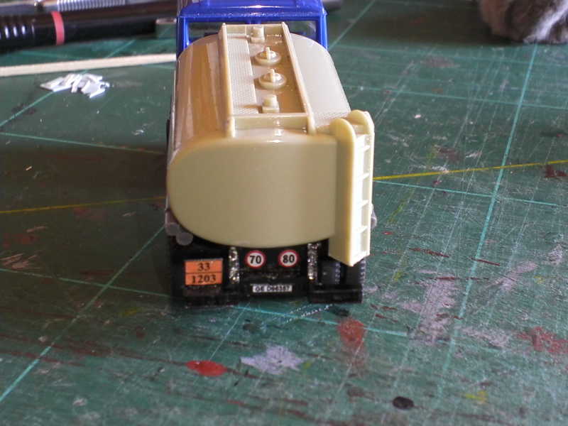

Già che ci sono, aggiorno anche lo status dei lavori sul camion cisterna postato nelle pagine precedenti.
Alla fine non mi sono fidato tanto delle mie capacità per rimuovere e modificare la scaletta posteriore e ho deciso di lasciare tutto com'è.
In compenso ho aggiunto la fanaleria posteriore e le placchette anteriori e posteriori per reggere le tabelle monitorie; oltre a questo le decals di rito.

Ciao alex
Mi piacciono e mi entusiasmano sempre questo tipo di lavori. La ricerca dei pezzi nella "magic box", qualche aggiuntivo, qualche modifica, il tutto per avere un modellino unico e più "italiano".
Però viste le tue capacità azzarderei il lavoro sulla scaletta. Andando di lima e carta vetro, dopo uno sgrosso fatto con fresetta e mini trapano, in casi estremi "aggiusti" tutto con delle mani di stucco. La parte lavorata la giri verso la cabina.
In caso di "disastro" la puoi sempre sostituire con cisterne di qualità, disegno e plastica migliore. Le puoi trovare su Ebay o nei mercatini nella produzione Kibri e Pralinè (recentemente ripresa da Busch con conseguente lievitazione dei prezzi).
Oltre a essere più dettagliate e di plastica più morbida e lavorabile hanno parti scomponibili che aiutano le modifiche e la verniciatura.

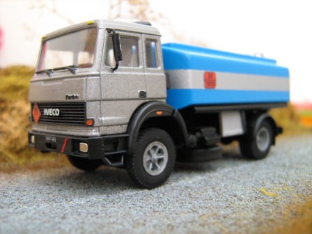

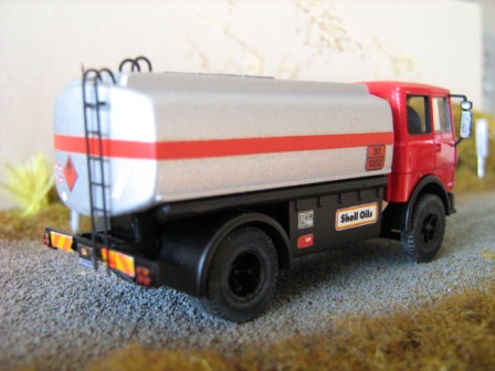

Ti allego due vecchi lavori : la cisterna celeste è di Pralinè. Quella argento è di Kibri. Ambedue complete dei rispettivi vani attrezzature, la prima di tipo a saracinesca, la seconda con apertura a compasso.
Prova, vedrai che il lavoro ti viene bene sicuramente. Hai un'ottima mano e si vede !
Ciao, Marco

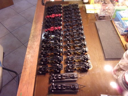

Completata la fase di verniciatura dei vari elementi aggiunti sui telai dei camion.
Ho utilizzato i colori Puravest, nero opaco e rosso vagone.
Ecco i 26 telai allineati, insieme ai due rimorchi. Altri due camion motrice + rimorchio (già assemblati) aspettano solo le ruote.
Intanto il reparto verniciatura di Valmontone (Roma) ha terminato il suo lavoro e si sta dedicando a qualche novità.
Anche il reparto di rifinitura cabine e gomme di Firenze sta lavorando a pieno ritmo.
Direi proprio un ottimo lavoro di squadra !!!!
Ciao, Marco
