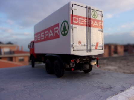

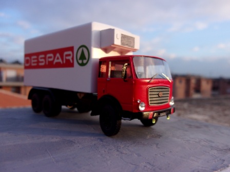

In questo fine settimana ho completato i lavori sul Despar.
Come da foto del prototipo ho riverniciato a pennello, in nero satinato Puravest, i trilex. La solita sporcatura e usura dei copertoni ha completato il lavoro.
Su questo mezzo invece dei trilex Weinert in fusione di metallo bianco ho sperimento l'utilizzo di trilex e copertoni in resina di "Progetto Modellismo". Molto belli e stampati in due parti separate e dall'assemblaggio molto preciso che non lascia fessure.
Resina colorata in nero. Quindi il copertone è già pronto e solo da sporcare.
Allego anche la foto del prototipo inviatami da Emilio Totaro. Non è proprio lo stesso camion ma livrea e logo è attinente al nostro OM 150. Infatti da fonte "Wiky" il logo "Despar" così come lo conosciamo è del 1968. Il nostro OM 150 è andato fuori produzione nel 1967. L' immatricolazione è del 11-04-1968 ...... direi che ci stiamo dentro ....
Saluti, Marco

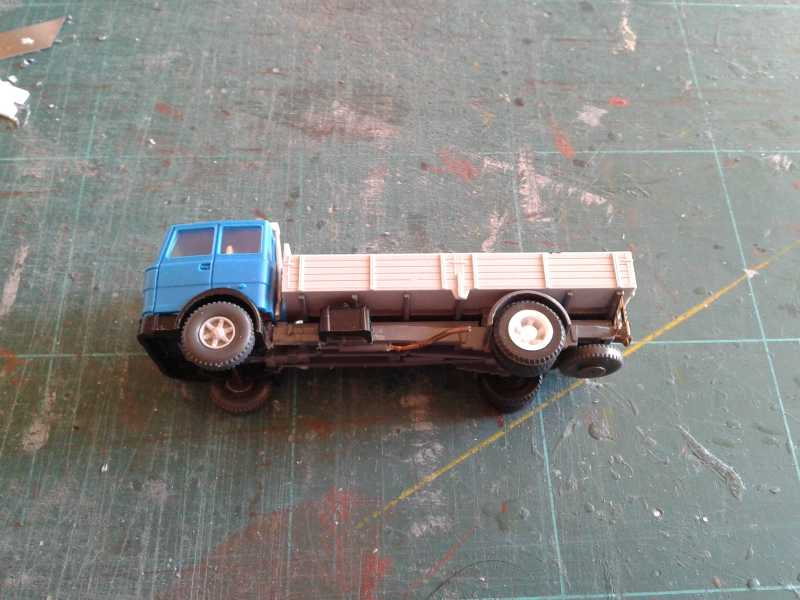

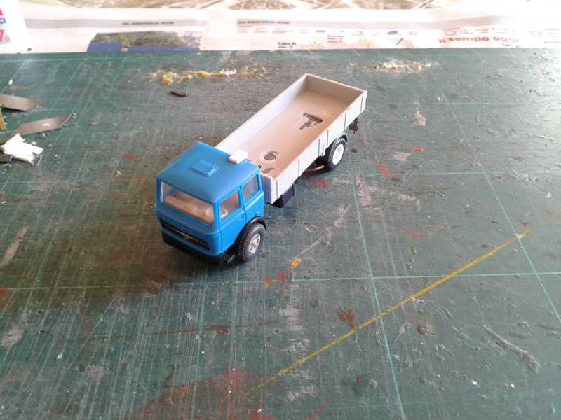

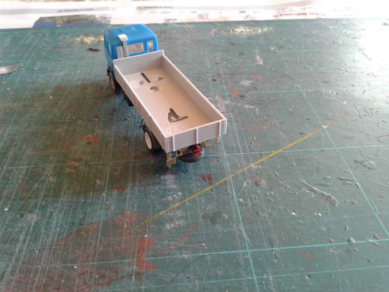

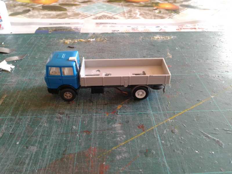

Sfruttando la tabella scritta dal buon Guido molto tempo fa: viewtopic.php?f=21&t=43831&start=180 con tutte le misure dei camion FIAT con cabina unificata (quella Lima per capirci), ho realizzato questo usando il telaio e il cassone citati nei miei post precedenti.
Misure alla mano di passo e sbalzo, corrisponde al FIAT 684N più lungo.
- Cabina Lima, telaio e cassone Wiking, fanaleria posteriore in fotoincisione fatta da Guido Brenna (che ringrazio), campana del gancio Roco Minatur, Trilex ant. Wiking e post. Herpa.
FIAT 684 passo lungo 1.jpg [ 63.57 KiB | Osservato 5125 volte ]
FIAT 684 passo lungo 2.jpg [ 59.36 KiB | Osservato 5125 volte ]
FIAT 684 passo lungo 3.jpg [ 62.47 KiB | Osservato 5125 volte ]
FIAT 684 passo lungo 6.jpg [ 61.64 KiB | Osservato 5125 volte ]
Alex
