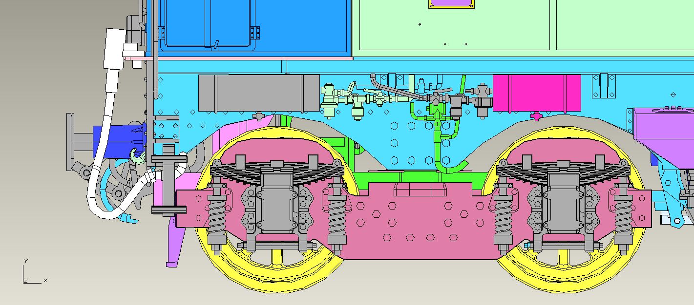

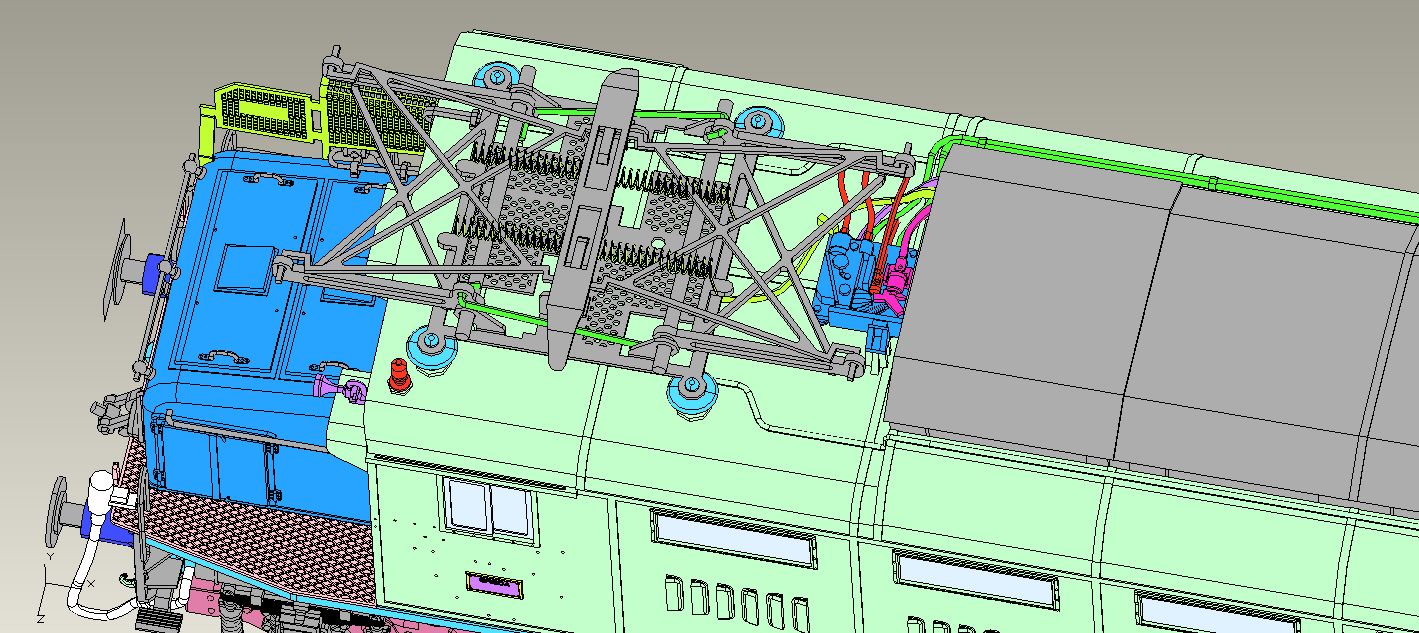

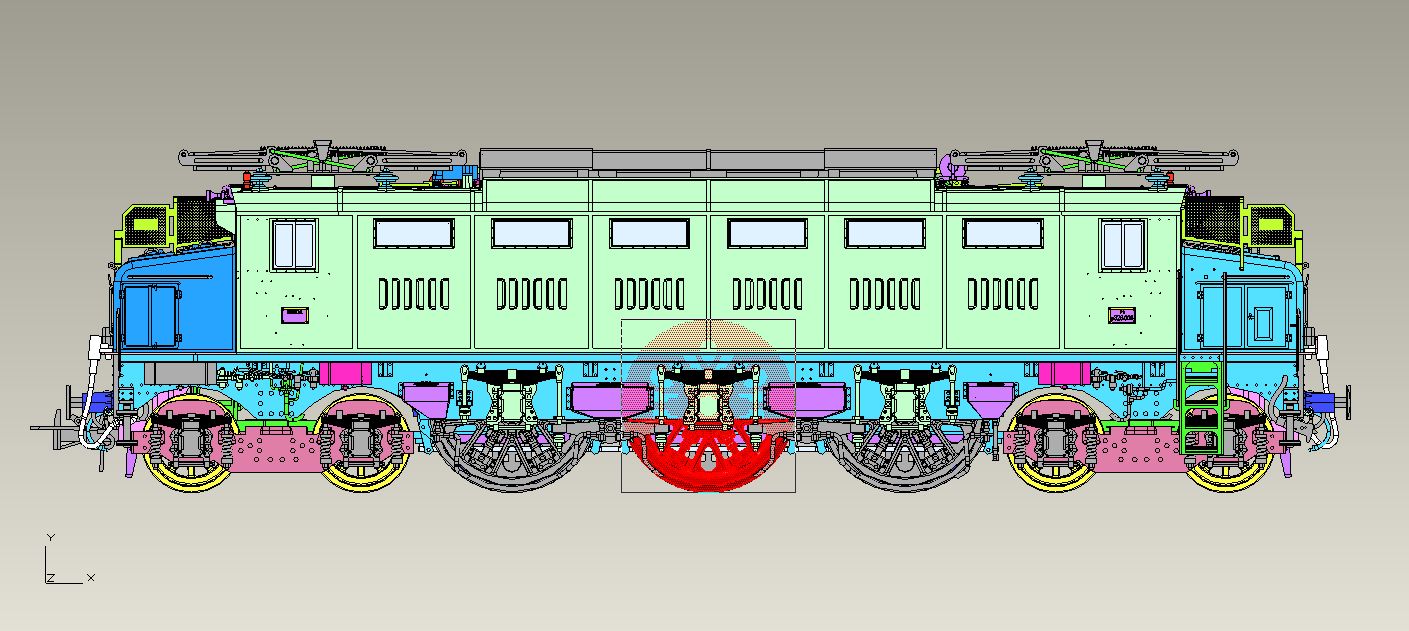

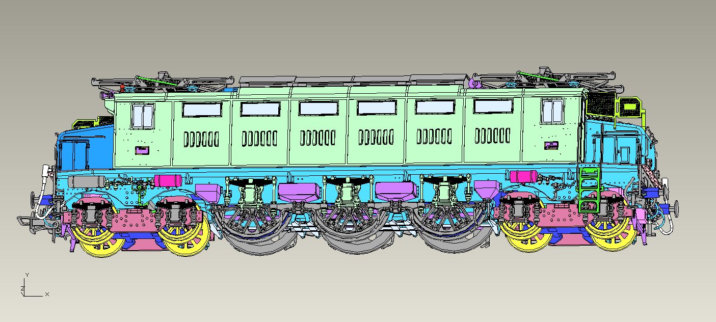

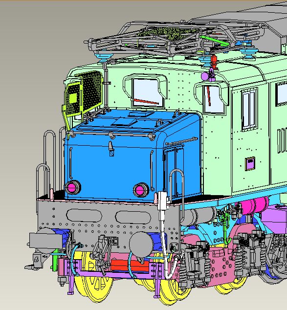

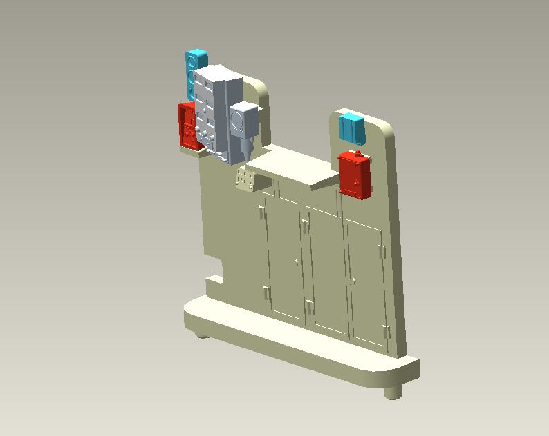

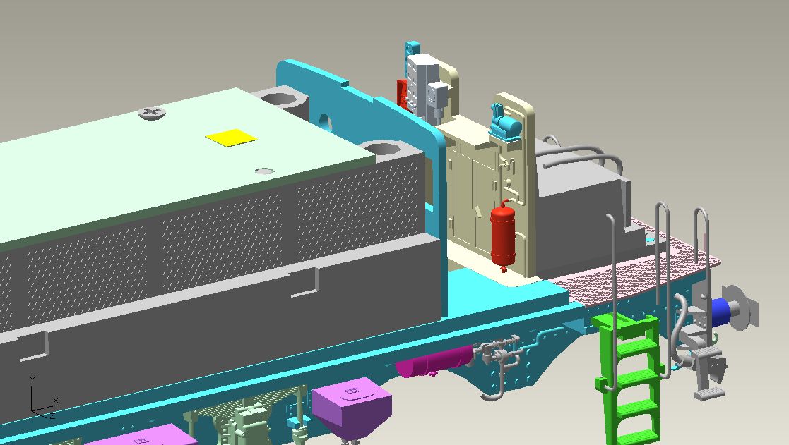

Avanzamento lavori HR2368 E.326
Dal reparto tecnico mi propongono di condividere con voi alcuni file cad relativi ai lavori in corso sulla E.326
Se avete commenti o suggerimenti siamo qui.
Massimo.

........... Massimo, grazie per condividere questi documenti che oltre ad essere interessanti in assoluto testimoniano come sia effettivo questo "filo diretto".
Me li guarderò con calma e d attenzione questa sera perchè meritano veramente.
Ciao e d ancora grazie !

Se è un pezzo realizzato ex-novo, mi raccomando la tromba. Chi sa come mai ma era sempre quella del tipo ALe, quindi molto lunga...
Adesso vediamo altri particolari. Comunque molto bene come metodo, veramente innovativo.

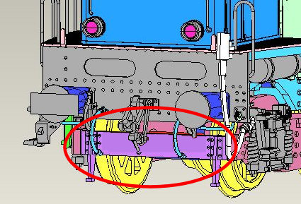

Giusto una cosa rapida, poi magari la osservo meglio: i carrelli penso siano derivati da quelli delle E428, come è giusto che sia, però hanno ereditato il problema della traversa anteriore incompleta! In versione "realistica" dovrebbe essere così:
6.png [ 151.7 KiB | Osservato 4016 volte ]
Tagliata com'è ora permette il montaggio del portagancio, ma se questo non c'è resta un buco enorme che va tappato. A questo punto vi consiglio di realizzare entrambi i pezzi, quello tagliato da montare col portagancio e quello completo da montare per testata completa, oltretutto gli stessi pezzi ve li troverete buoni anche per le E428 coi carrelli di origine che hanno lo stesso problema. Tanto su quel particolare dovrete prima o poi metterci mano per le versioni coi captatori RS....

Gabri, non ti ho capito e temo che sbagli. La traversa come l'hai disegnata tu E' IL PEZZO che oggi accessoria i 428. Quello disegnato da Hornby sarebbe appunto il pezzo previsto per l'accoppiamento NEM, che i 428 non hanno tra gli aggiuntivi. Comunque quella traversa sarà sicuramente intercambiabile: se ne esisteranno 2 per il 326, BENISSIMO. Il 428 ne ha una sola completa oppure NULLA, se si mantiene il portagancio.
Sbaglio?

Quello che ho disegnato ERA il pezzo delle E428! :wink: Ovvero, Rivarossi nel 1992 l'aveva fatto così e se volevi il portagancio non potevi proprio montarlo, mentre in seguito è stato modificato (non so se è stata Hornby o la stessa Rivarossi negli ultimi anni di caos prima del patatrac) come è nel disegno postato da Massimo e tutte le E428 Hornby sinora uscite hanno solo quello tagliato (tant'è che sulla mia 099 ho dovuto ricostruire io la parte mancante con un pezzo di plasticard).
Sarebbe solo da ripristinare la situazione originaria in pratica, però stavolta mantenendo entrambe le versioni...

Capito. La classica modifica "irreversibile" fatta nel caos che dici tu....
Vabbè, quello che vorremmo l'abbiamo detto entrambi.

Da quanto si vede nel disegno le scalette sono estensibili. Buona soluzione, ma mi permetto un piccolo consiglio: dotarle di una molletta di richiamo che le fa tornare in sede dopo la curva, altrimenti rimanendo estese anche in rettilineo avrebbero un'effetto estetico alquanto imbarazzante. La stessa cosa mi permetto di suggerirla anche per le carenature delle future Ale 601.
