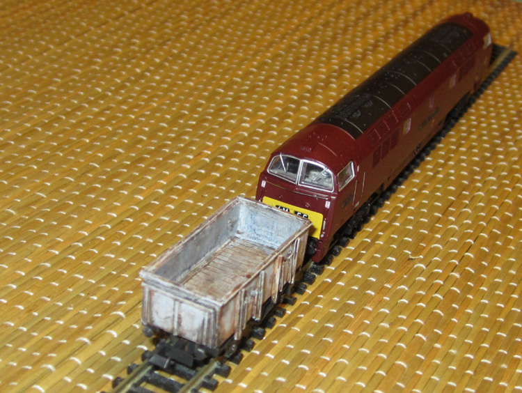

Eccolo, insieme alla Western Legionaire (Legionaire con un N sola).
Commento file: Il carro "ex GWR" autocostruito sulla base del kit Peco, dietro la Western Legionnaire.
CarroEWestern1.jpg [ 208.27 KiB | Osservato 4872 volte ]
Lercio abbastanza? :wink:

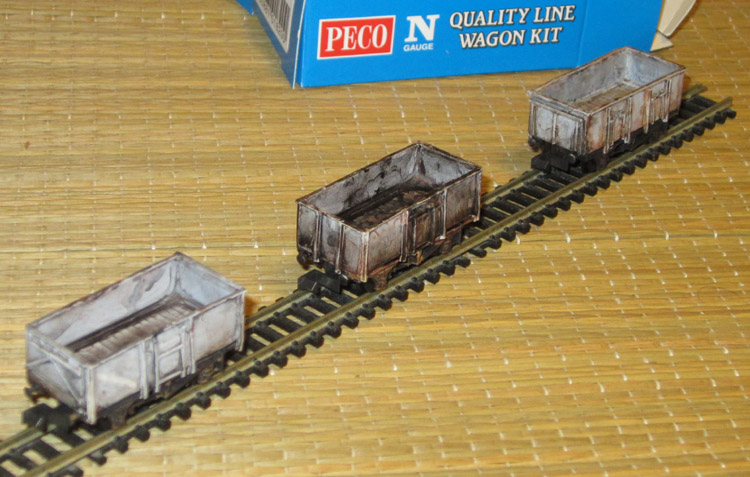

Ecco i tre carri elaborati finora. Quello in fondo è quello già mostrato, due portelli per lato e su ambedue le testate, il secondo è una variazione sul tema con la caratteristica di non essere rovesciabile su nessuna delle due testate, il terzo (un po' fuori fuoco) è un carro abbastanza "normale", rovesciabile da una testa sola, si vede la banda bianca. Anche se è lercio come gli altri.
Commento file: Variazioni su un carro per minerali o carbone ricavati da kit Peco.
TrePecoVariati.jpg [ 121.51 KiB | Osservato 4629 volte ]
Doveroso segnalare un trucco che ho dovuto seguire: siccome i colori sono chiari, invece del primer ho dato come fondo una mano di nero "auto-agrappante", altrimenti la luce passava attraverso la plastica.
Li ho dipinti a pennello perchè con l'aerografo vagavano per tutta la tavola, tanto sono leggeri.
Sporcatura con la tecnica del colore "stradiluito", l'unica che riesco a controllare.
