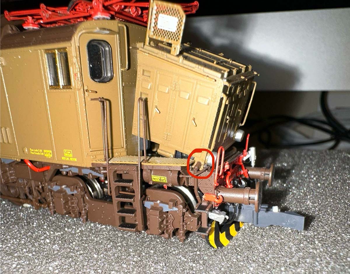

Ringrazio Carlo Borra e tutti gli altri a seguire che hanno illustrato l'intervento per abbassare il muso.
Con una buona dose di timore reverenziale mi accingo a fare la stessa operazione ma mi sono fermato appena aperti i cassoni ovvero come stacco del tutto il cassone se a questo è attaccato il REC che prosegue in basso? nel punto cerchiato, brrrr
Grazie in anticipo Marco

Ma c'è della colla? La condotta del REC dovrebbe essere semplicemente appoggiata.

È incollata, ma la condotta è in metallo ed una moderata torsione dovrebbe liberarlo. Se no, un pezzetto di filo interdentale piatto dovrebbe bastare a tirarlo e sfilarlo.
Infatti, io non mi sono nemmeno accorto del "problema" la prima volta che ho smontato i cassoni.

Grazie per le risposte, dunque la condotta deve restare al suo posto e staccarsi in qualche modo dal cassone, e poi speriamo bene per rimetterla
