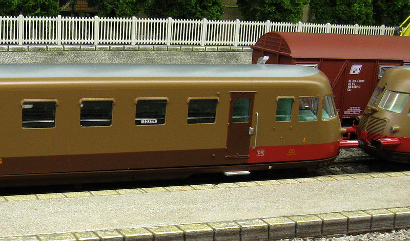

Ho lo stesso problema...il distacco della parte inferiore della cassa senza averle mai aperte....che fare? Colla?
2012-01-30 14-40-47.jpg [ 161.06 KiB | Osservato 7633 volte ]

Le mie 772 perdono le braghe, qualcuno ha rimedi a buon mercato?
Forse con un pò di buono biadesivo si può rimediare facilmente , i modelli di automotrici precedenti alle Aln 990 , o per deformazione del materiale o quando le si smontano nelle parti sono vittime di questi effetti
