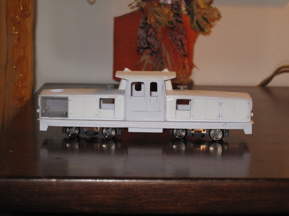

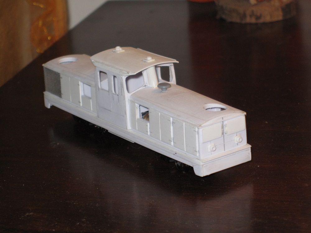

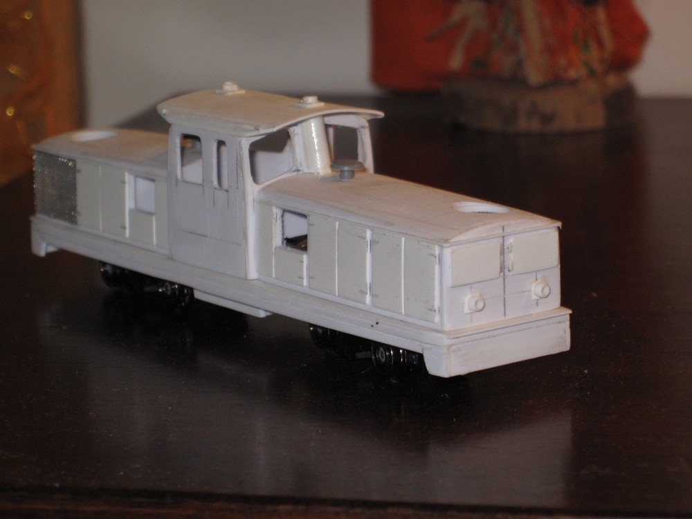

Sempre in tema con lo scartamento ridotto, metto un paio di foto della locomotiva figlia delle stesse officine della M4 Ferrosud, la LM4-600, in costruzione, ovviamente!
Avrà la cassa Rosso fuoco e le bande avorio. Gli stessi colori della "sorella" automotrice.
Ciao, Fabrizio.

Mado' come sei veloce Fabrizio!!!!!
Complimenti sta venendo proprio bene ;-)
Veramente sono un po' più avanti. Ho abbassato le prese a cappuccio sui cofani, ho messo le griglie di estrazione dell' aria che passa attraverso i radiatori, etc.... Adesso viene il peggio del peggio, le varie griglie laterali, incisione e plasticard sottilissimo. La scocciatura sta nella ripetitività del lavoro, poi, appena pronta la cassa, finisco il telaio e le fiancate dei carrelli.
Però mi ci diverto e questa è la cosa che secondo me, conta.
Fabrizio.
