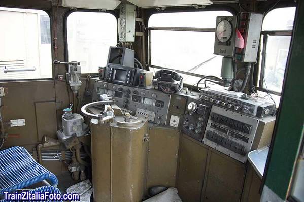

Osservando una 636 287 di ACME notavo che il banco di manovra all'interno delle cabine era quello delle 424, dotato quindi di leva delle combinazioni anzichè del maniglione. :shock:
Volevo chiedere quindi ai possessori di tale modello e delle 351 e 429 se i modelli sono tutti così o se si trattava di un difetto del modello da me osservato.

Per quanto riguarda il maniglione dei 636, io ho della Acme la 636 080 di Verona, la 636 287 e la 636 429, ora mi sta salendo un atroce dubbio, ho sempre visto qualcosa che non mi quadrava nella cabina di questi 636, ma non capivo cosa, ora capisco... quello che dite, purtroppo, mi sa che è vero e sarebbe una svista "grave".... Appena torno a casa controllo, ma penso che abbiate proprio ragione....

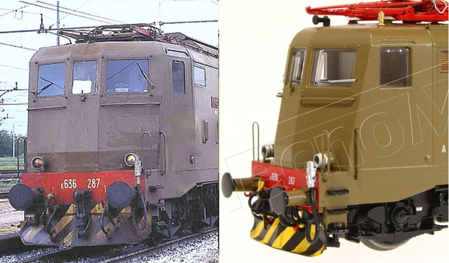

Scusa Vincenzo, ma per curiosità del finestrino sulla E636 287 Acme cosa ne pensi?

Sei poco attento..... già in precedenza ho a lungo parlato del problema dei finestrini.... Acme ha riprodotto il finestrino d'origine lungo e rettangolare come nella foto del modello (tra l'altro non ci vanno nemmeno i bulloni della maniglia interna sull'esterno del finestrino, quel tipo di finestrino non li aveva, basta vedere le innumerevoli foto...), ma lo ha messo su macchine di epoca IV e V, nello specifico lo ha erroneamente inserito sulle 636 287 Isabella, 351 e 429 XMPR, sulla 080 ed infine sulla 082 di fine esercizio a Bologna, il tutto documentato, ho pubblicato anche le foto, le foto tra l'altro le ha inserite anche Acme nei cofanetti.... Su tutte queste macchine andava riprodotto il finestrino modificato a campana come lo chiamo io che ha sempre riprodotto Roco, e su quello ci vanno i bulloni della maniglia interna, come la foto reale della 287 che hai pubblicato.
Lima ha inserito il finestrino d'origine giustamente nelle 636 d'epoca III e nella 636 di Bussoleno come documentato dalle foto, l'unica cosa che è più corto dell'Acme e, sinceramente, le dimensioni di quello Acme mi rendono meglio il reale, ma, per carità, per fare un reale confronto tra i due ci vogliono le quote delle tavole FS ufficiali, chi le ha le pubblichi...
Ecco una foto del finestrino a campana dall'interno (l'ultimo a sinistra)...come vedi c'è la maniglia corta di apertura del finestrino con i bulloni della stessa all'esterno del vetro, cosa che non va al finestrino d'origine rettangolare...
