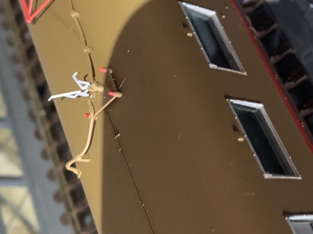

Sulla mia 540 mancava una base di un isolatore a corna, Oskar ha un indirizzo mail assistenza?
21C0ED6B-BCD4-4CBD-87B3-FCC76AE88B7C.jpeg [ 63.55 KiB | Osservato 3931 volte ]
Commento file: Sulla mia 540 mancava la base di un isolatore a corna
9BE85FDB-01E0-4FF4-B4AB-F544B5E58EAA.jpeg [ 63.55 KiB | Osservato 3931 volte ]

Ciao , credo non ci sia come ricambio il singolo isolatore , ma probabilmente sono insieme alle corna , comunque prova a dare un'occhiata quà
https://www.oskartrains.eu/it/i/os-kar- ... nsione/250

Però...10 euri :roll: :cry: :?

Non è poco, ma sempre meglio che... niente!

Io li faccio in bronzo...forse un pò più robusti...
Il sito funziona però non si riesce ad ordinare, almeno io non ci riesco.

Per ora si ordina attraverso i negozi...il sito non è pronto per il commercio online...lo abbiamo già scritto più volte...
