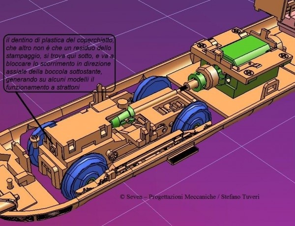

Ho dovuto smontare la motorizzata....non c’è nessun dentino

La meccanica è stata aggiornata e la motorizzazione completamente cambiata in tutte le ALn
per questo si suppone che anche il dentino (visto che era noto) sia scomparso...
Mi sfugge il problema del dentino. Mi sai dire qualcosa di più? Ho diverso materiale leggero OsKar, a che macchine fai riferimento?
Mi associo
Gianni de Bernardis
anch'io ho tutte le Aln di Oskar: non si è mai bruciato alcun motore e non ho mai saputo del "dentino da limare"

Come siete giovani (o come siete distratti e/o smemorati) ....
E' "roba vecchia" ... tanto vecchia che le pagine web relative sono nel frattempo sparite ... ma c'è la "Wayback Machine" e ho potuto recuperare quello che, all'epoca, scriveva il progettista:
http://web.archive.org/web/201606130812 ... ng_wp_cron
Visto che ci siete ... se vi va fatevi un ripasso della Oskar di quegli anni
http://web.archive.org/web/201609272238 ... 2006-2009/

GIANNIDEBE ha scritto:
lucaregoli ha scritto:
Mi associo
Gianni de Bernardis
Si trattava di un problema che ha avuto (solo) una parte della vecchia produzione OsKar delle ALn772
Solo una parte perché poi fu corretto ancora con la vecchia produzione.
Un "dentino" di una bava di stampo nella meccanica del carrello che per interazione faceva sforzare il motore.
Quest'anno vedremo di nuovo le ALn772 (ALTn772) e con motorizzazione nuova!

l'utilità del forum è proprio in queste cose. Qualcuno può descrivere o postare vecchie foto di questo inconveniente?
.. ma io i link che li posto a fare ????

p966225 ha scritto:
e c'hai ragione
il tono talvolta acido di Tuveri mi condiziona e mi ha impedito di leggere fino al punto di interesse.
Sento comunque la mancanza di una foto del pezzetto da eliminare :-(
Eppure sta tutto lì...non puoi sbagliare, se leggi attentamente...
E se smonti anche la parte interessata è ancora più chiaro...

Ecco qua.
Tuvieri.jpg [ 94.19 KiB | Osservato 4340 volte ]
