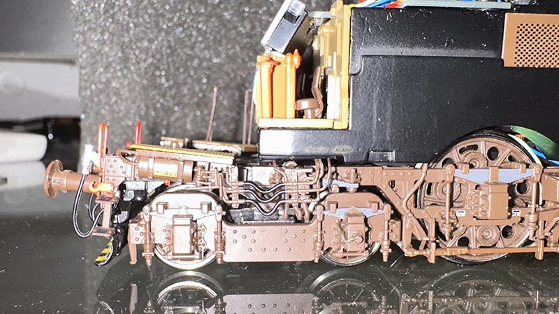

Chiedo aiuto a chi ha fatto questa operazione, non riesco a rimontare il pancone lato vomere chiuso, mentre dall'altro lato è stato semplice rimetterlo al suo posto da questo lato non c'è verso di farlo entrare.
Non capisco se l'accoppiamento pancone vomere deve essere come nella foto sotto perchè se è cosi la superficie delle due parti da avvitare non combaciano non so piu come fare
Se devono combaciare cosi
IMG_3216.jpg [ 110.35 KiB | Osservato 2912 volte ]
di lato si vede cosi e penso sia impossibile
IMG_3213.jpg [ 119.2 KiB | Osservato 2912 volte ]
Grazie a chi saprà aiutarmi

Sì, sul lato cabina A, quello senza gancio montato, ho avuto qualche difficoltà anche io, che ho risolto togliendo il vomere. A quel punto è stato facile reinserire e avvitare la base con il pancone. Il vomere va rimesso con la linguetta nera che deve stare sopra (davanti) al pancone.

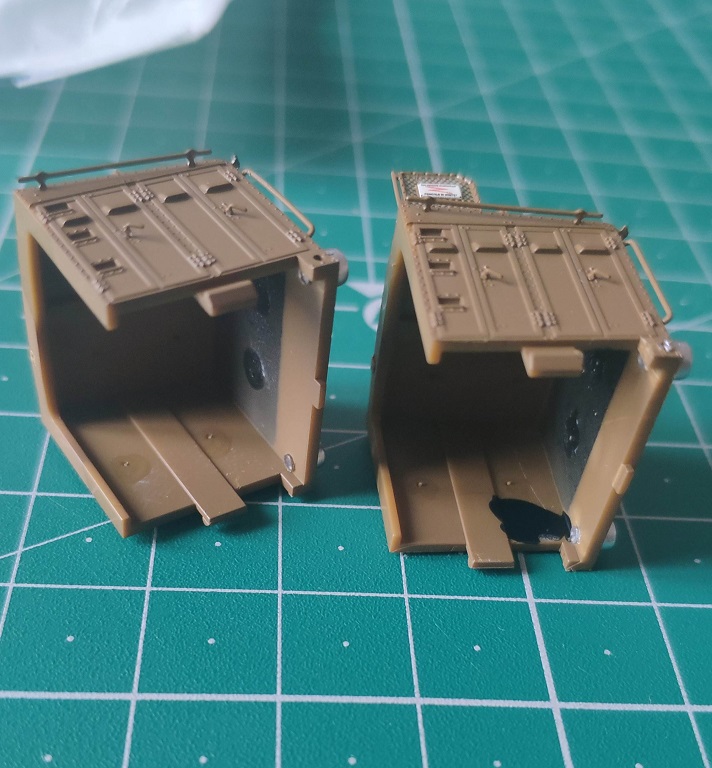

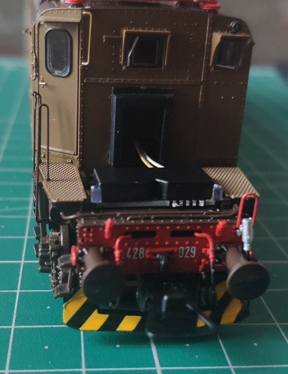

Grazie Davide, come sempre ho risolto un attimo dopo aver scritto... ho pensato che fossero i dentini dei respingenti a dare fastidio per cui ho provato a toglierli ma hanno sofferto (spero siano risponibili come ricambi). Alla fine ho visto che il pancone doveva entrare dentro... è venuta cosi e cosi resta :D
IMG_3224.jpg [ 142.08 KiB | Osservato 2805 volte ]
IMG_3220.jpg [ 167.06 KiB | Osservato 2805 volte ]
IMG_3222.jpg [ 116.32 KiB | Osservato 2805 volte ]
Resta da capire come rimettere le condotte REC al cassone che si sono staccate (forse un filo di colla?) :?

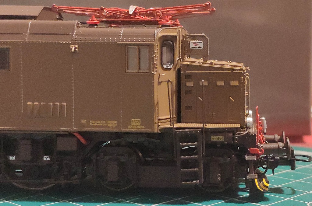

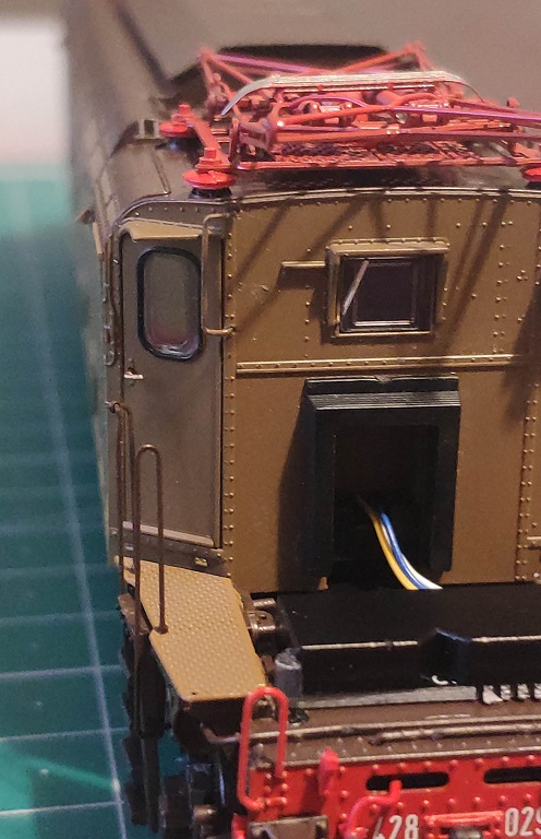

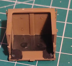

Arrivato il cassone di ricambio, mi sono messo all'opera per sistemare il modello. Many thanks Paul!
1.jpg [ 161.88 KiB | Osservato 1327 volte ]

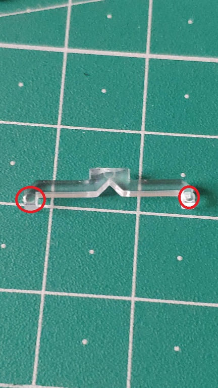

Come si può vedere però, il cassone di ricambio non ha la mascheratura nera dell'originale per attenuare la trasparenza della cassa ed il problema della luce che passa attraverso. Ho provveduto, come altri a verniciare la parte interessata.
2.jpg [ 16.67 KiB | Osservato 1327 volte ]
Suggerisco al costruttore di provvedere a verniciare anche i pezzi di ricambio come l'originale, altrimenti chi sostituisce il cassone rotto potrebbe avere problemi di trasparenza della luce. Credo che se hanno verniciato l'originale, una ragione ci sarà.

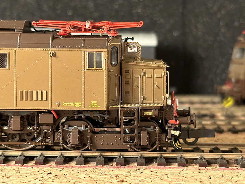

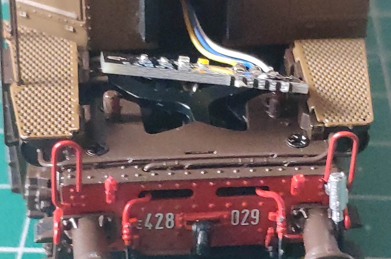

La scheda con il prisma delle luci si presentava nel mio caso non incassato a dovere. Il tientibene di salita è schizzato via durante la manipolazione del modello, ma è stato facile rimetterlo al suo posto.
3.jpg [ 136.31 KiB | Osservato 1327 volte ]
Credo che il problema del cassone inclinato fosse insito nelle viti di fissaggio, la cui testa rimane sporgente.
4.jpg [ 143.49 KiB | Osservato 1327 volte ]

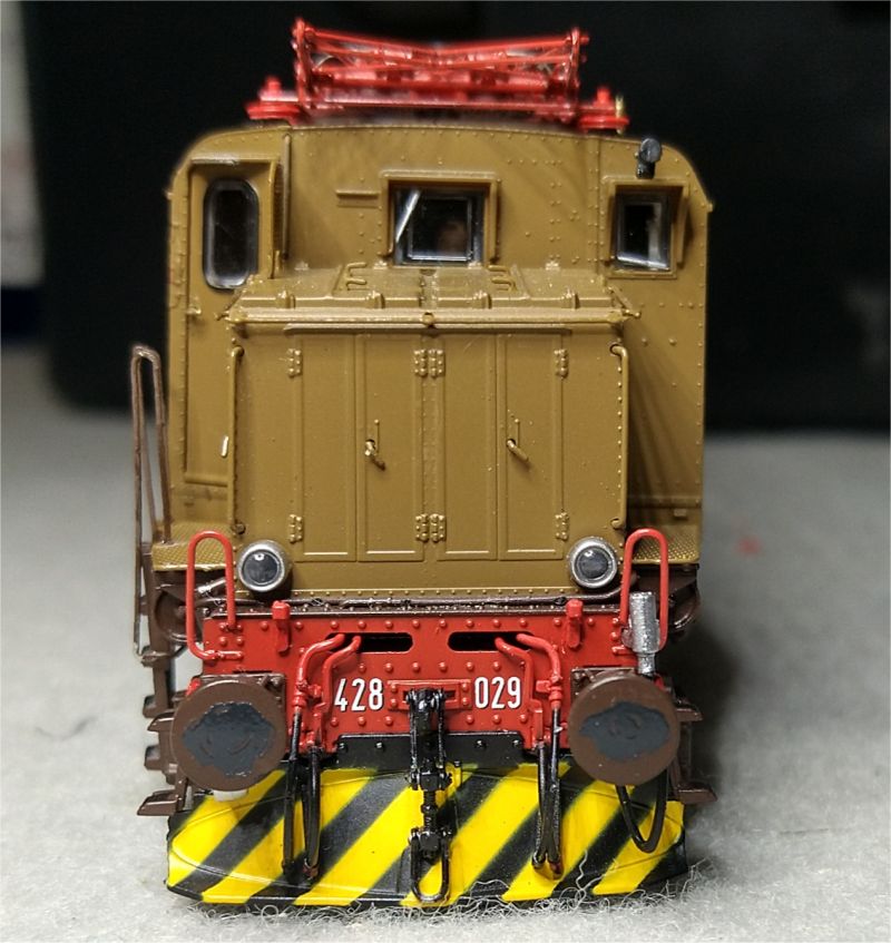

Ho provveduto anche a togliere le tracce di vernice dal tappo nero.
5.jpg [ 58.95 KiB | Osservato 1327 volte ]

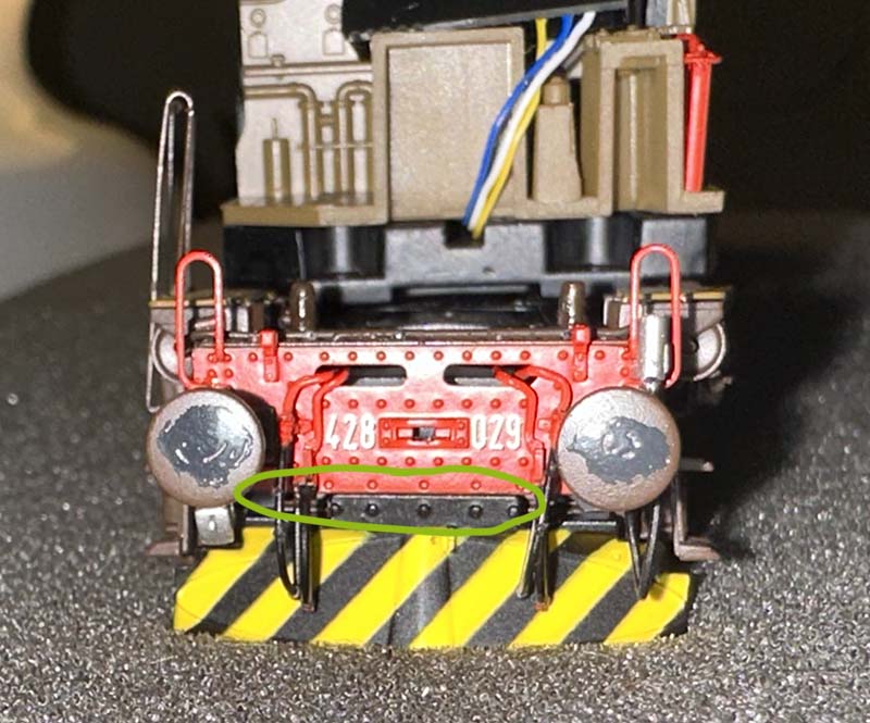

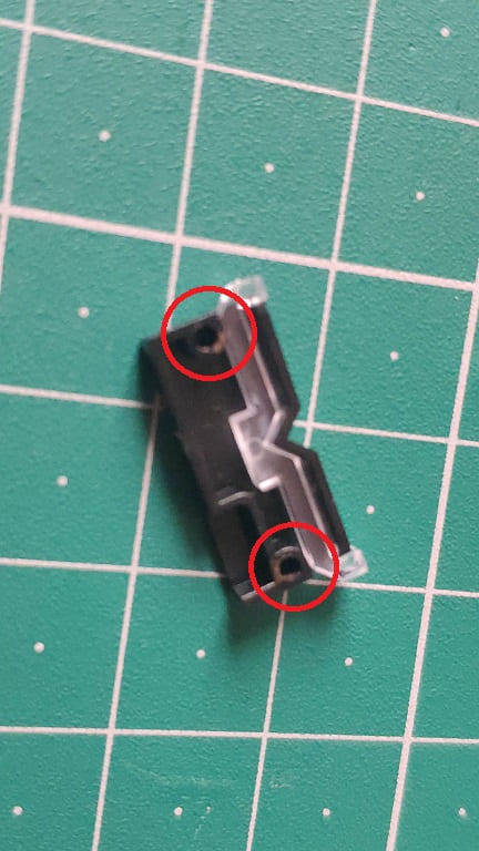

E le bave (testimoni di stampaggio) dal prisma vero e proprio.
6.jpg [ 64.15 KiB | Osservato 1327 volte ]
In ultimo, ho girato il braccetto dal lato giusto. Qui però rimane la critica su questo particolare che ostacola comunque la corretta rotazione dell'avancorpo, perché va a sfregare con la reticella di "attenzione ai pantografi". Per le prossime produzioni sarà opportuno prevedere una soluzione.
7.jpg [ 137.81 KiB | Osservato 1327 volte ]
Risultato finale, accettabile.
8.jpg [ 242.81 KiB | Osservato 1327 volte ]
Oltre ai pantografi, che non sono il massimo, personalmente preferisco il Piko soprattutto per la base, vedo anche che i piatti dei respingenti sono proprio cicciotti come spessore. I vari stampatori di accessori in 3D hanno pensato alla realizzazione di respingenti con attacco idoneo al modello in questione? Pensateci!

Per quanto riguarda la scaletta di salita, invece nulla, è rimasta inclinata, avete soluzioni?
