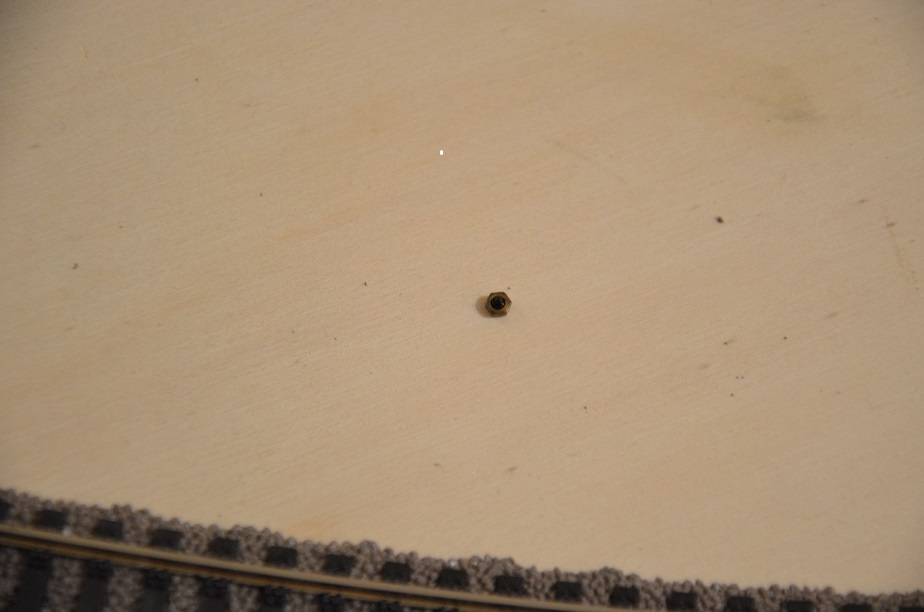

adi656 ha scritto:
sono riuscito a completare il tracciato del mio nuovo plastico ed ho iniziato a far girare un po di macchine che avevo nuove in vetrina...con amare sorprese....
tre 656 HR appena messe sui binari hanno iniziato a saltellare con rumori secchi sui carrelli...
l'etr 600 appena messo sui binari dopo 20cm di viaggio ha spaccato, lasciando un pezzo sul binario, un albero di trasmissione....
grazie perfida Albione ...state infangando il nome di Rivarossi e Lima.... me lo ricorderò :evil: :evil:
Ciao, se fai delle foto del pezzo caduto sul binario, vedo di capire, perchè l'albero dell'ETR610 è di ferro, non in plastica! :? Oppure si è staccato.....

allora, il problema è un po più grave del previsto, ho aperto il 610 gli alberi sono sani, non so cosa sia quel pezzo che ho trovato sui binari che si vede nella foto, il problema è che il motore gira anche l'albero ma aprendo il differenziale la vite gira a vuoto non prende gli ingranaggi sotto, l'altro albero gira su se stesso e non fa muovere il differenziale, ho provato invertendo l'altro albero ma fa lo stesso del differenziale che non prende gli ingranaggi....
questa è la foto del pezzo che ho trovato sui binari...

Sembrerebbe il vecchio sistema della lima per tenere ancorati sul carrello i contatti sulle ruote, un dadino avvitato sulla plastica che facilmente poi si rompeva

quindi non è del 610....forse è di qualche altro modello che ho provato

Non mi sembra che l'ETR 610 utilizzi ancora questo sistema, qualcosa anni 80/90 se non erro
