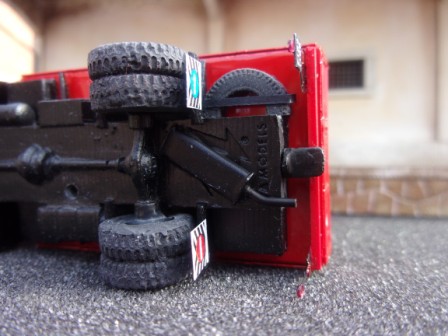

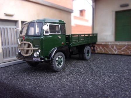

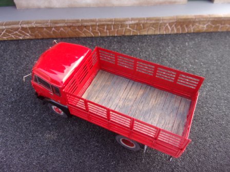

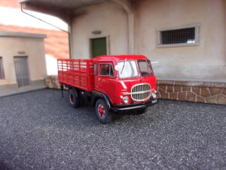

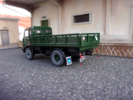

Presento le ultime novità realizzate in collaborazione con l'amico Massimiliano che, come al solito, si è occupato della verniciatura e lucidatura.
Fiat 639. Base di partenza gli ottimi kit della Tommasoner Art Model. Allestimento con cassoni in fotoincisione a sponde basse e sponde alte, con rivestimento in listelli di legno. A breve disponibile una terza versione "speciale" di cui vi darò notizie.
La cabina è quella che ha subito più modifiche. Vetri a filo in acetato, completi di cornice. Rimozione dei fanali e sostituzione con gemmine della Tron. Spianate le maniglie delle portiere e sostituite con altre sempre in fotoincisione. Realizzazione del tipico logo Fiat frontale, utilizzando ritagli di fotoincisione colorati in rosso.
Sul telaio, il serbatoio della nafta ha ricevuto il nostro tappo in metallo bianco. Applicata anche la gomma di scorta con la sua staffa di sostegno. Si tratta di una "mezza" gomma di scorta, in quanto non abbiamo ritenuto opportuno fresare il telaio. Comunque vedendo il modello lateralmente o posteriormente, la "finta gomma" non si nota. Applicate anche la marmitta con il tubo di scarico.
Completata la fanaleria posteriore utilizzando parte delle fotoincisioni del kit e altre di nostra realizzazione.
Ruote e copertoni del kit, verniciati a poi sporcati con colori acrilici
Applicati paraspruzzi e montaggio di tutti gli aggiuntivi a corredo come specchietti e tergicristalli.
OM 150 trattore. Cabina in resina, telaio in metallo bianco. Ruote con trilex in metallo bianco e copertone in gomma vera. Fanaleria posteriore in fotoincisione. Applicazione dietro la cabina della tipica sta per il sostegno dei tubi dell'aria compressa.
Tutti i nostri modellini sono confezionati in vetrinette di plastica trasparente
Gli edifici a corredo delle foto sono prodotti dell'artigiano Giovanni Ricciardiello. Tra l'altro dotati di illuminazione a led interna ed esterna
Grazie, saluti.
Marco

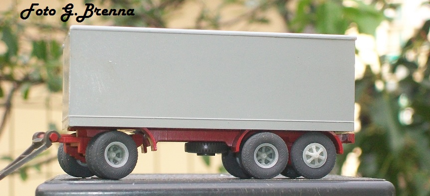

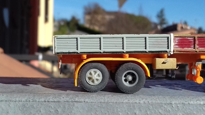

Stampate anche le ruote gemelle per rimorchi. "Buttate" senza troppe pretese, per prova, su un vecchio rimorchio-cavia di Wiking senza verniciatura, così come escono dalla stampante.
Buon week end a tutti.
Guido
RIMORCHIO CON TRILEX ITALIANE.jpg [ 152.54 KiB | Osservato 4821 volte ]

Finalmente le ruote adatte, non adattate, ai rimorchi.
I trilex sono fantastici, ma secondo me i copertoni sono di un realismo eccezionale, sembrano proprio belli gonfi.
Guido queste le avevo dimenticate( :evil: ), facciamo la prossima? :wink:

Ciao Guido,
Ottimo risultato, sono veramente ben fatte.
Alex

Ciao Ragazzi,
sono contento che vi piacciano. Visto il periodo, nei prossimi giorni "concerò per le feste" un po' di semirimorchi Rivarossi, un Herpa, un Brekina ed un Wiking.

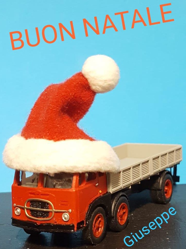

AUGURI A TUTTI I CAMIONARI!
IMG-20181224-WA0001.jpg [ 129.02 KiB | Osservato 4533 volte ]

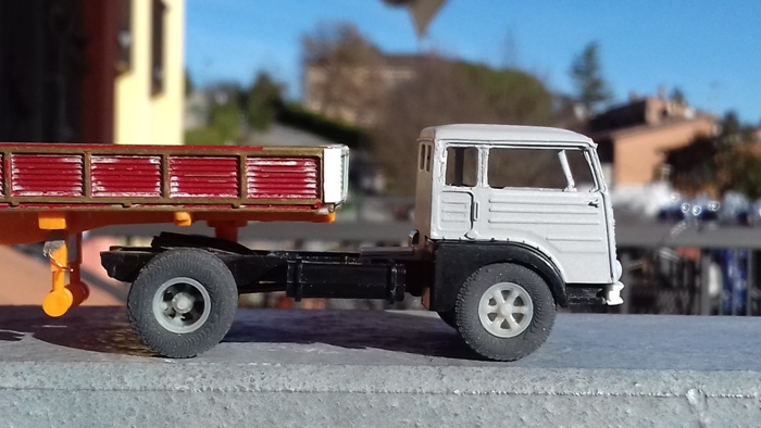

"Attacco" provvisorio.
Buon Natale a tutti!!!!
Molto bello.
Il rimorchio è un kitbashing di cosa?
Grazie.
Alex
MessaggioInviato: martedì 25 dicembre 2018, 13:41
Messaggi: 2001
Ciao Alex, il telaio, opportunamente modificato, lo ha "donato" Herpa, sponde G&G Rail e accessori autocostruzione con avanzi di fotoincisioni.
