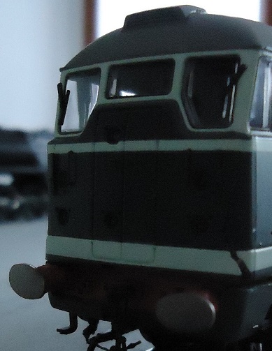

Ciao tutti,
Ieri ho tirato fuori la mia class 31 per fare delle foto e mi sono trovato con delle spaccature sulla cassa. Per farla breve, cercando su internet mi ho trovato che il chassis, essendo stato fabbricato con materiale contaminato, si sta arruginendo e nel processo espandendosi spaccando la carrozzeria della locomotiva. Inoltre sembra che il chassis si sia già spaccato a giudicare dalla posizione dei paraurti. Insomma, da portare all'isola ecologica. Ho contattato la Hornby, vediamo cosa mi dice.

Prova a cercare "peste della zama", nel forum o altrove. "Googla" Zinkpest se sai il tedesco, non so come lo chiamino in inglese. Sempre quello è. L'unica (se te lo mandano) è procurarsi un nuovo telaio. Separa la cassa al più presto, se non lo hai già fatto, forse riesci a risistemarla.
Mi fermo o sull'argomento divento velenoso, visto che i soldi che ci domandano sono buoni... :evil:

@Snijper: Ho già letto su un altro forum quel consiglio ma ho paura di trovarmi con una locomotiva a pezzi. Prima vorrei sapere cosa rispondono (dovrebbero farlo in 5 gg).
Secondo ho letto in un'altro forum, la Hornby nel 2011 aveva già dei problemi ad avere telai liberi per riparare le locomotive che i clienti rendevano e poi, verso il 2013 già davano locomotive nuove e poi voucher perché non ne avevano più.
Se dovessero chiedermi di spedirla a Margate vorrei consegnare qualcosa che somigli più o meno una locomotiva! Comunque prima di spendere i €30 che vuole Paccocelere per inviarla dovrò valutare cosa mi offrono. La locomotiva l'ho comprata perché era scontatissima (£50 contro £95 prezzo di listino) e non mi va di spendere ancora soldi se non so cosa riceverò. Se non mi conviene, andrà all'isola ecologica!

Se tu fossi abile nel manipolare la plastica, potresti provare a costruirti un nuovo telaio in quel materiale recuperando la meccanica e realizzando poi una zavorra di piombo.
