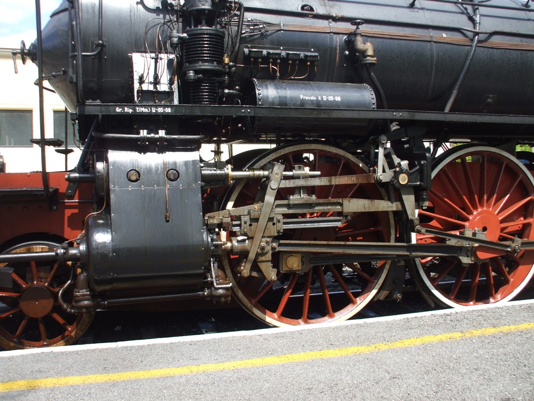

Forse si potrebbe tener fisso il primo asse motore, quello che rischia di interferire con i cilindri e con la guida della testa a croce, e lasciare una certa libertà di traslazione trasversale agli altri due, al secondo soprattutto.
Gr685 107.jpg [ 222.81 KiB | Osservato 1995 volte ]
