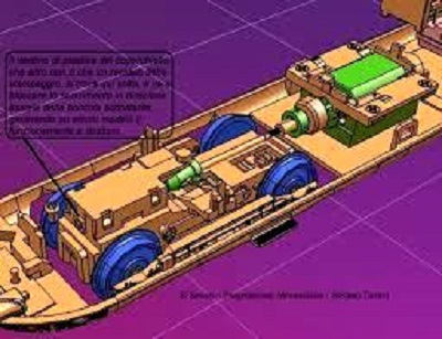

qualcuno ha controllato se nei carrelli e' stato eliminato il dentino difettoso che faceva bruciare i motori?
io all'epoca lo tolsi da tutte le mie automotrici su consiglio dello stesso progettista meccanico che lavorava per Oskar.
puoi indicare meglio? o c'è già un vecchio argomento che riporta le foto?
 Oggetto del messaggio: Re: OS.KAR: Info, news e ultime uscite
MessaggioInviato: lunedì 13 settembre 2021, 12:16
Messaggi: 2182
Intanto ti rispondo io. L'argomento dovresti trovarlo nel thread sul quale si parla delle 772, o qui, ma molto addietro nella discussione.
C'era un residuo di stampo, un dentino, che andava ad interferire con il movimento dell'albero di trasmissione in corrispondenza di una boccola della vite senza fine e "frenava" il motore creando problemi. Quel dentino, se c'era, andava eliminato con un cutter o una piccola limetta.
Inserisco qui uno schema che avevo conservato sul computer. Purtroppo non è molto definito e chiaro. Spero che qualcun altro ti possa illustrare meglio la questione. Intanto ti fai un'idea. Ma il difetto non era su tutti i modelli. Sulle mie, ad esempio, non ho avuto nessun problema.
oscar.jpg [ 51.55 KiB | Osservato 5456 volte ]
