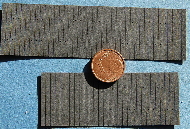

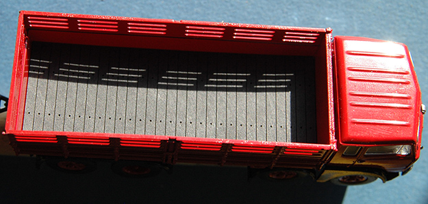

Ho acquistato anch'io il bel 690 di Brekina, ma, la vista dei pianali di motrice e rimorchio, in plastica liscia e verniciati del colore del mezzo non mi ha mai convinto.
E non sempre il bestione circolava con un carico completo.
Così mi sono disegnato dei pianali ad assi di legno che ho provveduto a far incidere e tagliare laser su cartoncino da 0,3 mm.
Sono ovviamente ancora da decorare. Questo il risultato:

Bello, con il tavolato così diventa decisamente più realistico.

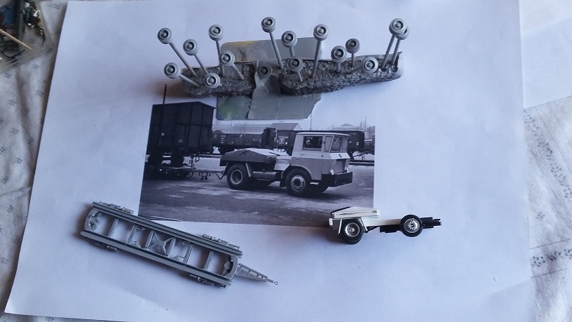

Tiro su con questo mio lavoretto in corso di italianizzazione di un vecchissimo (40/50 anni … ) carrello stradale per trasporto carri ferroviari della Wiking naturalmente tedesco che anche se costituito da un unico pezzo corrispondeva all' originale con le pretese del tempo .
Cat_%20Modelli_1968-69_Pagina_75[1] (2).jpg [ 47.16 KiB | Osservato 4979 volte ]
Smontate le ruote e clonate (saranno sedici , otto interne e otto esterne ,invece di dodici ) eliminate le fiancate e ricostruite con la classica forma a V con la parte inferiore orizzontale tipica dei carrelli FS di seconda serie costruiti alla fine degli anni '30 e usati fino ai '70 , ricostruite le guide delle rotaie che sono state abbassate (non ci sono più i bordini da due mm. ma la larghezza delle ruote è sempre fuoriscala ) aggiunti i tiranti esterni dello sterzo , i cilindri dei freni pneumatici , alcuni particolari ancora mancano , ma son tutti realizzati con scarti vari , materozze e plasticard .
La motrice che non ho più (ma non l'avrei usata ) doveva essere la classica Breda 32 o 40 ma mi sono bloccato sulle ruote (ma ci stò studiando ) ed ho ripiegato su un Same car 4X4 Elefante , che sto costruendo sempre con scarti e plasticard (troppo facile e dispendioso modificare il Fiat Brechina …
Al momento lo stato dei lavori è questo
20200113_111243.jpg [ 107.94 KiB | Osservato 4979 volte ]
Mi rifarò sentire con l' avanzamento dei lavori
Giancarlo

Che dire.... la solita MARAVIGLIA!!!!!

Anche io son curioso di vedere cosa combina stavolta il potente Giancarlo.
Anche perché del coccodrillo FS non ho ancora visto una buona riproduzione (ovviamente, se non è così...sarei contento di esser smentito)
