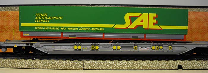

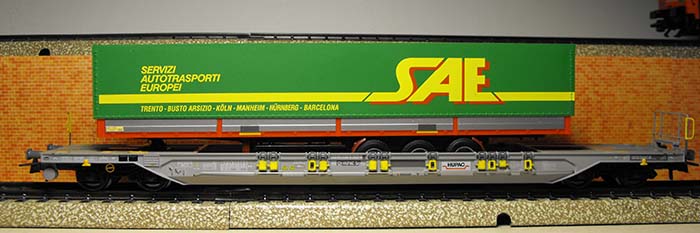

Un lavoretto che ho fatto per migliorare la posizione dei trailers sui carri tasca di Kombimodell, in modo che stiano ben bassi sulle sponde e non "per aria" in modo poco realistico. E' un'idea che mi ha fatto venire l'amico nonomologati discutendo del fatto che sui treni i camion viaggiano con le sospensioni scariche, quindi molto bassi sulle ruote.
Si tratta di modifiche in linea di massima reversibili, e consistono principalmente nel togliere gli assali del rimorchio, sfilare le ruote, e fissarle più in alto possibile con della gommina adesiva tipo Patafix. In genere bisogna anche rimuovere gli accessori posteriori come le ruote di scorta, il paraurti, e tagliare i paraspruzzi. Con i Kombimodell non dovrebbe essere necessario togliere i parabiciclette laterali, ma se toccano da qualche parte di possono rimuovere o tagliarne un pezzetto.
Ecco qualche foto:
effetto prima della modifica:
prima.jpg [ 53.82 KiB | Osservato 5272 volte ]

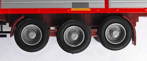

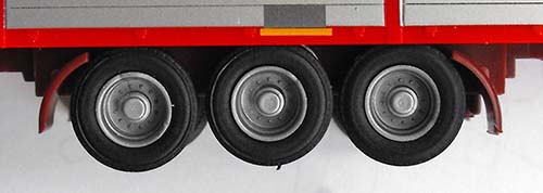

Le ruote del modello prima della modifica: si vede la grande distanza del cassone
ruote prima.jpg [ 35.46 KiB | Osservato 5272 volte ]
Ruote dopo la modifica, ben accostate al cassone:
ruote dopo.jpg [ 33.22 KiB | Osservato 5272 volte ]
effetto dopo la modifica:
dopo.jpg [ 54.85 KiB | Osservato 5272 volte ]

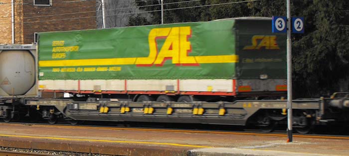

Confronto con un carro reale (è un T4.2, leggermente diverso dal T4.1 Kombimodell, ma rende l'idea):
reale.jpg [ 57.68 KiB | Osservato 5272 volte ]
A chi vuole provare, buon divertimento!

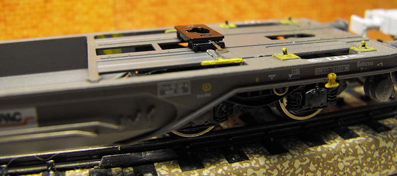

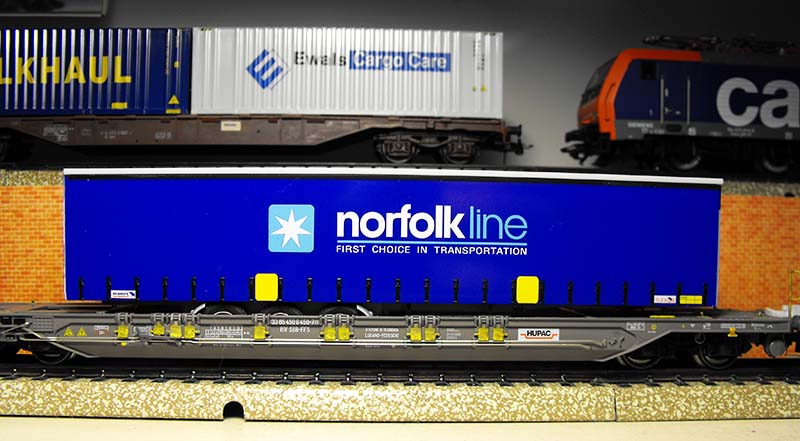

Faccio una seconda puntata sul carico dei trailers sui carri tasca.
A voste si vedono carri con i trailers che da carichi sono orizzontali, invece che leggermente inclinati come il SAE della puntata precedente.
Anche questa situazione si può riprodurre, con i T4 di Kombimodell, come questo:
DSCF9160.JPG [ 86.02 KiB | Osservato 5162 volte ]
Oltre alle modifiche agli assali del rimorchio, eliminazione di parti, comprese questa volta le "gambette" che tengono in piedi il trailer quando è a terra senza motrice (se no toccherebbero sul fondo del carro), bisogna utilizzare la selletta in versione BASSA : Kombimodell fornisce i pezzi per montare la selletta sia estesa, che ribassata, così
DSCF9162.JPG [ 58.44 KiB | Osservato 5162 volte ]

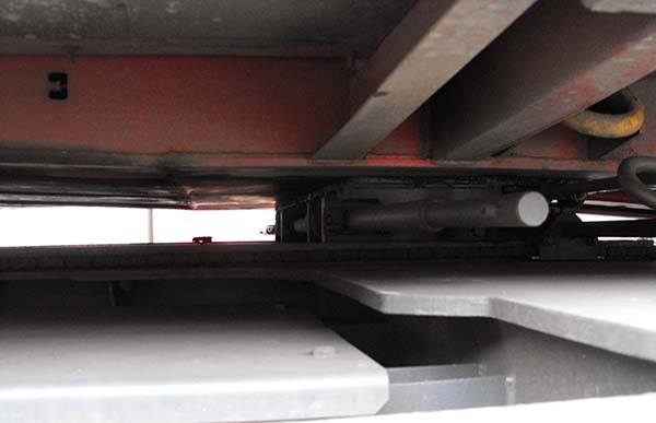

Questa è la foto di un originale caricato con selletta in posizione bassa:
SELLETTA BASSA.jpg [ 37.86 KiB | Osservato 5162 volte ]

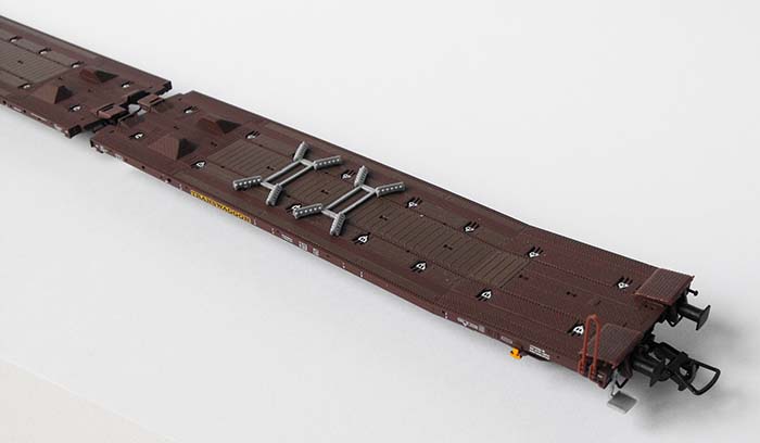

Finalmente sono arrivati i portafurgoni Laads 800B Transwaggon da Hobbytrade.
Ecco alcune foto:
sporcato-700.jpg [ 37.99 KiB | Osservato 5118 volte ]

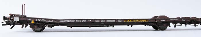

lato_700.jpg [ 26.68 KiB | Osservato 5118 volte ]

Molto ben riprodotta la snellezza del carro, con profili laterali sottili e dettagliati. Le scritte sono buone, quelle più piccole sono un po' impastate.
Il modello ha telaio in pressofusione di metallo e sovrastruttura in stampo di materiale plastico.
Gli assi sono portati da telaietti girevoli per la migliore inscrizione in curva, con supporto centrale e un sistema di contrasto sull'asse per impedire lo spostamento laterale; scorrevolezza non eccezionale ma non dà problemi nella circolazione.

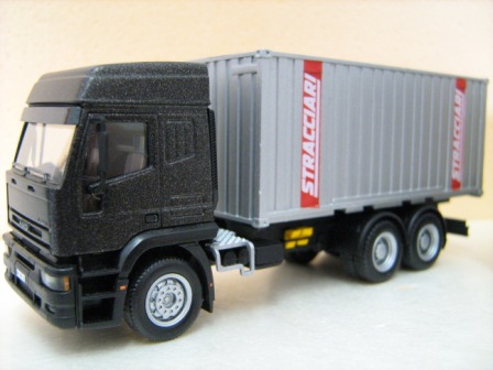

Per Madalex : sul piazzale ho visto dei container Stracciari. Li vengo a prendere .... :D
Commento file: Iveco Eurotech Stracciari
Iveco-Eurotech-Stracciari-1.JPG [ 50.47 KiB | Osservato 5018 volte ]
