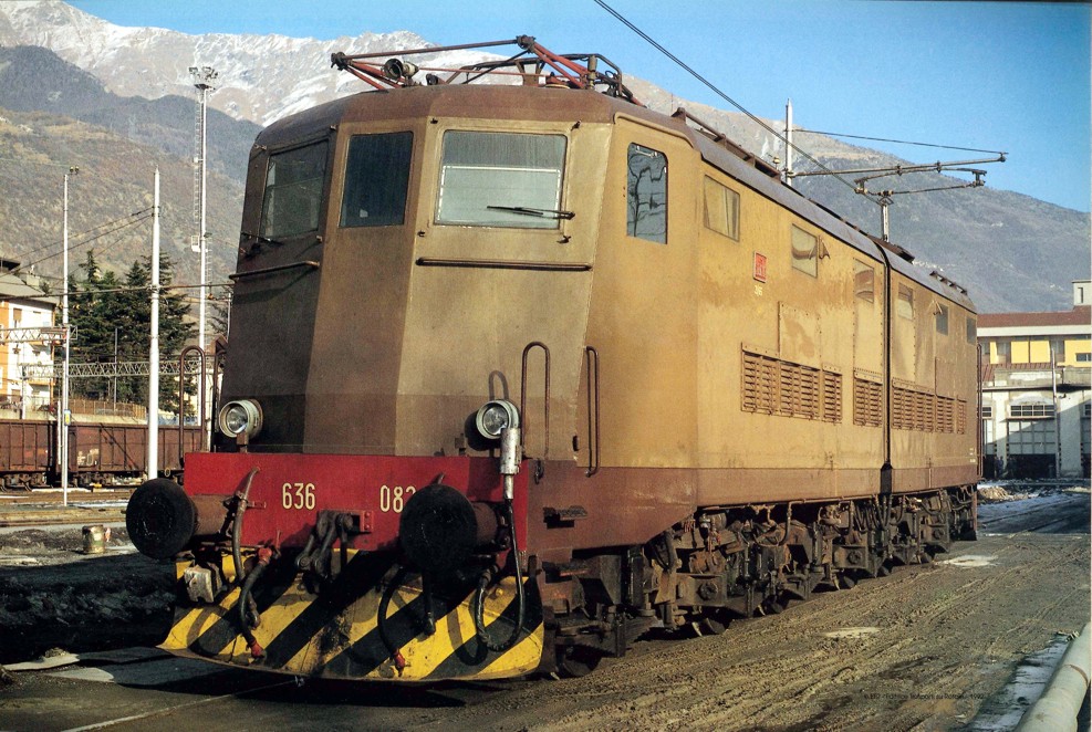

Buona sera,
la foto che allego è la scansione di un poster (pagina centrale) di una nota rivista di modellismo ferroviario; il fascicolo è stato pubblicato nel 1992.
L’autore della foto (Sig. A. Baritello) ha immortalato la “082” nel deposito di Bussoleno a fine gennaio 1992.
Spero di non aver violato i diritti di autore, se così fosse chiedo agli amministratori di cancellarla.
Mario

Bellissima foto ATR100.
Ma quando la locomotiva é stata trasferita a Bologna, dove ha ricevuto alcune modifiche?
Buona serata.

Messaggi: 2189
Bellissima immagine questa !!se non erro, sfogliando rapidamente il fascicoletto presente in una delle due 082 acme,dovrebbe esserci proprio questa immagine..
Si noti,il finestrino modificato,i panto 42lr,assenza del gocciolatoio frontale,ancora le condotte originali ma le scritte sono in bianco..che era di passaggio a bussoleno ma assegnata ad AL?
Tra l altro bussoleno fu soppresso come deposito proprio nel 92 a favore del nuovo deposito di orbassano...
In ogni caso bellissima foto questa e inedita fino ad ora(seppur scansionata dalla rivista)

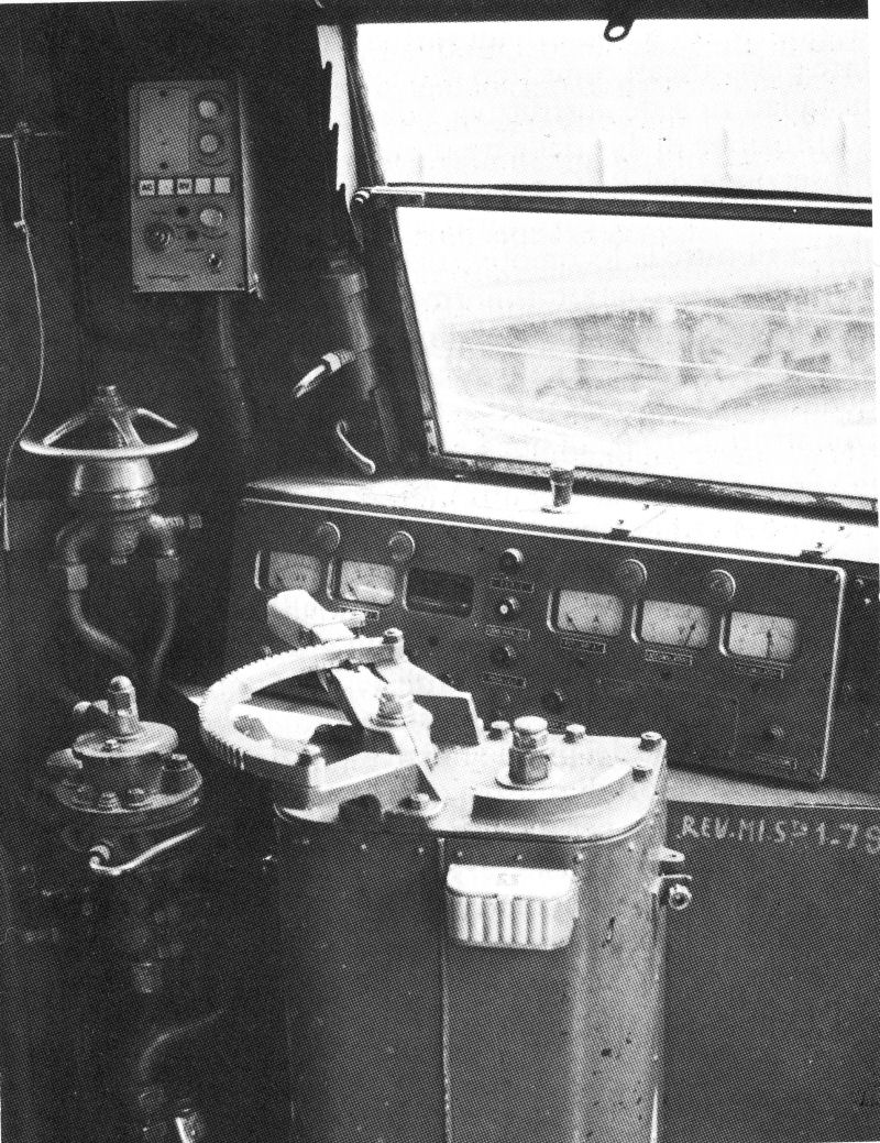

Banco E.636.da EDIZIONI LD 1983 LOCOMOTIVE ELETTRICHE E.636
E.636-bancomanovraEDIZIONIELLEDI'1983-archivioWalterBonmartini.forum2G.jpg [ 223.68 KiB | Osservato 3090 volte ]

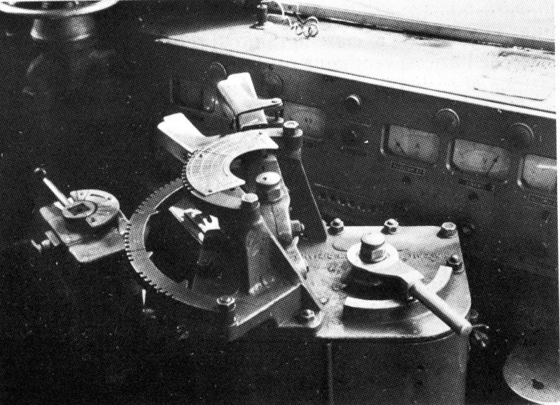

Messaggi: 1656
Banco di manovra E.636.082 EDIZIONI ELLEDI 1983
a Voi le constatazioni dei modelli LIMA / ACME...personalmente non ci metto lingua.....
E.636.082.-bancomanovraEDIZIONIELLEDI'1983-archivioWalterBonmartini.forum2G.jpg [ 130.98 KiB | Osservato 3083 volte ]
