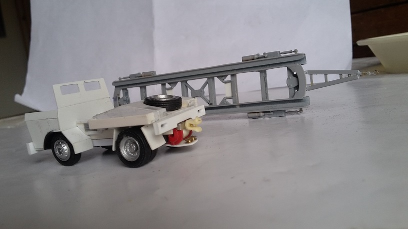

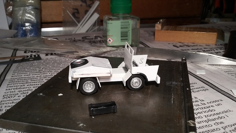

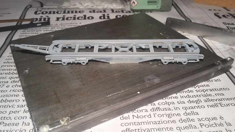

Cari amici vi ringrazio per la fiducia ma vi ricordo su cosa stò lavorando (quando lo comprai tu nanniag non eri ancora nato .. ) e con quali materiali , vi invito perciò ad abbassare le aspettative , d' altra parte non ho la pretesa di fare un modello perfettamente rispondente al vero , ma un qualcosa il più plausibile possibile sia per il carrello che per il trattore .
Al momento ho rinunciato per problemi di spazio a montare un motoriduttore con puleggia e cavo sul trattore per trainare il vagone dal binario sul carrello come al vero (che era molto presuntuosamente lo stimolo iniziale a questo lavoro … )
l' aggiornamento dei lavori è nelle foto …
20200117_122901.jpg [ 83.9 KiB | Osservato 6518 volte ]
20200115_172313.jpg [ 144.28 KiB | Osservato 6518 volte ]
20200115_172715.jpg [ 163.9 KiB | Osservato 6518 volte ]
La parte anteriore del trattore procede molto lentamente … e con qualche ripensamento , non voglio pensare al momento delle stuccature e levigature :? :? :lol:
Guido , te che sei esperto , ma anche gli altri appassionati , colori tipici di questi trattori Same ???
saluti a tutti Giancarlo

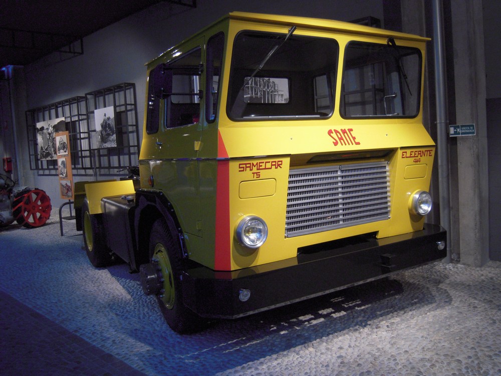

Ciao Giancarlo.
Anche tu hai aspettative troppo elevate rispetto alla mia bassa preparazione.

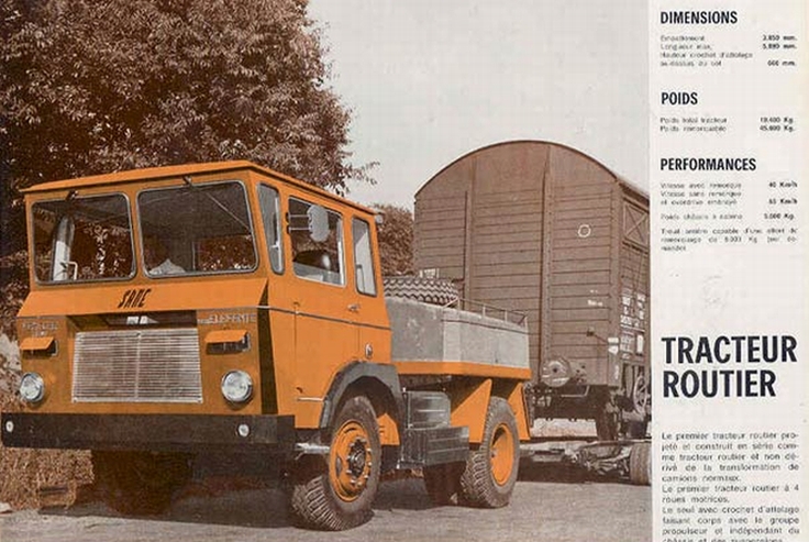

Direi che se stai sul bianco, arancio o giallo, fai una cosa molto più che plausibile.
Allego qualche foto trovata in giro in rete, forse qualcuna addirittura sul sito SAME.
Guido
SAMECAR Elefante 3.jpg [ 77.95 KiB | Osservato 6507 volte ]
mini-12.jpg [ 167.52 KiB | Osservato 6507 volte ]
0_Samecar_Elefante_anni60_camion.jpg [ 286.41 KiB | Osservato 6507 volte ]

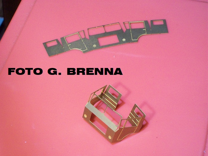

Ciao a tutti.
A proposito del SAME Elefante, ricordo che l'amico Massimo Bertocci ne ha autocostruito uno, pubblicato molte pagine addietro in questo filetto, e poi.....
Ciao a tutti.
Guido

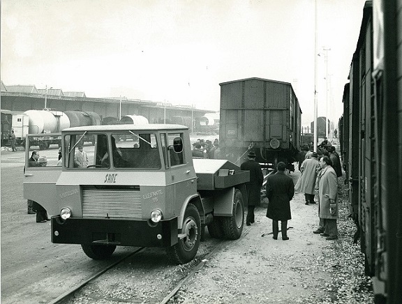

Grazie Guido , ma conosco quelle foto , io cerco di riprodurre la versione più leggera dell' Elefante (sarà quello indiano ?? ) la stessa di cui hai messo la fotoincisione , della quale però ho solo foto in bianco e nero , arancio e grigio però mi piace …
large[1] (5).jpg [ 134.67 KiB | Osservato 6363 volte ]
in questa foto del sito Same vorrei segnalare anche la non comune versione con garitta della cisterna alleggerita che si vede dietro lo sportello aperto del trattore .
