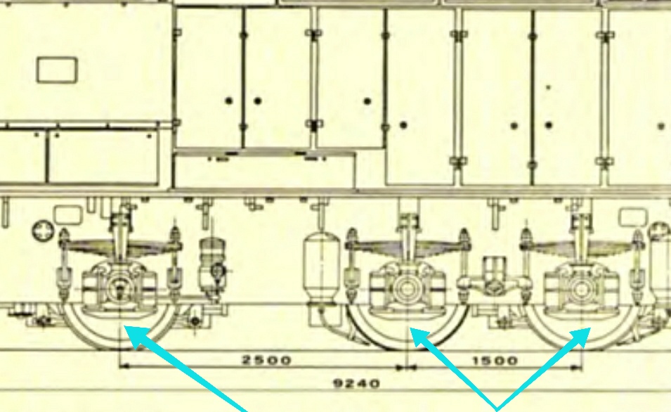

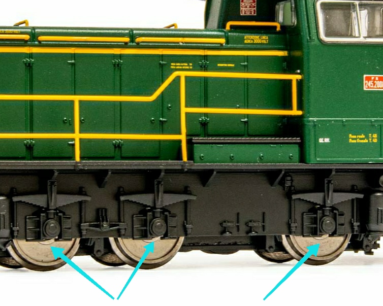

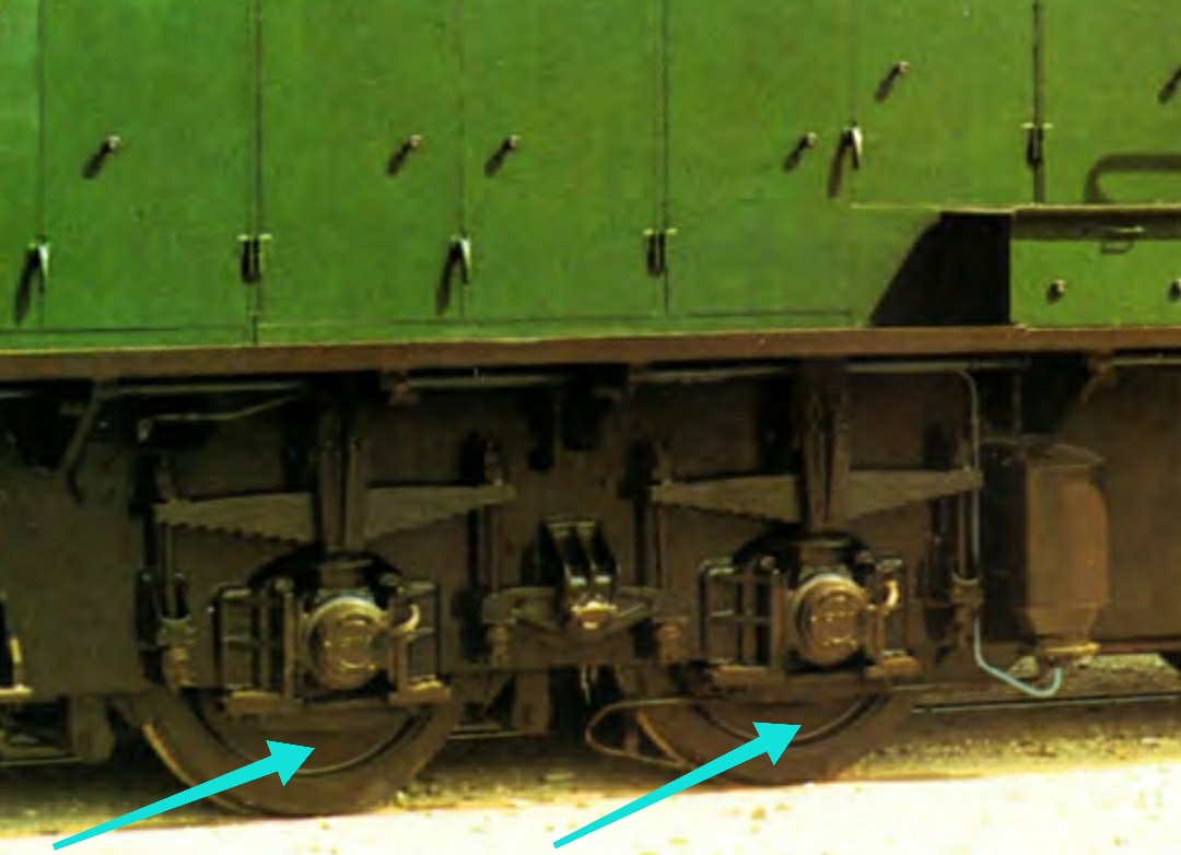

MessaggioInviato: mercoledì 29 dicembre 2021, 22:22
Nome: Mauro P.
Messaggi: 591
L'utonto ha scritto:
In realtà è un difetto ereditato dal modello Rivarossi: sedi solo accennate e corrimani infilati in fori sul praticabile.
Beh se guardiamo ai difetti ereditati o meglio non corretti o non migliorati, c'è la parte sotto ai mozzi centro ruota che è rimasta tronca e non riprodotta interamente.
