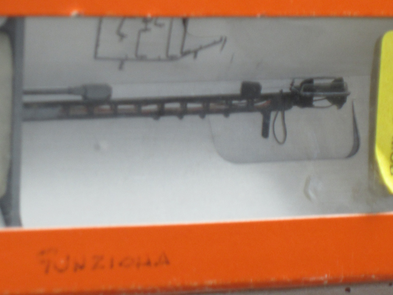

Il lavoro sta procedendo. Mancavano parte degli aggiuntivi: le due protezioni davanti c'erano e le ho messe, la ringhiera posteriore manca e l'ho rifatta in filo per trasformatori (nel segnale modello pare non ci fossero i due sostegni diagonali che si vedono nel vero segnale, forse li metto o forse no, non è facile. I "gradini" per salire non ci sono ma vedo dal segnale RhB che oggi non sono veri gradini ma sono come dei sostegni per agganciarvi la scala: posso metterci quindi solo dei segmenti di fettuccia di plasticard... per fortuna. :wink:
Ho provato a rincollare l'altra metà della vela, lascio stagionare qualche giorno e poi vedo se tiene. Uno stante vuoto anche ce l'ho, quantunque di tipo italiano (tubolare), avanzo di un lavoro commissionato e poi modificato nella richiesta in corso d'opera (invece dello stante, il committente aveva trovato la struttura a portale e mi aveva chiesto di montare il gruppo luminoso là, lasciandomi tenere lo stante tubolare. I LED ovviamente li ho.

Vedrò se ne vale la pena (e se a qualcuno interessa ancora*).
Ecco una foto già protetto nella scatola finchè il plastichetto non sarà quasi pronto:
Commento file: Il segnale ricostruito. La scritta sulla scatola è stata fatta dal precedente propietario... ehm...
InH0_SegnaleRistrutturato02.jpg [ 165.5 KiB | Osservato 867 volte ]
Notare la scritta che fa tanto "le ultime parole famose"... Sì, adesso funziona. Di nuovo e in altra forma! :P

Ho guardato sul loro sito, mi chiedo solo una cosa: sono davvero in scala? I LED SMD adatti si trovano da RS, con un saldatore a pile e del filo per trasformatori, come ci sono riuscito io penso ci riescano in parecchi e si migliorerebbe di molto l'aspetto finale.
Ho fatto una piccola aggiunta sulla scatola del segnale: vicino al "funziona" ci ho scritto anche "non sedersi sopra" :lol:
