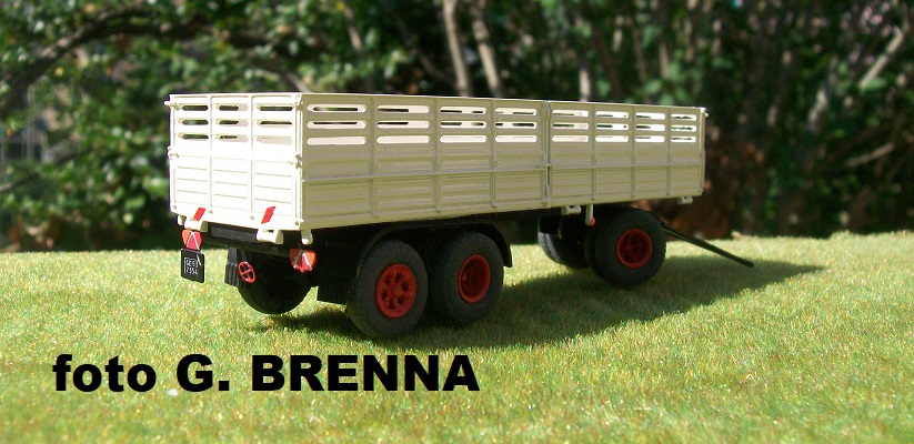

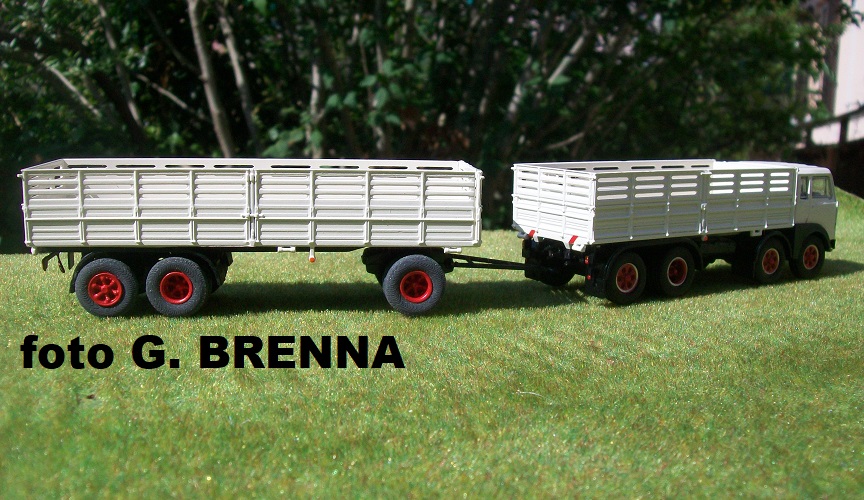

Ciao a tutti.
Al vero, non tutti i rimorchi da 8 metri erano a quattro assi.
Così......... ho provveduto.
Telaio completamente autocostruito, parafanghi cloni in resina di Herpa, ralla e timone originale Herpa.
Gruppi ottici posteriori di mio disegno, realizzati in fotoincisione.
Cerchi a sei razze, gli ormai soliti noti disegnati da me in 3D e stampati da service professionale. Idem per i copertoni, in resina gommosa.
Buon resto di agosto a tutti.
Guido
RIMORCHIO A TRE ASSI 01.jpg [ 269.24 KiB | Osservato 5498 volte ]
RIMORCHIO A TRE ASSI 02.jpg [ 289.99 KiB | Osservato 5498 volte ]
RIMORCHIO A TRE ASSI 03.jpg [ 211.25 KiB | Osservato 5498 volte ]
Ultima modifica di Guido Brenna il venerdì 21 agosto 2020, 13:51, modificato 1 volta in totale.

Bel lavoro,complimenti...di telaio ne hai fatto solo uno per il rimorchio oppure ne hai qualcuno in più? che tipo di parafanghiHerpa hai adoperato?
MessaggioInviato: giovedì 20 agosto 2020, 19:09
Messaggi: 1656
Ciao Litio.
Come nel caso del semirimorchio Bartoletti, il telaio è fatto in esemplare unico con profilati in plasticard da 3 x 1 mm.
I parafanghi sono un classico di Herpa. Praticamente tutti gli autocarri con doppio assale posteriore lo montano. Un po' di tempo fa mi pare che fossero forniti anche come pezzi sciolti, cromati.
Guido

Eh..ma quel carrello.....
:shock:

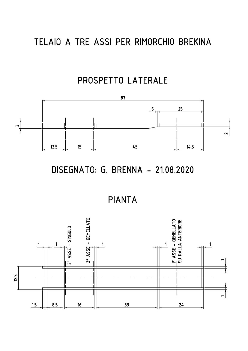

Grazie Guido,praticamente il cassone è rimasto identico,per fare il nuovo telaio esistono dei disegni della Bartoletti,per sapere a che punto del telaio inserire le ruote posteriori?Praticamente il telaio lo hai fatto come quello del rimorchio del millepiedi e hai spostato le ruote?Eventualmewnte riesci a posare uno schizzetto?
MessaggioInviato: venerdì 21 agosto 2020, 13:33
Messaggi: 1656
Ciao Litio.
Il cassone è rimasto tale e quale. Ho solo tolto via tre rinforzi per lato, sotto al pianale del cassone, per far spazio al supporto dei nuovi parafanghi.
Il perno ralla è rimasto invariato come posizione rispetto all'originale Brekina.
Il "tandem" posteriore è leggermente più avanzato rispetto alla posizione dell'ultimo assale singolo e dell'assale gemellato dell'originale Brekina. Quindi lo sbalzo posteriore è maggiore.
Non ci sono disegni della Bartoletti in giro. Ho ricavato la posizione degli assi desumendola dalle varie foto in mio possesso e facendo proporzioni.
Posterò uno schizzetto del telaio.
Guido
Ciao Ale.
Non ti piace? Ho fatto qualche vaccata?
Guido

Per chi fosse interessato, ecco il disegno basico del telaio, longheroni con le relative traverse.
Guido

No, è stupendo!

Grazie Guido sei stato gentilissimo!!!Disegno utilissimo
