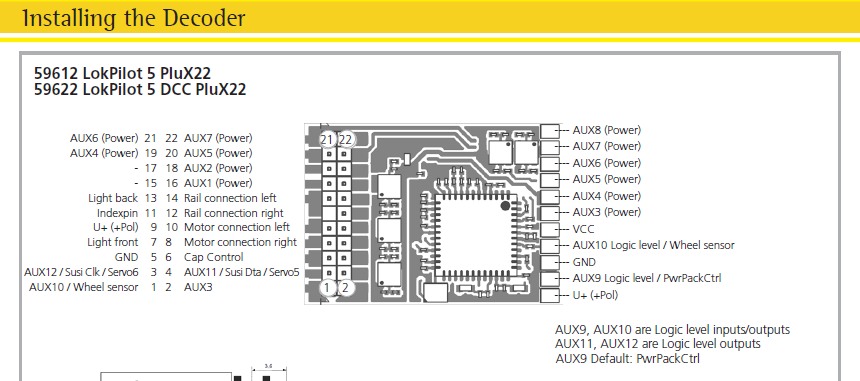

Basta leggere i manuali dei decoders. E' chiaramente spiegato dove inserire il power pack.
Per fare un esempio, installando un ESU basta guardare lo schema del decoder con le pazzole disponibili (in basso a dx)

Si quello lo avevo capito.
Io intendevo sapere come individuare il condensatore responsabile dell'illuminazione, che deduco basterà bypassare fra i suoi due poli.

Parere personale….
Non toccherei nulla!!!!!
Tutto sommato non è una catastrofe!
