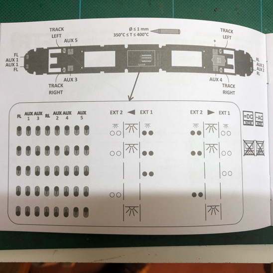

Nome: Giovanni Fiorillo
Messaggi: 1666
sandro73 ha scritto:
No...
Ma fai sul serio?
Eccoti due foto!!
Giovanni

Chiedo umilmente scusa......ma perdona la mia ignoranza... non ci ho capito nulla..
Sandro
