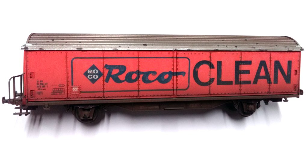

Le principali indicazioni sono date dalle guide Puravest stesse del DrToffano.
La pressione d'uso indicata è tra 0,6 e 0,8 atmosfere e confermo
perché a pressioni maggiori il colore asciuga sull'ugello dell'aerografo bloccandolo.
Ci sono aerografi che nebulizzano bene solo oltre 1 atmosfera e questo è già una indicazione palese che questi aerografi non sono adatti,
un esempio sono gli Harder & Stenbeck.
La diluizione è la cosa più importante in assoluto per i colori Puravest
e, per mia esperienza d'uso, con concentrazioni di colore bassissimo.
Per aerografo da fare sempre con diluente Antischivature Medio:
70% diluente + 30% colore per verniciature coprenti
90% diluente + 10% colore per sfumature "pesanti" o evidenti
99% diluente + 1% colore per sfumature leggere.
Per pennello da fare con dliluente lento:
99% diluente + 1% colore per sfumature leggere e lavaggi evidenti
una punta (con pennello 000) di colore in 1cc di diluente per lavaggi
Commento file: Sporcato ad aerografo le diluizioni sono al 90% tranne per sbiancatura

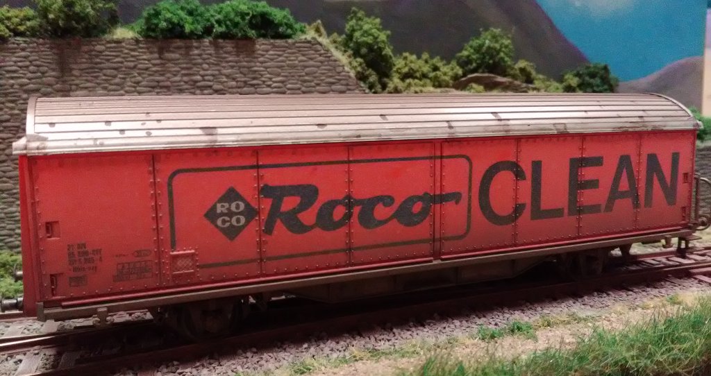

Colore Puravest, dato a pennello.Rapporto di diluizione: 1 parte di colore, 3 parti di acqua, un poco di diluente antischivature
DSCN3755.jpeg [ 297.99 KiB | Osservato 3595 volte ]

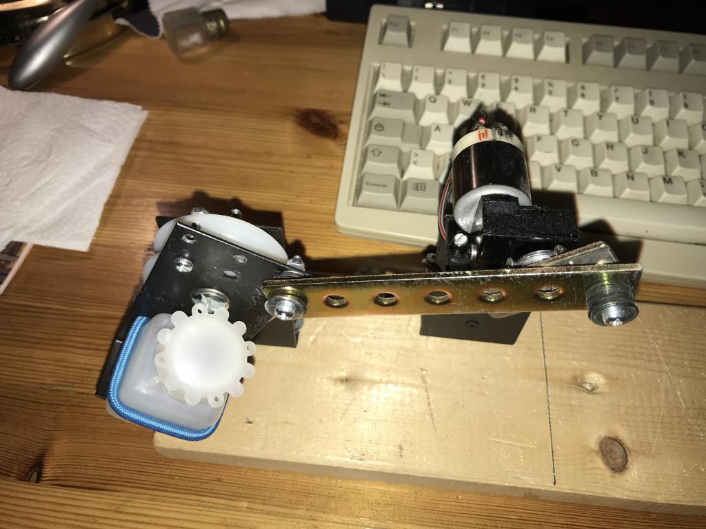

Come hai fatto l'agitatore in casa? Ci dici qualcosa di più?
 Oggetto del messaggio: Re: Puravestt ha smesso di produrre colori?
MessaggioInviato: giovedì 7 novembre 2019, 21:23
Iscritto il: giovedì 30 ottobre 2014, 21:00
Messaggi: 199
Terra-terra, nehh... :lol:
IMG_0211.JPG [ 96 KiB | Osservato 3535 volte ]
