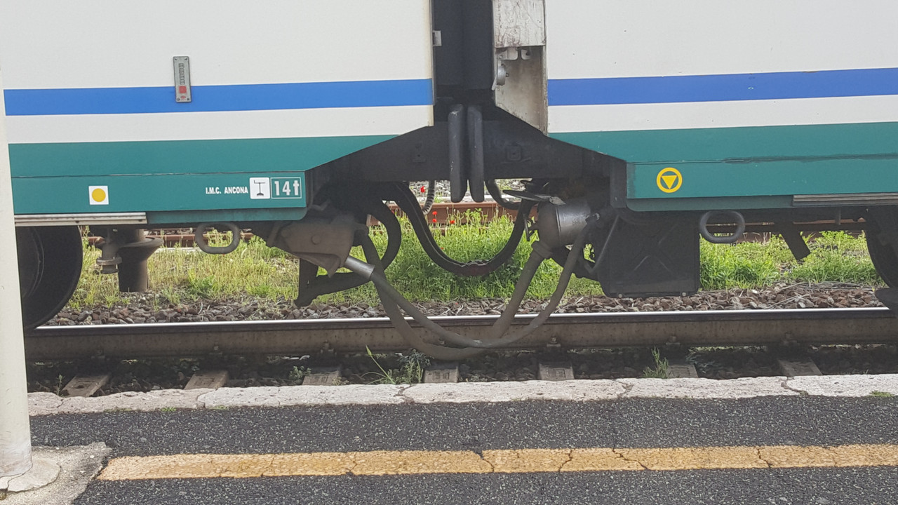

verde magnolia, in parte è vero quello che dici, i bourrelets sono riprodotti già in forma leggermente
pressata a simulare l'accoppiamento con un'altra carrozza ma sono evidentemente poco schiacciati.
Quella della distanza corretta tra due carrozze è sempre stata una mia fissazione particolare ed ho
sempre cercato di riprodurla al meglio con i mie convogli.
La distanza media, misurata con il metro e su diverse tipologie di carrozze, oscilla tra i 22 ed i 26cm
vale a dire che in scala le carrozze devono trovarsi ad una distanza compresa tra i 2,5 - 3,0mm e per
ottenere questa distanza è necessario produrre bourrelets più schiacciati.
Per quanto riguarda le riproduzioni industriali credo che hanno il vincolo della circolabilità su raggi
molto piccoli, quindi spostano in avanti il cinematismo del gancio per non far incastrare i rotabili
e di conseguenza vanno a recuperare con il bourrelets per farlo mantenere a contatto con la
vettura accoppiata.
Ti posto una delle ultime misurazioni effettuate a Tivoli Terme, quella vera!
Questa due carrozze avevano le casse ad una distanza di 23cm!
saluti, Maurizio

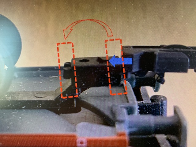

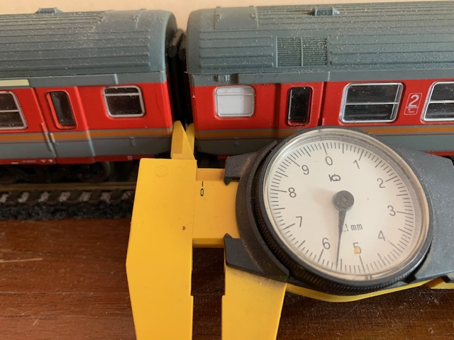

Volevo chiederti un parere su una soluzione da me pensata per l'avvicinamento delle carrozze agganciate.
Si tratterebbe di intervenire sulla parte tubolare/rettangolare dove va inserito il gancio corto Roco.
L'intervento consiste nel tagliare via una fetta di 1,5 mm per poi incollarla nella parte posteriore, in modo che il gancio arretri di 1,5 mm, rimanendo sfilabile.
Tale operazione, se fatta su entrambi le carrozze accoppiate, diminuirebbe di 3 mm in totale la distanza tra le stesse, ottenendo così che la distanza da 5,5 mm dei modelli standard diventi la più corretta 2,5.
Naturalmente levando uno dei due mantici o sostituendoli entrambi con tubolari molto flessibili reperibili in commercio e fatta salva la fattibilità con il raggio di curvatura delle rotaie.
E' un'idea che ho nel cassetto da molto tempo, ma che non ho mai trovato il tempo di realizzare.
IMG_6373.jpg [ 93.3 KiB | Osservato 4445 volte ]
IMG_6370.jpg [ 116.11 KiB | Osservato 4445 volte ]
 Oggetto del messaggio: Re: carrozze UIC-X ACME - upgrade
MessaggioInviato: giovedì 19 marzo 2020, 12:22
Messaggi: 1996
Località: ponte santa venere
i fattori in gioco sono molti, poi su che raggi le faresti girare?
devi vedere a che distanza si trovano i respingenti nelle curve
più strette, quella misura indica quanto puoi limare sulla distanza
senza creare problemi alla circolabilità dei rotabili. La cosa migliore da
fare è provare, trovare due timoni in più, da modificare e testare.

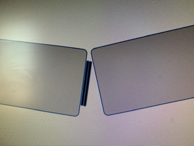

Si potrebbe aggirare l'ostacolo dell'attrito dei mantici incollandone tra loro due da 1,5 mm di spessore, fatti magari con O-ring metrico opportunamente tagliato, da fissare ad una sola carrozza.
Il compromesso sarebbe che poi le carrozze dovranno avere un preciso orientamento.
Ma è la soluzione già adottata con un solo mantice commerciale, in realtà, solo che incollandone due la vista migliorerebbe.
Coppia mantici.jpg [ 90.33 KiB | Osservato 4110 volte ]
