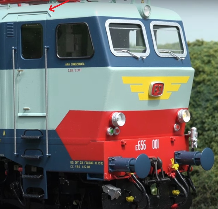

Parecchio da rivedere la posizione del gocciolatoio sopra la porta di accesso cabina.

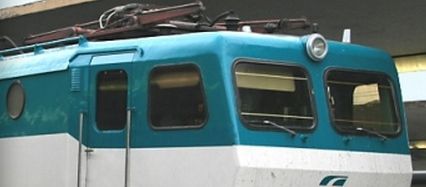

https://flic.kr/p/29FwN9w
Non vedo errori. Forse intendi che è troppo alto verso il tetto?

Intendo che è troppo spostato verso sinistra, mentre al vero è grosso modo centrato rispetto alla porta.
2024-08-14_172144.jpg [ 14.18 KiB | Osservato 2891 volte ]

Non vorrei essere polemico, ma la risposta al gocciolatoio, (corretto come riprodotto da Kiss), è nel filmato di presentazione, dove è visibile, non benissimo nella 001 ma perfettamente nella 023. Non serve andare a cercare foto o altro.....a me comunque piace molto.

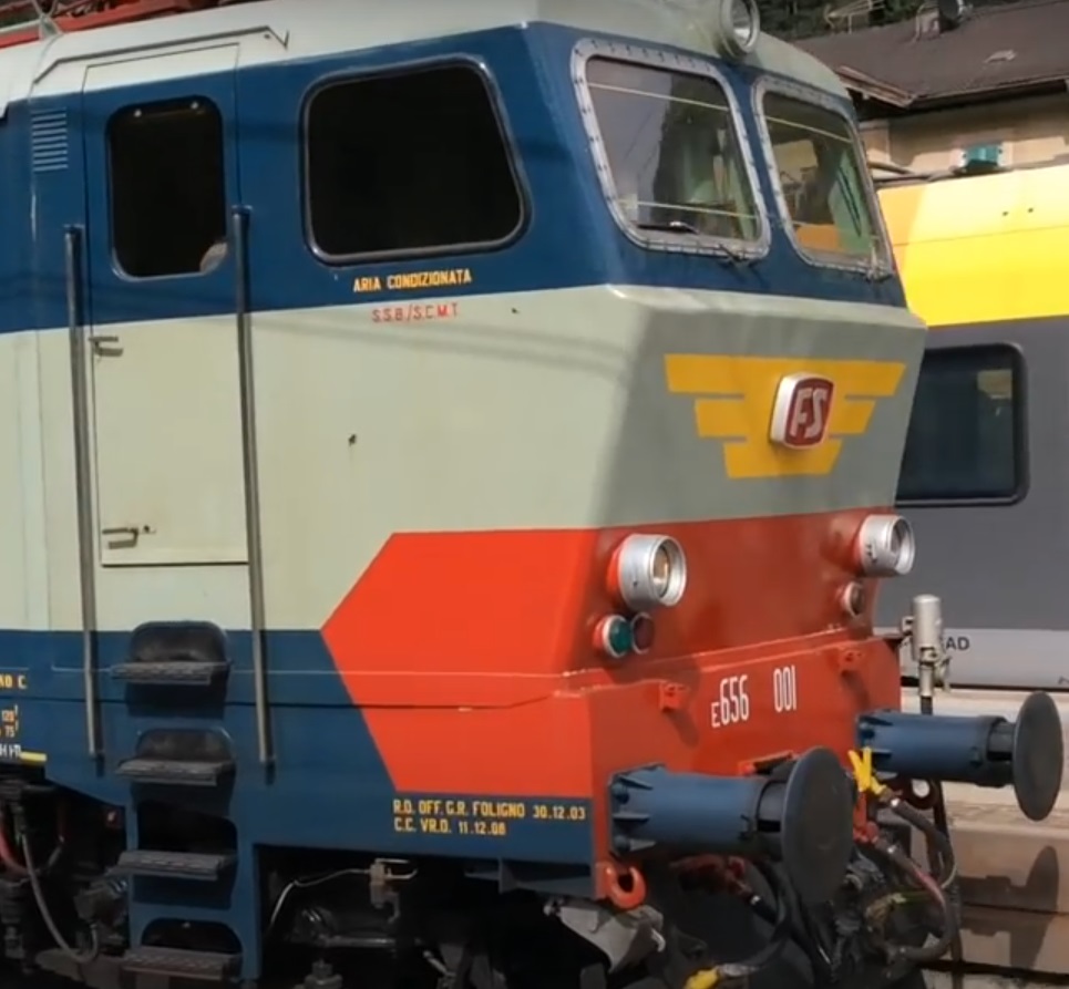

No, il gocciolatoio non è affatto riprodotto correttamente da Kiss. Le immagini, così come il video, sono sufficientemente chiari. Ciò vale sia per la .001 sia per la .023.
e656.001.jpg [ 146.25 KiB | Osservato 2041 volte ]
Sul modello il gocciolatoio termina sullo spigolo della porta. Cosa che non corrisponde al reale, punto.
Si potrebbe parlare anche delle dimensioni dei vetri frontali, ...
Le cornici dei finestrini frontali mi sembrano sensibilmente più piccole del dovuto. Chissà che vengano rivedute per tempo....

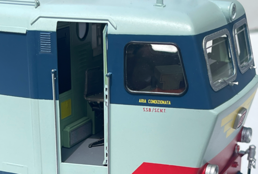

Io spero sia un prototipo...il gocciolatoio è fuori posto , ma soprattutto il finestrino laterale sembra piu piccolo rispetto alla foto...sul colore non mi pronuncio , sembra virare al verde ,ma potrebbe essere una aberrazione della foto . Preoccupante che vediamo questi problemi su una piccola porzione del modello, questo si. Rimango della mia idea sia per i 4000 euro che per la scala ...se è cosi lasciamoglielo agli svizzeri che non ci perdiamo nulla
Pensa che a me danno l'impressione di essere fuori scala perchè troppo spesse...
Scusa che cosa vira al verde? Io di tendente anche minimamente al verde non vedo nulla...
