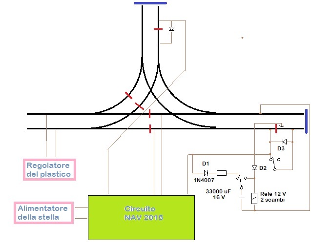

Amy, avevo fatto una ipotesi unendo alcune idee, non mie ma, come noti, avevo dimenticato il temporizzatore.
Non ho una idea pronta e sicuramente funzionante, ma mostro ugualmente una ipotesi che potrebbe essere un po' da mettere a punto :
Circuito stella 3 punte - 1.jpg [ 49.3 KiB | Osservato 2499 volte ]
Il funzionamento è il seguente :
- il treno stà arrivando e sui binari c' è tensione che, tramite D1, carica il condensatore (per convenzione, il + è a destra)
- il treno arriva al pedale. La rispettiva rotaia è alimentata tramite il contatto del relè
- il pedale alimenta il relè che, commutando, si prende alimentazione dal condensatore
- il condensatore alimenta il relè (se ha 330 Ohm di bobina) per circa 10 secondi
- il relè si diseccita e ridà tensione alla rotaia sezionata
- se presente il circuito và e vieni, esso ha già invertito la marcia, quindi la locomotiva riparte in senso inverso
- se la locomotiva per andare piano fosse alimentata a tensione bassa, si potrebbe mettere un relè a 5 V, ma occorre aumentare la capacità
Potrebbe anche non funzionare, ma se ho scritto cose che ti sono familiari, allora si può affinare il sistema.
Il dispositivo và duplicato per l' altro paraurti.
Non sò se sei in grado di montare e provare un aggeggio del genere, ma più semplice non mi viene in mente.
Il pedale potrebbe anche comandare il relè bistabile, eliminando la necessità di un circuito navetta, ma occorre un relè veloce per avere un po' di sicurezza di funzionamento.
Poi ..

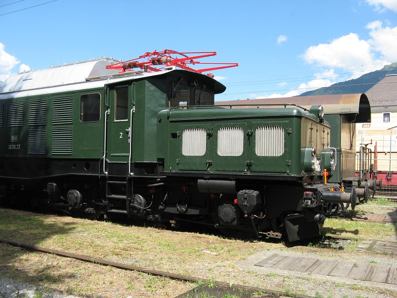

Sono stato alla esposizione in agosto a Lienz (che non è Linz) nel 2013 :

Marco : i diodi sono dal verso giusto. Non cominciare a dire : "Noi, i diodi, non li usavamo mica così ! ".
E smetti di dire : "Ci vuole un software costoso !" o, almeno, non quando stai parlando di Teroldego !
Anche se, di vini, ce ne sono anche di molto costosi.
Il sezionamento oltre lo scambio riprende una buona idea di BRENNERLOK.
Così facendo si evita di gestire il primo scambio con commutazioni tipo racchetta. E' sufficiente preparare il senso di marcia all' alimentatore di ingresso.
Se, invece, deve essere totalmente automatico, allora occorre aggiungere qualcosa anche quì.

Stefano il tuo circuito (salvo altri problemi) funziona se la tensione è 12V, a 10V è instabile, a 8V non funziona più. Ma in verità anche la commutazione del relè potrebbe riservare delle sgradevoli sorprese: magari se ci aggiungi un paio di transistor ... **
E in questo triangolo il valore di tensione alle rotaie non è sempre lo stesso: dipende dalla locomotiva.
In ogni caso, dovendo impiegare i relè, conviene gestire direttamente la tensione (quindi la marcia della loco) con i contatti: si fa prima.
Allo stesso modo conviene utilizzare i circuiti in autoritenuta piuttosto che set/reset: sono più semplici e il sistema è più facile da utilizzare.
Il "modulo navetta" presuppone che la loco faccia questi movimenti A>>B>>A, quindi sempre due movimenti a ogni cilco, e il sistema si autoreseta.
Nel triangolo i movimenti sono A>>B>>C>>A, quindi sono tre, per pareggiare il conto bisogna sempre fare due giri.
Fin qui se la tensione ai binari resta fissa, se vogliamo anche rallentamento e accelerazione, la cosa si complica.

Ripeto, in digitale con 12 diodi e la configurazione delle funzioni ABC e navetta sui decoder si tutto ben più rapidamente e a costi molto inferiori.

Oggi è andata per il verso giusto, quindi ho pensato di anticipare Babbo Natale :mrgreen:
Ho fatto lo studio del principio e di un ipotetico costo, sono possibili alcune soluzioni, qui anticipo la più semplice, ma per proseguire bisogna che chi è interessato scelga e chieda.
Caratteristiche generali:
- triangolo d'inversione fine a se stesso
- funzionamento monodirezionale
- alimentatore regolabile per treno o locomotiva
- alimentatore indipendente per il circuito di comando
- inversione sia della sola locomotiva sia di un treno, la differenza è nella lunghezza dei binari
- funzionamento continuo o un ciclo alla volta
- si possono usare scambi tallonabili o comandati, se comandati devono essere tipo i vecchi Roco con il contatto che esclude la bobina a fine corsa, oppure con motore lento sempre con contatto di fine corsa
- spegnendolo si resetta tutto il ciclo e i veicoli vanno riposizionati sul binario iniziale a mano
- * (a) è possibile utilizzare pedali alla rotaia, per chi lo conosce un sistema simile a quello Rivarossi (e di altri) del secolo scorso
- * (b) è possibilie utilizzeare contati reed (ma ci vuole il magnete sotto ai veicoli)
- * (c) è possibile utilizzare altri sensori.
* In base a questa scelta dipende la tensione di alimentazione del circuito:
a = solo corrente alternata
b e c = corrente alternata o continua
Va da se che i relè e i temporizzatori devono essere coerenti con questa scelta.
I materiali principali che servono per la soluzione minima sono:
n° 3 temporizzatori
n° 11 relè a 4 contatti
n° 14 zoccoli di supporto relè e temporizzatori
n° 1 alimentatore per il circuito di comando
n° 1 alimentatore regolabile per il treno o la locomotiva
n° 3 pedali o sensori per rilevare la presenza dei veicoli
n° 2 interruttori a un contatto
n° 2 spie di segnalazione
n° 1 pulsante
n° 1 materiale di consumo
Considerato che il materiale è di tipo per automazione industriale, non conviene acquistarlo in rete come privato (ma ognuno poi fa le sue scelte), fate quindi attenzione che i prezzi va quasi sempre aggiunta l'IVAal 22%.
Io ho fatto un conto di massima, tenendo di tutte le variabili che influiscono sul prezzo finale, e non considerando la mano d'opera e tutto il materiale puramente fermodellistico, per la soluzione più semplice mi viene un costo di circa 450,00 € (poi se qualcuno ha amici del mestiere il costo si può anche abbassare).
Gli schemi, e i documenti allegati, saranno editati conformi alle attuali norme, quindi poi bisogna saperli leggere e mettere in pratica a regola d'arte.
Non rispondo del risultato finale della costruzione.
