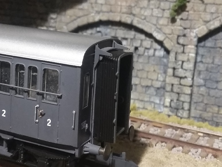

Libli II ha scritto:
La prossima volta proverò la corda da chitarra ... :wink:
Giancarlo
wow, ma che materiale? fotoincisione o plasticard?

marcodiesel ha scritto:
ma io ho guardato un po di foto, anche delle 195x e mi sembrava che fosse tipo il classico (per intenderci tipo 31,37, corbellini, 100porte ecc).
hai una mezza foto o cmq sei sicuro che quelli della prima tua foto vadano sulle 195x ?
In queste due immagini si vedono quelli che ti ho indicato, sostanzialmente diritti, senza la parte inclinata sopra al tirante, che sono differenti da quelli visti sulle 31 e 37 che hanno invece quella parte inclinata appena sopra al tirante.
1957_3.jpg [ 35.75 KiB | Osservato 811 volte ]
1957_4.jpg [ 31.04 KiB | Osservato 811 volte ]
Giancarlo
Forse si tratta dei primi tiranti in commercio come aggiuntivi fotoincisi , della Laser , lisci , senza chiodature e senza tirante ma con un foro e basta , li montai su un paio di modelli facendo il tirante in filo 0,3 di ottone e aggiungendo una micromolla proveniente da chissà cosa .
La foto l'ho messa per battuta al simpatico commento dell' amico capolinea sulla mia pazienza , rilanciato poi da carmaxspe :lol:
Tirante mantici Laser.jpg [ 148.71 KiB | Osservato 760 volte ]
Giancarlo
