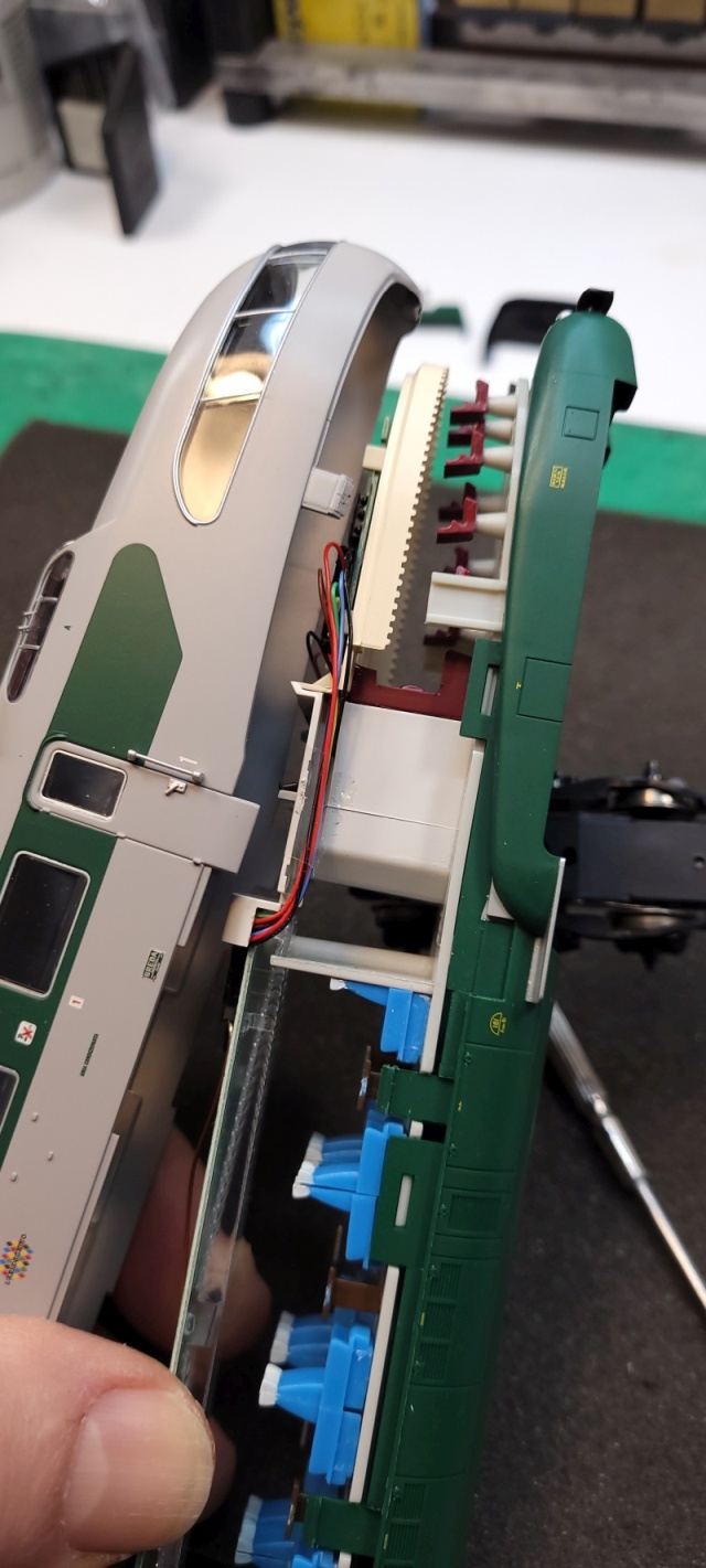

Buongiorno, approfitto del topic, per fare una domanda: vorrei sapere, in che modo è possibile, aprire l'unità di testa degli etr 250/300 acme. Sono riuscito a disancorare tutti gli agganci lungo le fiancate, ho svitato la vite sotto il belvedere, ma la parte frontale non ne vuol sapere di sganciarsi. Come se ci fosse ancora qualcosa che la trattiene. Chiaramente non forzo...per evitare danni.
Grazie in anticipo per l'aiuto

Ci sono due incastri che scendono dalla carrozzeria e si agganciano sulla scocca inferiore a lato del carrello anteriore. Purtroppo lo sgancio è reso difficile dal fatto che lo spazio previsto nelle varie parti, nella prima serie uscita è completamente fuori asse rispetto all'incastro, nella seconda serie hanno corretto ma comunque resta difficoltoso da far passare. Si presenta come un lungo dente che scende dalla zona laterale del belvedere. Ti metto una foto così lo vedi e capisci come fare.
23 ridotta.jpg [ 228.43 KiB | Osservato 1840 volte ]

Grazie per la esauriente spiegazione. Effettivamente avevo notato questi incastri, ma nonostante ho fatto una certa leva per sganciarli...non ci sono riuscito
