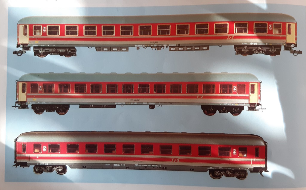

bigboy60 ha scritto:
Se qualcheduno ne avesse, credo che sarebbe cosa buona postare una foto mettendo a confronto una vettura scorciata con la vettura "equivalente" in lunghezza corretta.
Credo che sia la maniera più immediata per consentire al Principe ( e non solo a lui... ) di verificare visivamente quanto lo scorciare la lunghezza di una vettura ne falsi le proporzioni.
Io ne ho qualcuna (lima 1:100 Rivarossi 1:80) ma mi sarebbe al momento difficoltoso recuperarle ma ho trovato un articolo di Michele Mingari pubblicato sulla rivista iTreni n.105 (giugno 1990) che in occasione dell'uscita delle UICX Roco in scala 1/87 poneva a confronto i modelli presenti sul mercato sino a quel momento, ed ho estratto queste foto
20230424_084805_01.jpg [ 149.26 KiB | Osservato 3570 volte ]
qui si vedono nell'ordine Marklin Rivarossi (tipi 1970 e 1964) e Roco

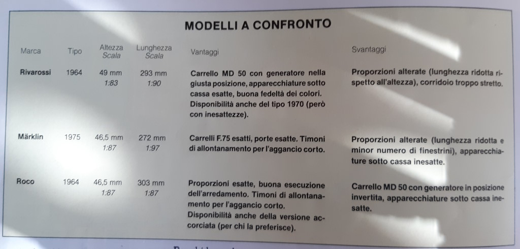

Dall'esame dei modelli scaturiva questa tabella

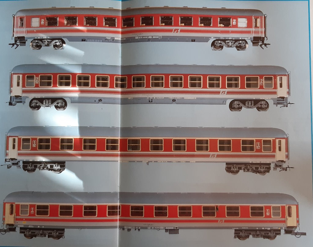

Ovviamente venivano prese in esame anche le versioni "corte" paragonandole alla versione Roco in scala esatta...
20230424_084836.jpg [ 150.05 KiB | Osservato 3570 volte ]
come la versione Roco in scala 1:99 e Marklin 1:97 che però come diceva Stefano più che corte erano "accorciate" con l'eliminazione di due scompartimenti.
Mancano all'appello le LIMA "corte" 1:98 che all'epoca erano solo state annunciate

Grandissimo, Santino !
Più che esauriente, grazie.
Credo che il Principe riesca a farsi un' idea più precisa.

Fantastico, grazie Santino, è interessantissimo!
Immagino che l'articolo non sia disponibile online giusto?
