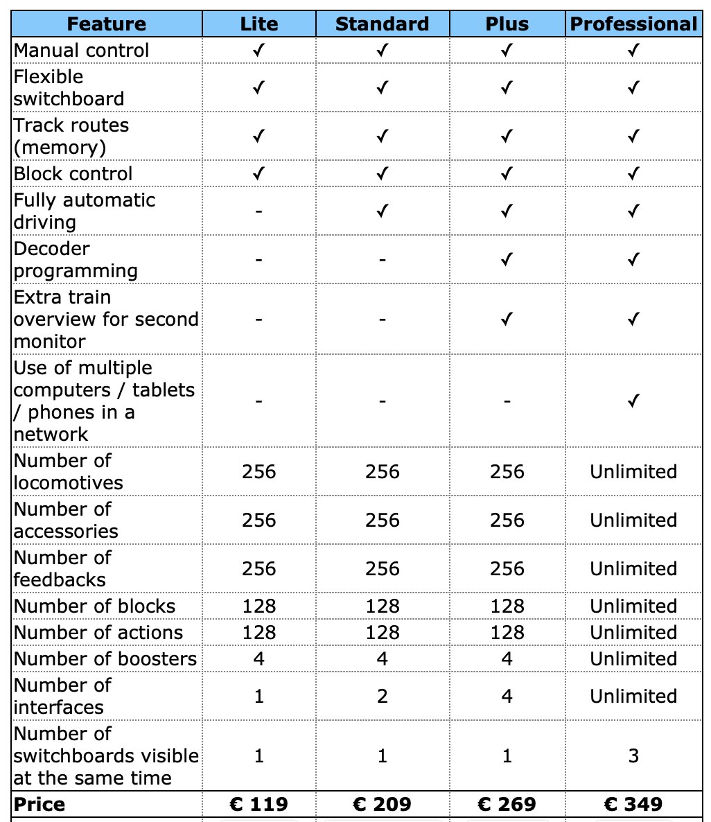

...Non credo (salvo verifica) iTrain abbia la capacità di leggere/scrivere le CV, mentre è disponibile su altri sw.
Le versioni Plus e Professional di iTrain consentono di leggere e scrivere tutte le CV.
Allego schema con le principali caratteristiche delle 4 versioni del programma.
Come potete vedere la voce "Decoder Programming" è presente per le due versioni più complete.
Io ho iniziato con la Plus: avendo solo la parte RhB funzionante sul plastico era sufficiente.
Da quando però ho iniziato con le parti FS e DB mi serve poter visualizzare contemporaneamente tre sinottici e quindi ho fatto l'upgrade alla Professional.
Con la Plus potevo disegnare e usare i tre sinottici ma visualizzandone solo una alla volta, come precisa l'ultima voce nello schema pubblicato.
