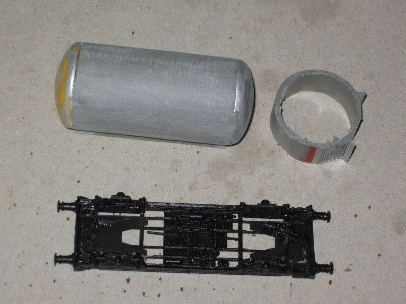

Commento file: Primo passo per il carro "silo a botte" L'Ausiliare.
InH0_SiloBotte1.JPG [ 189.17 KiB | Osservato 4289 volte ]
Tolto alla cisterna quello che avanzava, tolto al telaio quello che avanzava. Il pezzo mancante della cisterna è vicino, poi sono state scartavetrate le tabelle, in rilievo.
Per il telaio... confrontate quello originale TTM Kit se ne avete uno. Ho fatto sparire la prima parte di finestrature a ciascuna estremità, così da portare le testate più vicine ai parasala.
Sì, la testata asportabile della cisterna era gialla mentre il resto del corpo era grigio: con Lima succedeva questo e altro... :mrgreen:

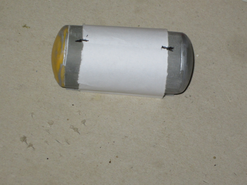

Forse qualcuno sa darmi qualche dritta: come faccio a centrare i boccaporti (ma sono tondi o quadrati?) sul dorso della "cisterna"? C'è qualche trucco?

MessaggioInviato: lunedì 26 maggio 2025, 18:45

Intendevo anche come si fa a centrare in asse sulla cisterna la fila dei boccaporti?
Come faccio a tracciare una riga dritta proprio sul colmo? A occhio no, la mia vista scadentissima farebbe disastri... :oops:
 Oggetto del messaggio: Re: Cerco esperti carri L'Ausiliare
MessaggioInviato: lunedì 26 maggio 2025, 21:00
Messaggi: 5080
Io farei una fettuccis di carta "a misura" che vada
giusta da telaio a telaio stando ben aderente al corpo del silo.
Fatto questo, fuori opera e in piano, si trova il punto mediano della fettuccia.
Riproposta sul silo si riporta a matita il punto medio sulle due estremità del corpo poi, sempre a matita, si segna la linea di colmo.
Puoi anche esagerare: sapendo la larghezza dei boccaporti sulla fettuccia segni il punto d'inizio e quello di fine e poi tiri le linee di rispetto.

Forse meglio della fettuccia di carta potresti usare dell'acetato trasparente (es. le confezioni di occhiali dal vista che si trovano nei negozi) sufficentemente rigida e facile per creare delle pieghe stabili. Inoltre puoi:
- realizzarla della larghezza opportuna (su cui magari riportare le imboccature di carico);
- con un pennarello indelebile a punta fine riportarti tutte le line di costruzione che ti servono
- fissarla alle testate della cisterna con del semplice biadesivo ...

Più o meno si fa così: la pizzico sugli appoggi del serbatoio, al caso li taglio ma si dovrebbero riconoscere, la piego a metà e faccio così la riga a metà esatta. E quello fa da dima per poi segnare sul serbatoio la linea di colmo. Poi le tre bocchette circolari e infine i coperchi quadri.

Il trucco della fettuccia di carta funziona. Messa a riscontro con gli appoggi della cisterna, piegata poi in due, segnata la mezzeria e riportata sul serbatoio.
Commento file: Marcato il colmo del serbatoio
InH0_SiloBotte2.JPG [ 203.88 KiB | Osservato 3552 volte ]
